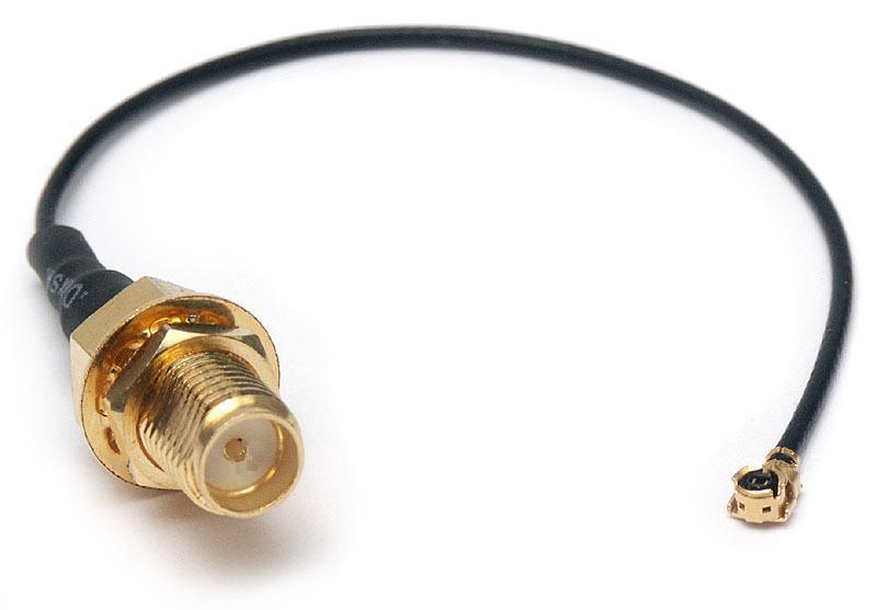

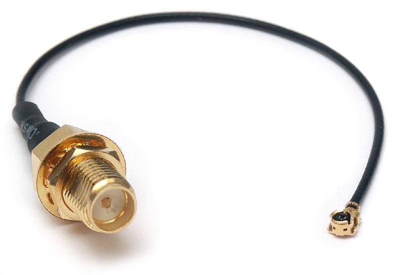

Normalerweise ist auf einem RP-SMA Gewinde genügend Platz für eine dünne Mutter mit Unterlagscheibe:
Also zuerst eine solche dünne Mutter aufdrehen, die Kabelöse aufschieben und anschließend den Stecker des Kabels auf das Gewinde drehen (evtl. mit Unterlagscheibe). Dann kann man mit der Mutter immer noch die Kabelöse fester ziehen, die ja zwischen Mutter und Stecker sitzt.
Alternativ zur Kabelöse kannst du den Kupferleiter auch an eine passende Unterlagscheibe löten.
