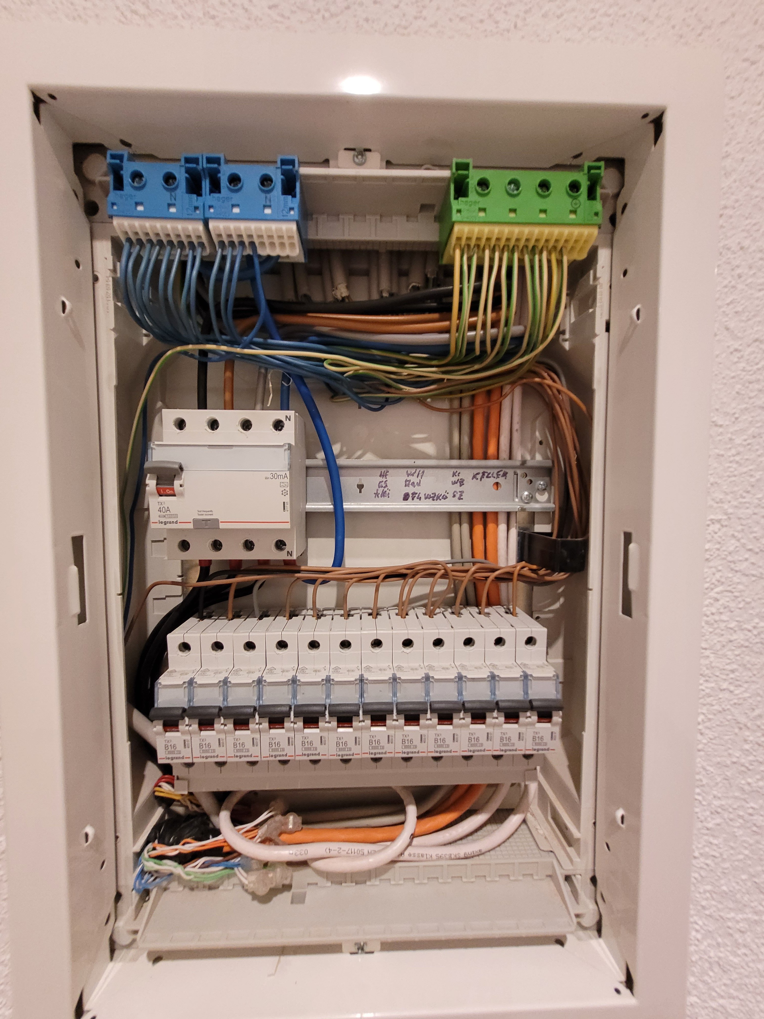

Kling nach Mehrfamilien-Haus? Dann sollte/muss innerhalb deiner Wohnung aber schon etwas zu Verteilung vorhanden sein. Mach mal ein Foto vom Sicherungskasten.
Dein Vermieter sollte da aber echt Bescheid wissen...
Das ist der wunderschöne sicherungskasten ^^
Naja, 2 LAN Kabel kommen da ja immerhin an. Passt aber nicht zu der Aussage das jedes Zimmer solche Dosen hat.
Das mit den Scotch Verbindern unten sieht ja wild aus.

Das ist aber schon ganz schöner Murks, da muss der Vermieter echt mal nachbessern.

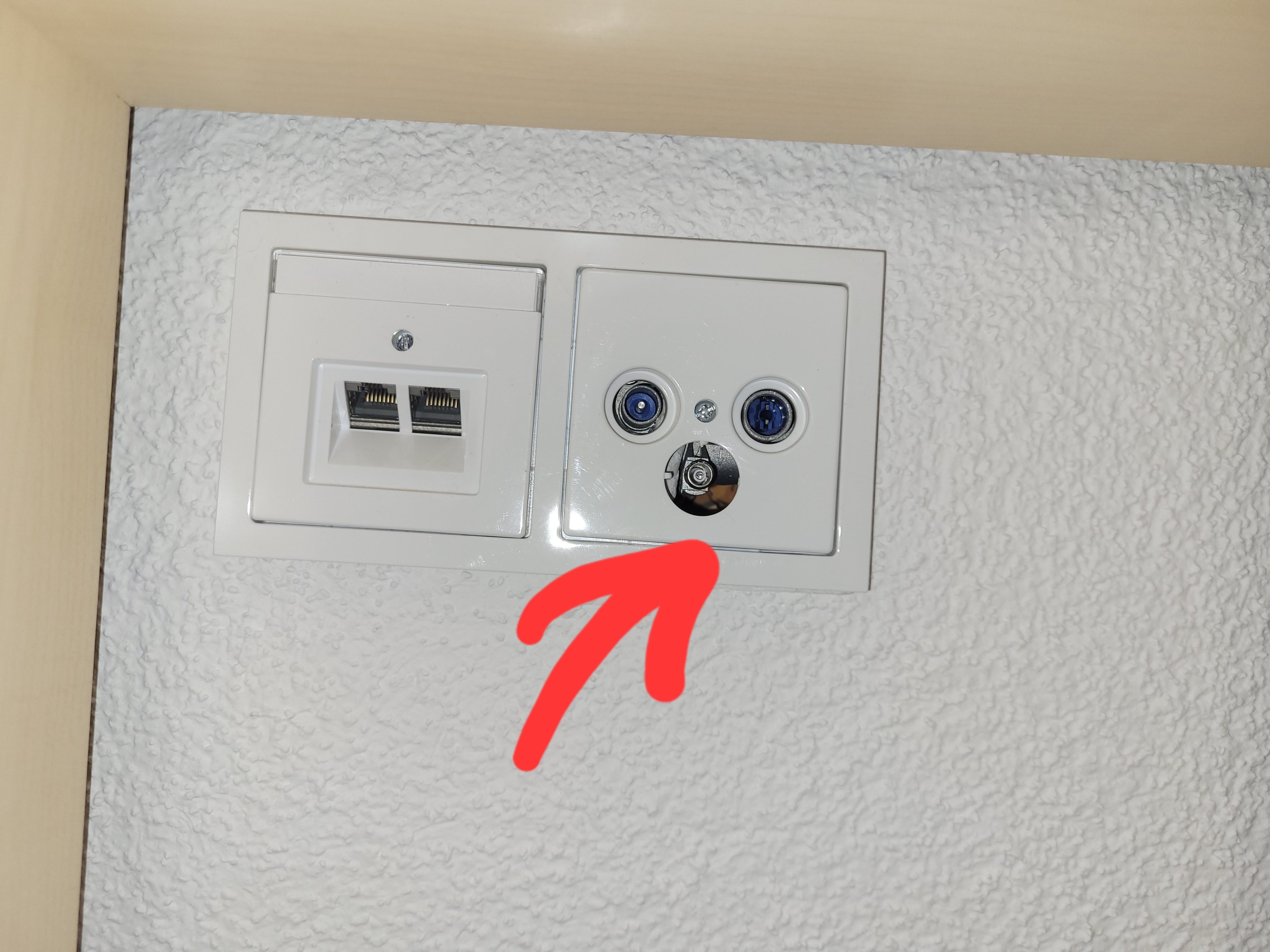

cartridge_case schrieb:
Wieso steht der eigentlich dort? Was für ein Anschluss ist es?
Weil der Techniker ihn da hingestellt hat.
Der ist an diesem Anschluss angeschlossen (siehe Bild), ich kenn mich leider nicht so gut aus um zu sagen was für ein Anschluss das ist, hab den auch zum ersten Mal gesehen
Das ist Koaxial/Kabelfernsehen.
Ich bin jetzt davon ausgegangen, dass du auch in allen Räumen mit der Doppel-LAN-Dose eine Kabelanschlussdose hast. Dann kannst du den Router nämlich einfach woanders installieren. Welcher Router ist es überhaupt?

Hier wurde irgendein Schindluder getrieben.... Kabel Internet, und LAN Dosen als Fake... wow.. Wofür dann die Scotch Verbindern im Panel... Tja... Ohne jemanden vor Ort wird es schwer

Du hast KABEL Internet, die orangenen Kabel sind dabei raus. Was auch immer da verkabelt ist, oder eher nicht verkabelt wurde, hat nichts mit dem MDCC Anschluss ( wenn er denn wirklich in der Kabeldose steckt) zu tun.
Wenn Du diese Kabel nutzen möchtest ( die orangenen ) brauchst Du jemanden der es korrekt anschliesst!
Und alles mal ausklingelt damit man weiss was wo hingeht!
Es könnte sein, dass du direkte Leitungen vom WZ in 2 andere Räume hast. Der Router müsste dann mit 2 Patchkabel an die Netzwerkdose. Der Router muss sicher an den Kabelanschluss im WZ. Natürlich müssten auch die Netzwerkdosen mal angeschlossen werden.
