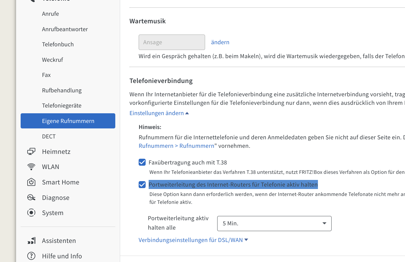

Musst nur bisschen Aufpassen, dass alles andere trotz Doppel-NAT geht.... normales Internet kein Problem, aber bei Telefonie (Voip) muss man schauen..... da sollte man, wenn Voip auf der inneren FB terminiert (weiß nicht, ob dein Kabelanschluss das zulässt, wäre besser) dann folgendes in der 7490 anhaken:
Also ich habe selbst sowas mit ner 7690 und ner 5690 pro, läuft einwandfrei..... auch mit Telefonie auf der hinteren (LAN) Fritzbox und Wireguard, das auf der hinteren terminiert. Anderen Diensten, die auf der vorderen terminieren und welchen, die auf dem Server terminieren....
Wichtig ist, dass die vorder Fritzbox (LAN Anschluss) und hintere (innere) Fritzbox den WAN Anschluss nutzt, bei der 7490 war das LAN1, den man glaube ich dann umstellen muss....
