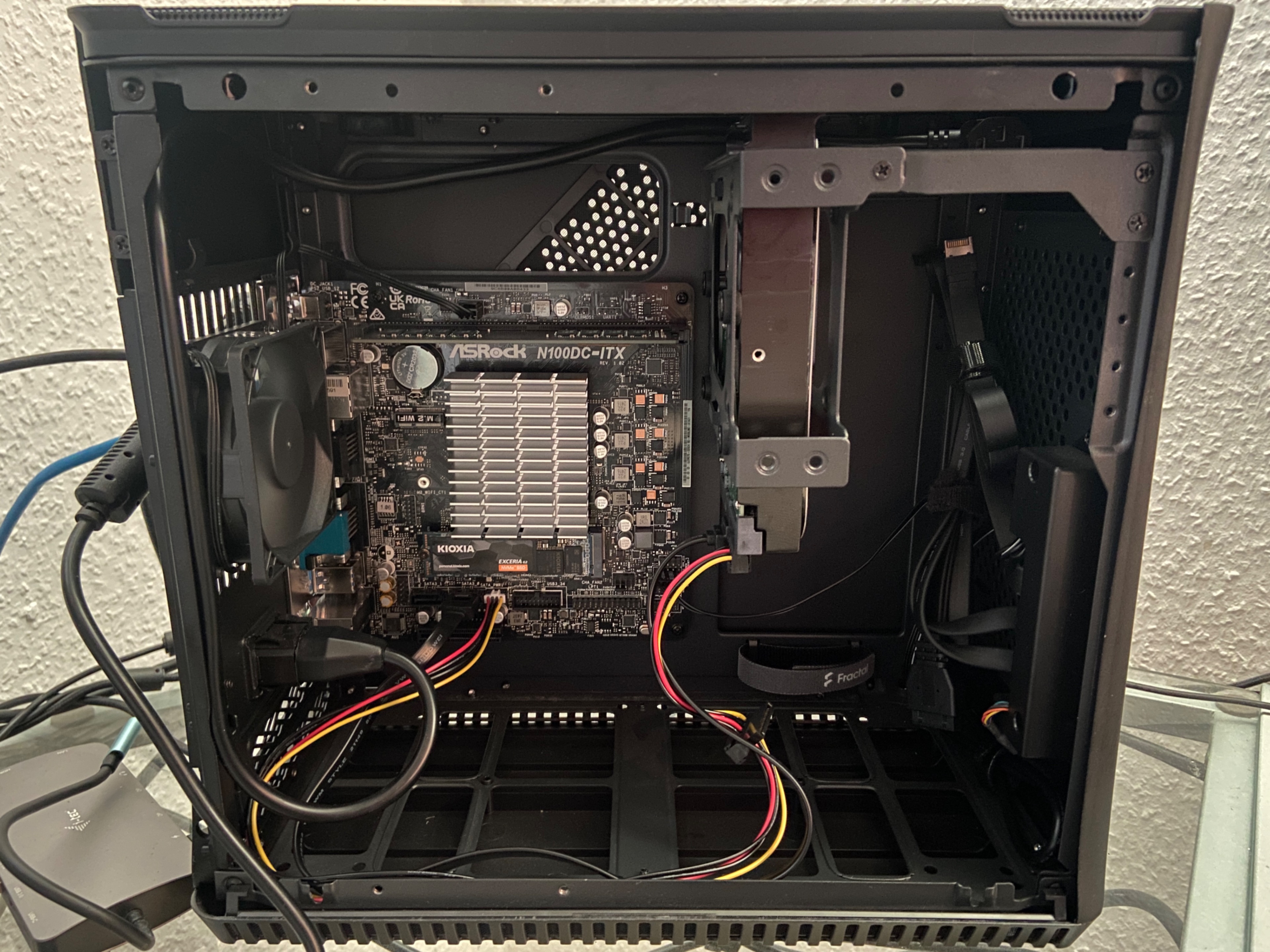

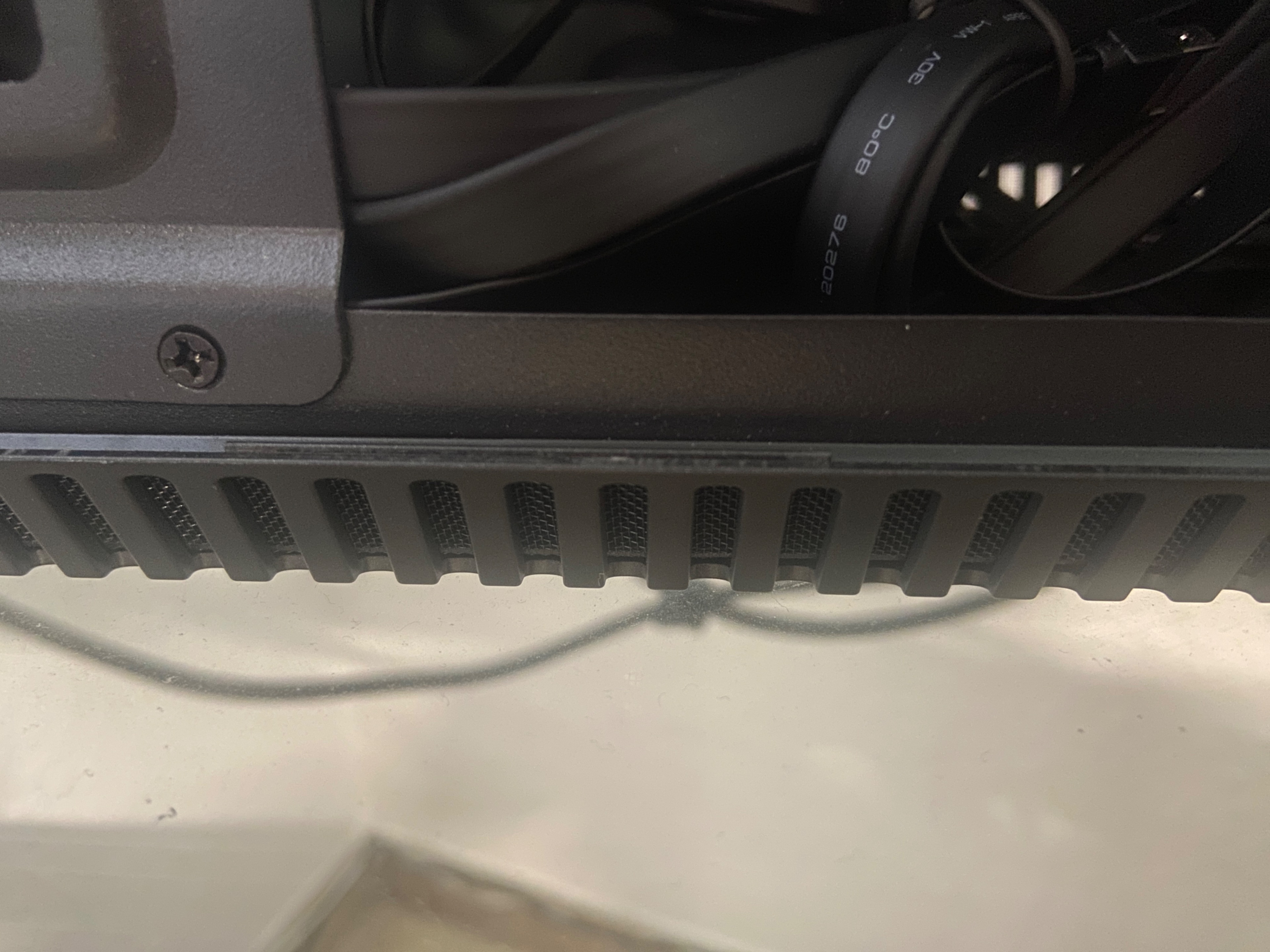

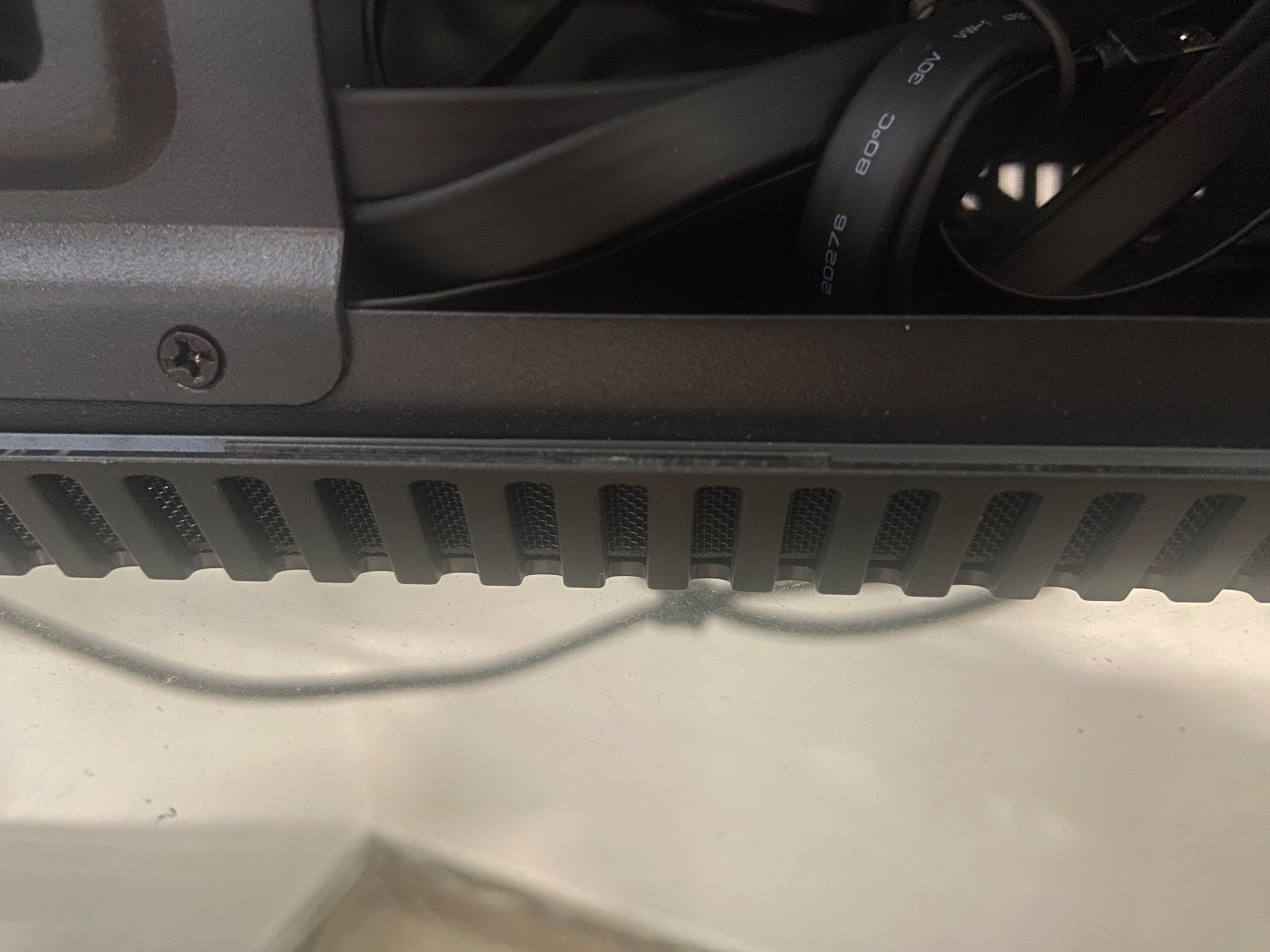

Die Temperatur mit 60 dürfte hinkommen. Grad mal angefasst. Also was das Geräusch angeht, hatte ich das nur erwähnt. Bei voller Drehzahl dürfte ich das nicht mehr hören, wenn der nicht mehr neben mir steht. Die HDDs sind da am Ende lauter. Ich denke ich probiere mal folgendes: Lüfter in 80 mm mit mehr Luftumwälzung und PWM. Unten ist das Gehäuse zu, nur seitlich etwas offen (s. Bilder), da dürfte ein Lüfter nicht allzu viel ansaugen können. Meine Theorie ist halt, kalte Luft oben einsaugen und hinten raus, weil dann RAM und Prozzi genau im Airflow sitzen dürften. Ich kaufe dann noch einen 120, lege den unten rein zum Test und befestige oben. Kabel verlege ich noch sauberer. Teste ja erst mal. Dann versuche ich den Luftstrom zu optimieren und sehe ja dann, was am meisten bringt. Ich denke versuche erst mal die Arctic, wenn die mich stören, kann ich immer noch die teureren nehmen. Ich hatte mich zwischenzeitlich hier im Forum im Lüfterthread auch mal quer gelesen und die kommen recht gut weg. Wobei ich von früher auch noch beQuiet! kenne und der Hersteller bei mir immer als Top wahrgenommen wurde. Der Fractal ist halt nicht sooo dolle, aber war ja eh dabei. Wird dann verkauft.
An die nicht bestückte Halterung kommt dann noch die zweite Platte vor die CPU.

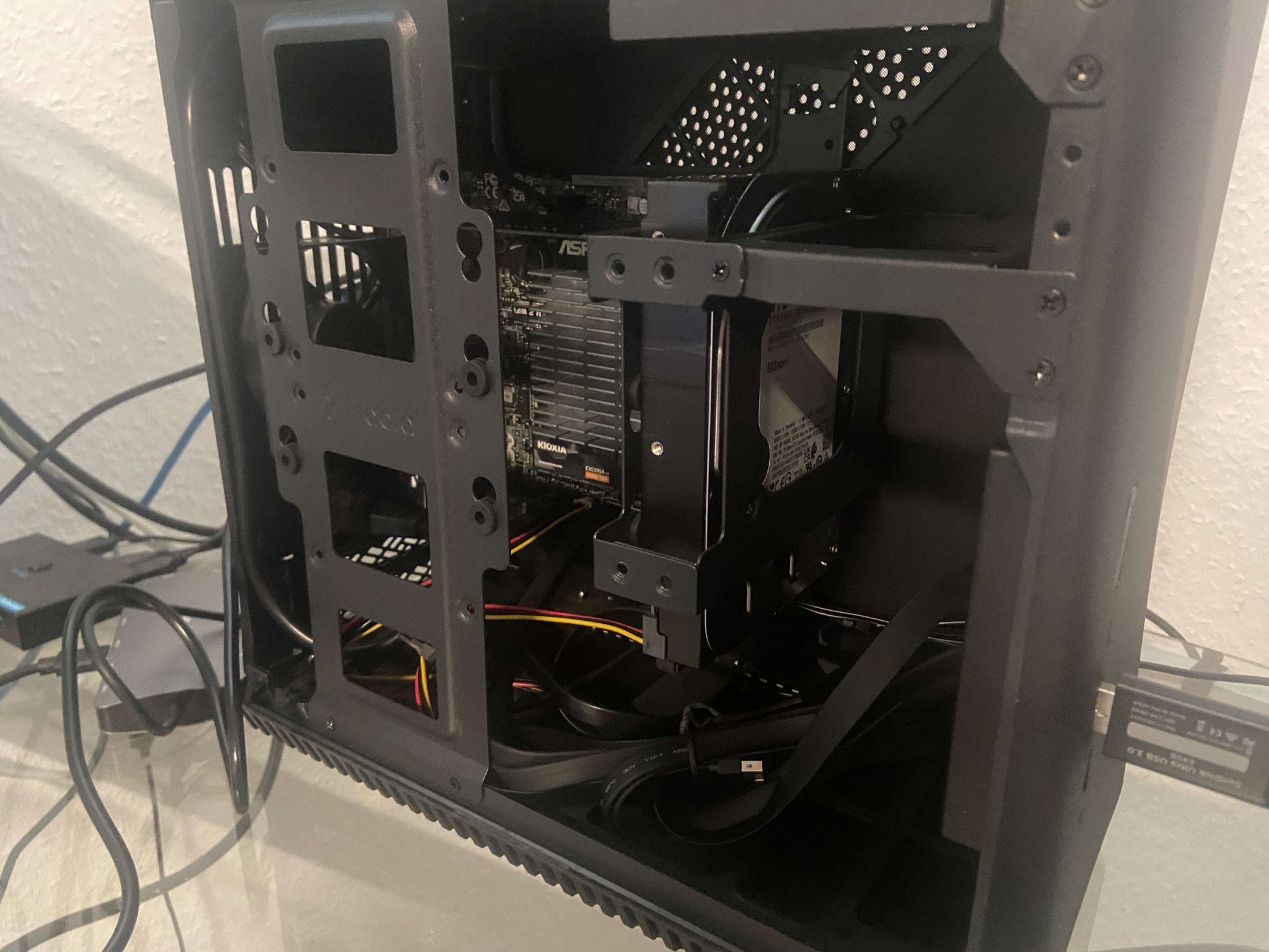

Im Haus, Zimmer, Gehäuse sind oben immer wärmer! Da würde ich nicht dagegen arbeiten!
Ich sehe den Luftstrom eindeutig von unten nach oben. Entsprechend sind unten 140er-Lüfter verbaut. Die HDD hängt auch direkt in diesem Strom. Somit ergibt sich für mich: unten rein (140) sowie hinten (80) und oben (120) raus. Alles andere ergibt keinen Sinn oder das Gehäuse ist eine komplette Fehlkonstruktion.​
Danke dir. Über- und Unterdruck kann ich ignorieren?
Wenn ich oben einen 120er nehme und daran oder per Y-Kabel am Mainboard den und den 80er betreibe, drehen die gleich oder kann sich einer theoretisch abschalten und der andere dreht weiter? Nur 140 unten und 120 oben würdest du nicht machen? Dann wäre ja alles auch im Luftstrom. Sorry für die viele Fragerei, aber auf dem Board sind nur zwei Anschlüsse und wenn ich auf den 80er ganz verzichten kann, hätte ich nix dagegen.

Doch, das würde ich bevorzugen. Der 80er-Lüfter als Option. Dieser Lüfter sollte eigentlich nur der Be-/Entlüftung für eine aktiv gekühlte CPU per Luft nötig sein. Bei einer Verwendung von einer Wasserkühlung oben wäre der Lüfter auch zu vernachlässigen, was aber nicht heißt, dass man diesen 80er-Lüfter nicht zusätzlich betreiben kann.
Viel wichtiger wäre es, mit dem Luftstrom ggf. noch einen Lüfter auf der CPU als Topblow einzusetzen, da der Kühler sehr flach ist. Ein höherer Kühler würde mehr Abwärme aufnehmen und auch besser vom Luftstrom erfasst werden. Ansonsten solltest du alle Halterungen oder Netzteilrahmen entfernen, welche Verwirbelungen auslösen oder dem Luftstrom hinderlich sind.
Ein Y-Kabel kann man einsetzten, was aber der rudimentärste Einsatz darstellt. Wenn aber mehrere Lüfter zu betreiben bzw. zu steuern sind, ist langfristig ein Lüfter-Hub, Klick oder Klick die bessere, elegantere und zentralisierte Lösung.
Generell sollten aber ein 140er-Lüfter unten und ein 120er-Lüfter oben für dein Projekt ausreichen. Sofern diese Lüfter möglichst direkt unter und über dem Mainboard angebracht sind. Bevor ich weitere Lüfter verbauen würde, würde ich eher einen 60er oder 80er-Lüfter auf der CPU einsetzen! Das Gehäuse ist ja hauptsächlich für andere Anwendungen mit Grafikkarte und stärkerer CPU konzipiert. Dementsprechend ist auch die Lüfteranzahl. Andere User haben ja auch schon nach Lösungen gesucht, um die Idle-Temp beim N100 zu verringern. Ich verstehe nicht, warum es unbedingt ein passiver Lüfter sein muss. Ein langsam drehender Lüfter, welcher kaum zu hören gewesen wäre und kaum Aufbau gebracht hätte, wäre doch auch ok gewesen. Dabei geht es weniger um das Volumen als um den geleiteten Luftstrom.​

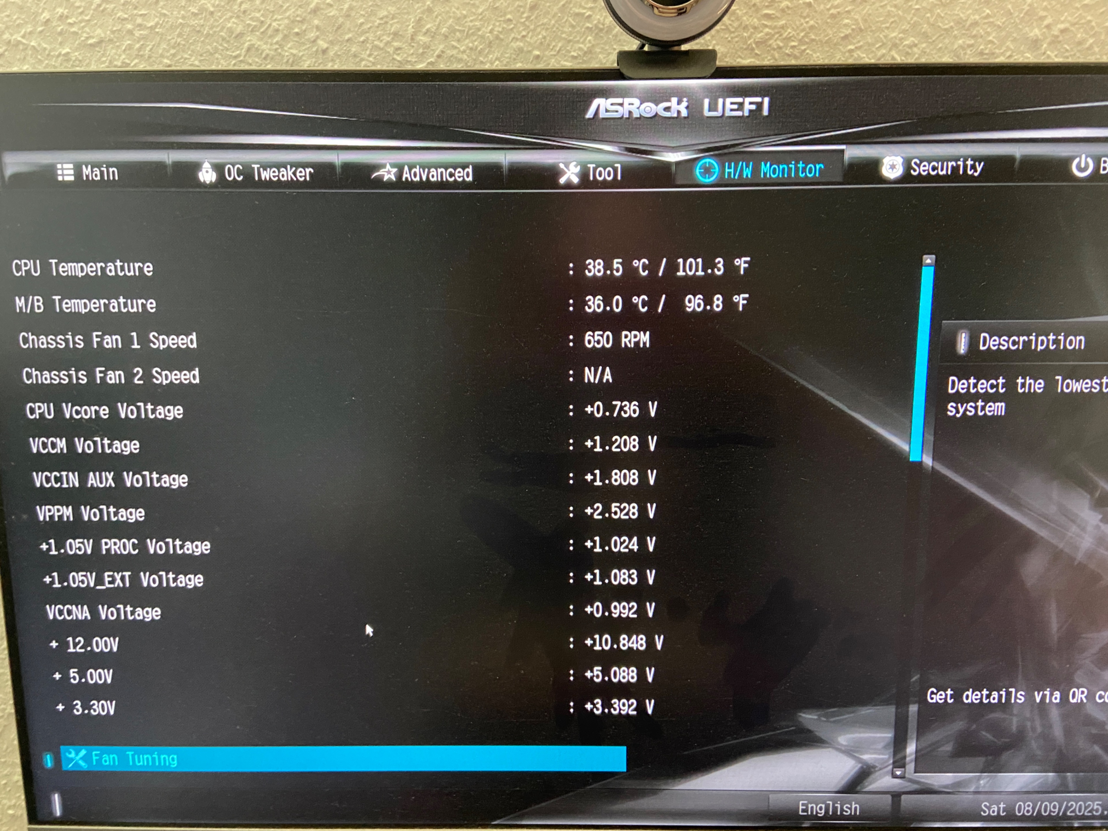

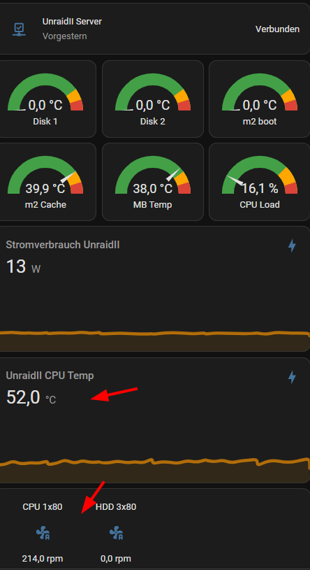

Verrückt. Jetzt habe ich ein bisschen aufgeräumt. Die USB Anschlüsse vorne abgemacht. HD Audio Abgemacht. Sieht jetzt so aus. Ich beobachte das Mal. Lüfter habe ich etwas höher gesetzt. Der bleibt jetzt eher im Bereich 40-50 Grad. Damit könnte ich gut leben. Lüfter ist jetzt auch vollkommen lautlos. Warum auch immer.
Hab jetzt erst mal eingestellt: Unter 30 Grad aus, ab 30 mit 35%, ab 40 mit 50, ab 50 mit 75 ubd ab 70 Full Speed.

Warte erst einmal ein paar Tage ab, bis sich die Wärmeleitpaste ordentlich verbreitet hat und eingebrannt ist.
Die Temperaturen halte ich für normal. Allerdings schreibst du nicht, ob das Gehäuse schon geschlossen war.

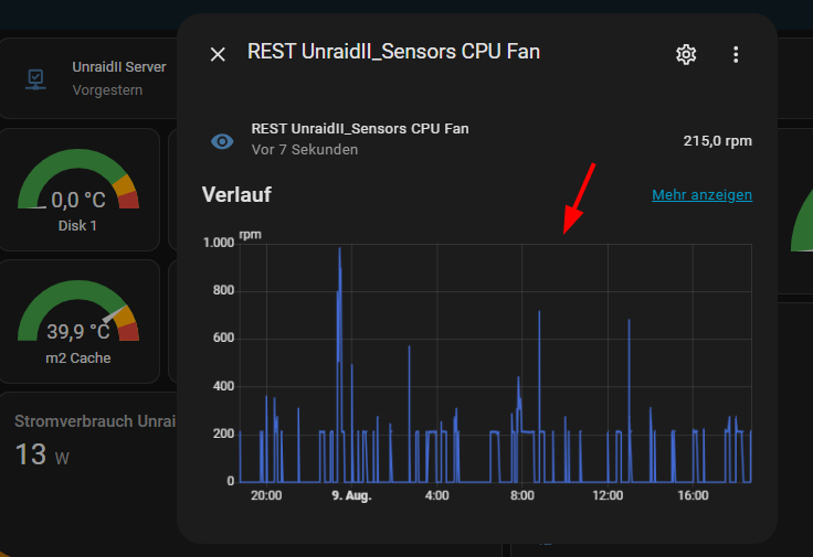

Trotzdem würde ich einen Lüfter unten und oben bevorzugen, damit ein richtiger Luftaustausch gewährleistet ist. Auf dem 2. Foto kann man gut erkennen, dass der Lüfter kaum Einfluss bei den eingestellten Umdrehungen auf die CPU haben wird. Eine Umwälzung wird auch nicht richtig passieren.​

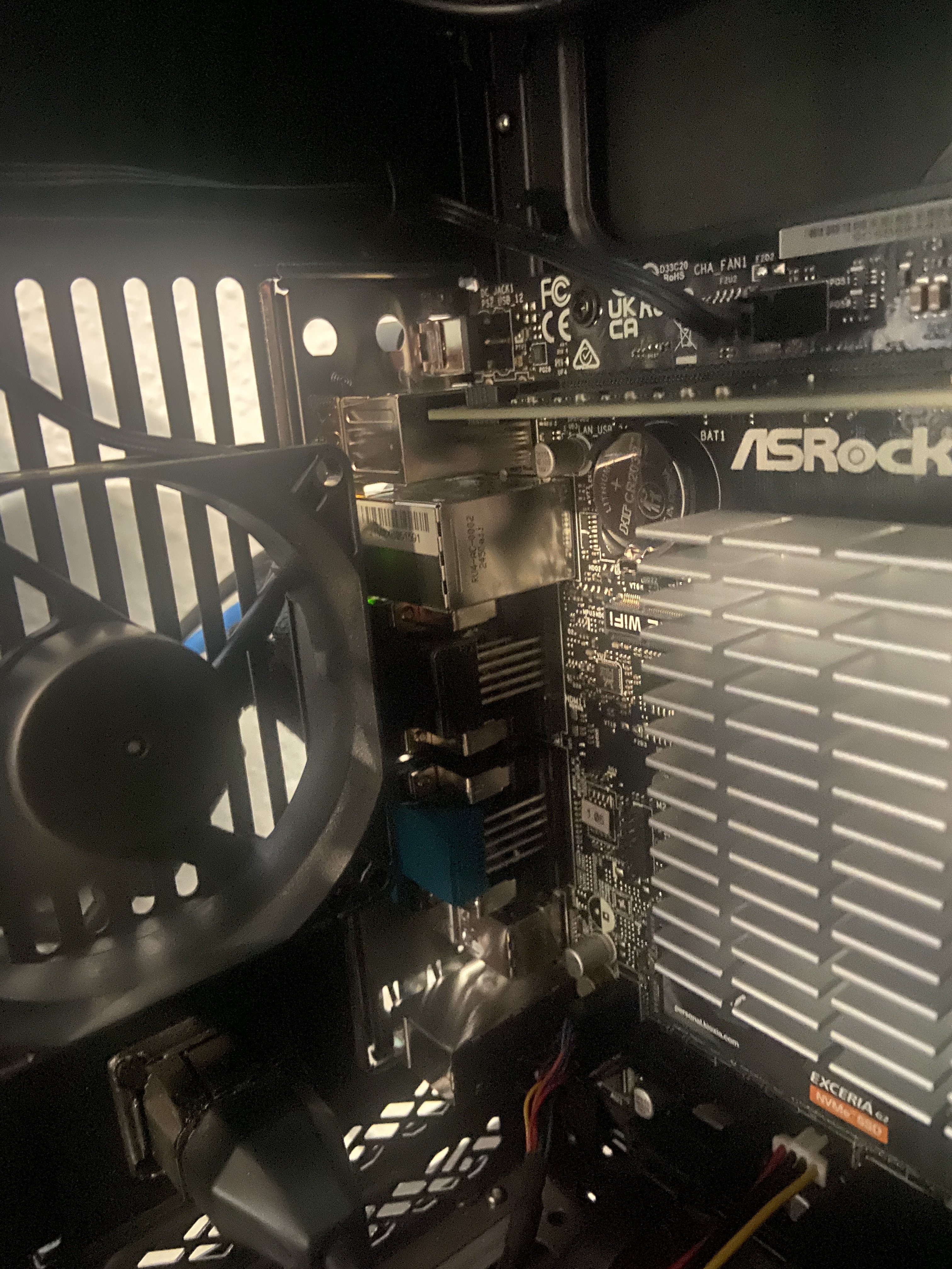

Gehäuse war beim Bios Screenshot offen, danach geschlossen. Blieb trotzdem unter 50 Grad. Ich installiere jetzt erst mal OMV. Den Lüfter auf dem CPU Block zu montieren, auch provisorisch, ist nicht ganz einfach.
50 Grad sind aber ok. Mach das Gehäuse zu und benutz das Gerät normal.
Wenn der Server etwas länger lauft, überprüfst du es noch einmal.
Du musst keine Angst vor einem Defekt haben.
das braucht es normal nicht, ich nutze ja auch einen n100(m)
