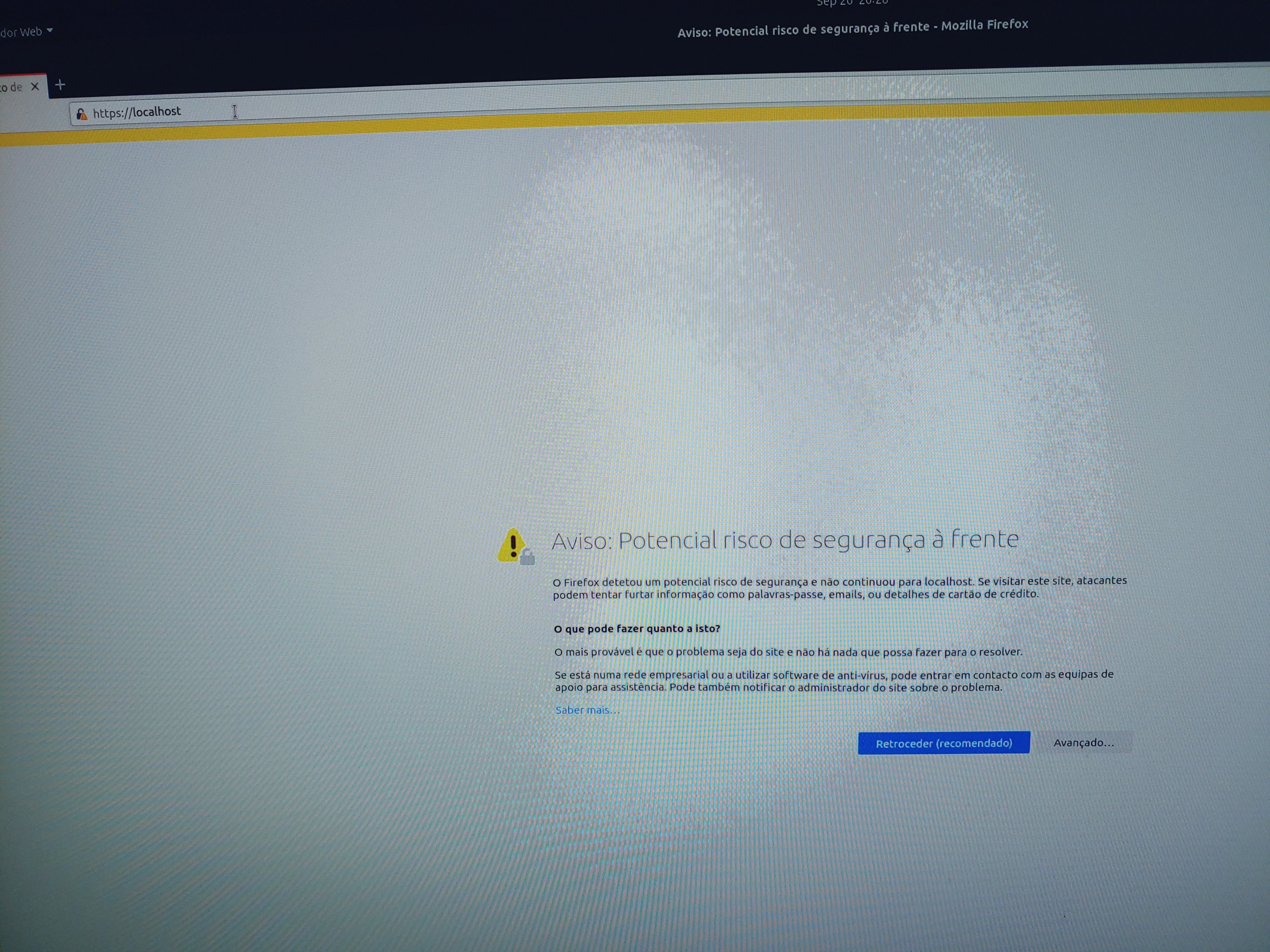

das komische ist das selbst wenn ich mich per https://127.0.0.1:8384 in der Syncthing UI einloggen, mir angezeigt wird dass die Verbundung nicht sicher ist, dass eine "exception" fuer diese Seite erstellt habe...
