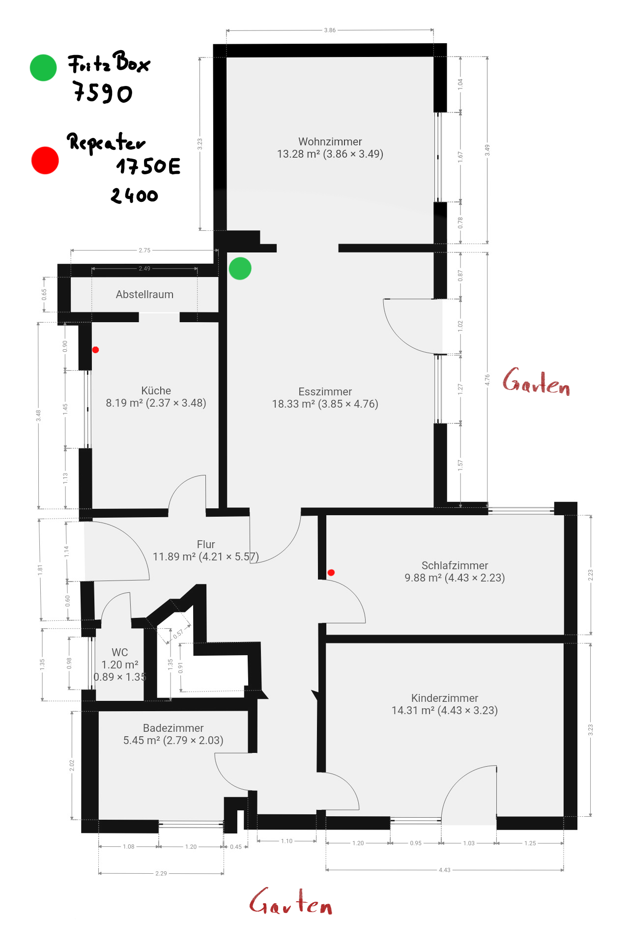

Damit ihr euch ein Bild meiner Wohnung und Wände machen könnt habe ich ein Grundriss erstellt, wo die Größe der Räume und co eingezeichnet ist. Unteranderem habe ich auch die FritzBox und Repeater eingezeichnet.

Zuerst muss der Router aus der Schornsteinecke raus Richtung Tür.
Durch die Speisekammer und unter der Küchenzeile lässt sich einfach LAN Kabel verlegen. Der Access Point für die Küche kann auch in Unterschrank bei der Tür links. Da stört der niemanden. Oder unten drunter.
Dann einen Repeater ins Schlafzimmer.

Sicher das der/ein Repeater in der Küche sein muss? Der Repeater hat ja den gleichen Empfang wie Geräte in dem Raum.
Repeater Schlafzimmer in den Flur. Sichtlinie Router.

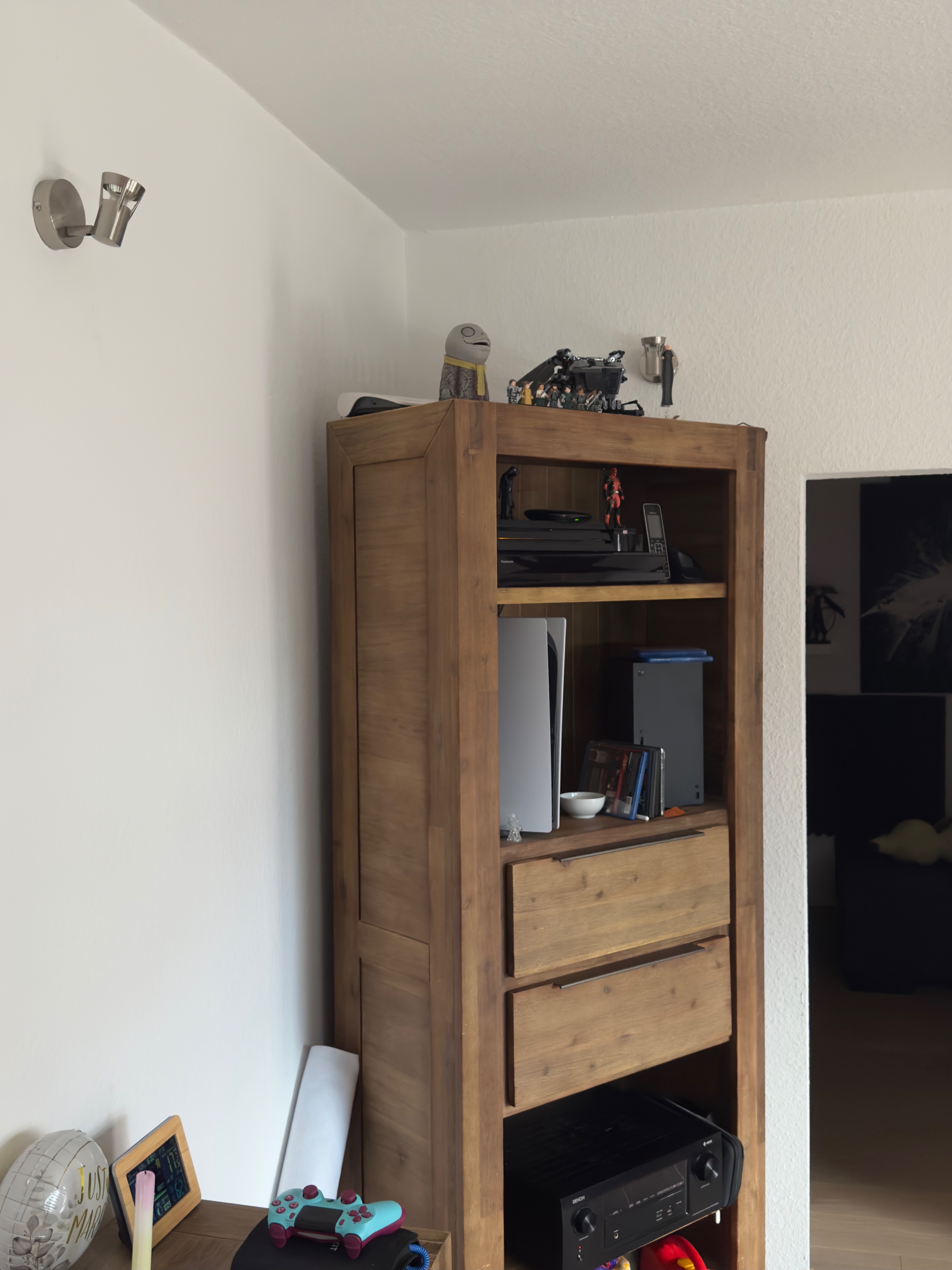

Die FritzBox liegt auf einer Höhe von 2m auf einem Regal - blöderweise kommt in der Ecke das LanKabel aus dem Keller hoch und ich find den Punkt da recht zentral.
Bisschen hoch. FritzBox Rundstrahler. max 1,5Meter frei von Zeug was rumsteht/Metall. In 2 Meter hält keiner sein Handy. Aber nicht sooo das Problem. Also ok.
(Da steht hoffentlich nichts neben/drauf/kein Metall regal/usw? ...)
Ansonsten den Repeater Küche raus(?) wie geschrieben. Und den Repeater "Flur/Schlafzimmer" anders.
Und halt auch neue Repeater. 1750e halt alt. Zu viele Probleme mit alten Repeatern gehabt...
Da besser die 3000ax. Kommt dann auch drauf an ob man die auch stellen kann.

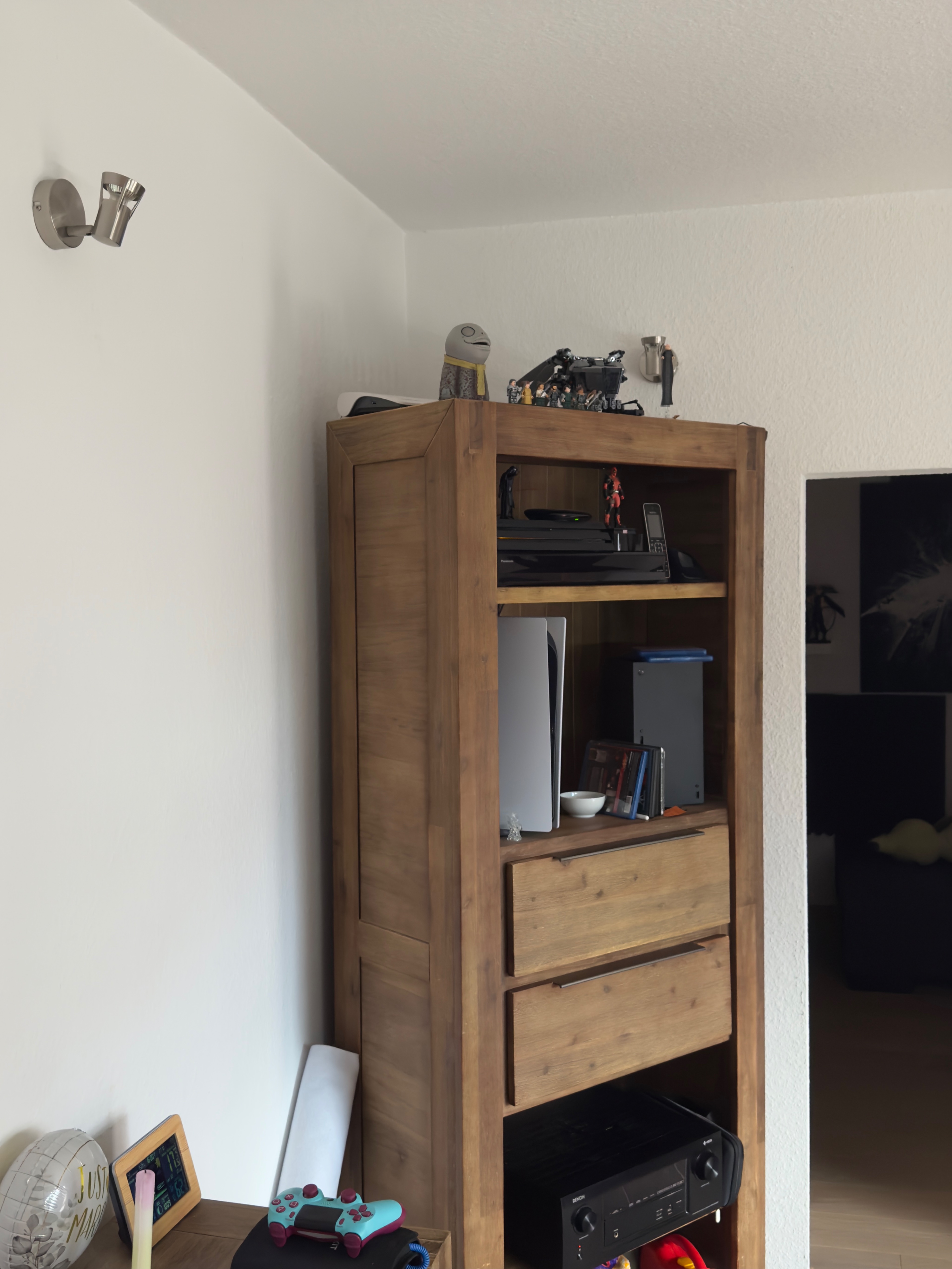

Edit: Hier nochmal ein Foto wo aktuell die 7590 liegt. Alles was da in dem Regal steht ist via Lan angeschlossen.

Du hast wirklich gutes WLAN. Ich würde alles so lassen und das Vögelchen austricksen (und auch noch ein wenig Geld sparen) indem Du Fiber300 nimmst. Das erstmal ausprobieren. Wenn Dir dann etwas fehlt, kannst Du immer noch aufrüsten, also 1750e gegen 2400 tauschen. Alles gegen 4060 tauschen. Alles mit 6 GHz ausrüsten …

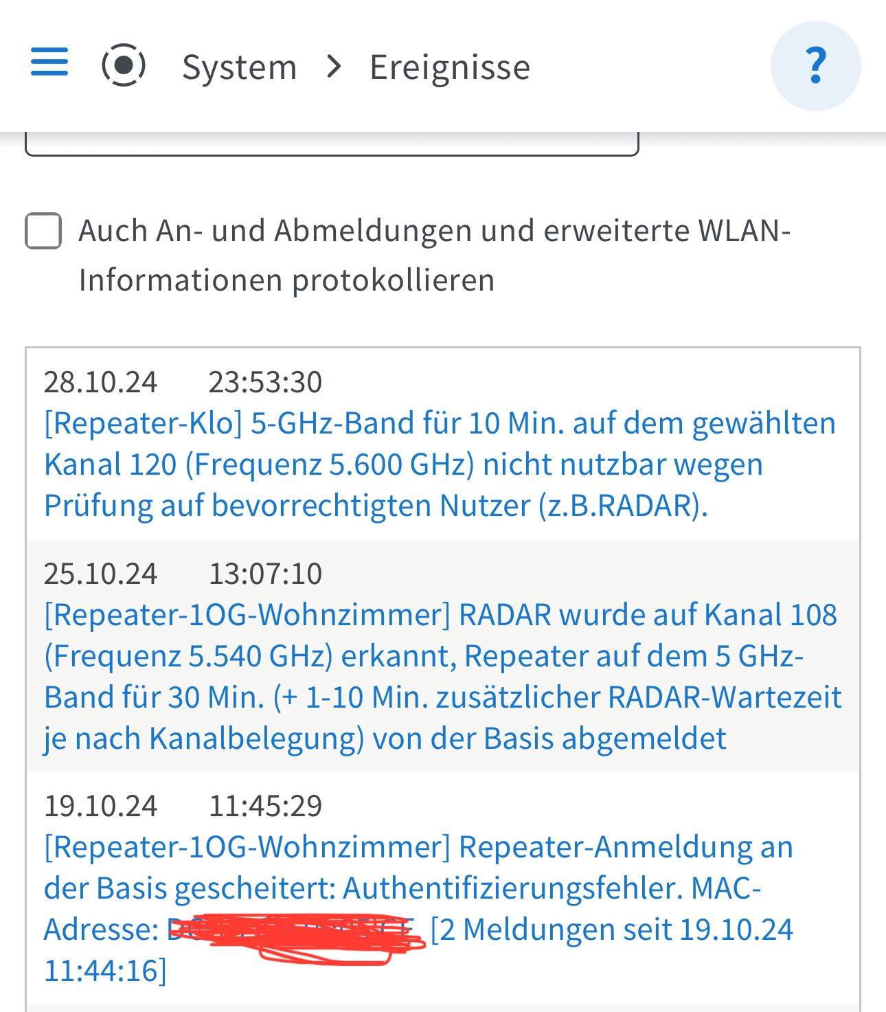

Hab jetzt mal mein 5Ghz auf Kanal 120 gestellt.
Was sagt mir das jetzt?
Wir haben nun 00:16 und es kommt keine weitere Meldung

:D Hättest gar nicht Kanal 120 testen brauchen, bereits Kanal 108 hat einen bevorrechtigten Nutzer erkannt. Wenn das der 1750e ist, kann das eine Falsch-Erkennung sein, also gegen 2400 austauschen. Ansonsten profitierst Du von 6 GHz.
Aber sollte die Meldung nicht häufiger kommen?
Das mit Kanal 108 ist schon einige Tage her und auch bei Kanal 120 blieb es bei der einen gezeigten Meldung.
Hab das so verstanden, dass die Geräte für 10-30mim deaktiviert sind und dann es nochmal testen.
Das mit Kanal 120 ist keine Meldung auf einen bevorrechtigten Nutzer sondern war nur der Hinweis auf den nötigen Test, ob dort dauerhaft ein bevorrechtigter Nutzer sein könnte. Jene (einmalige) Meldung kannst Du folglich ignorieren.
Das mit Kanal 108 zeigt an, dass Du einen bevorrechtigten Nutzer in der Umgebung hast oder hattest, der vielleicht nur zeitlich begrenzt vorhanden war, und/oder nur alle x Tage in Erscheinung tritt, und/oder je nach Wetterlage (Höhe der Luftfeuchtigkeit) gesehen wird.

FRITZ!OS sucht nicht das ganze Frequenzspektrum innerhalb von 5 GHz ab, sondern lediglich die durch FRITZ!OS aktuell belegten Kanäle. Bei Kanal 120 sind das Kanal 116 bis 128 (80-MHz-Kanalbreite) oder Kanal 100 bis 128 (160-MHz-Kanalbreite). Wenn also Deine FRITZ!Box aktuell nur 80 MHz macht, aber Du Kanal 116 aufwärts manuell gewählt hat, sieht die FRITZ!Box Deinen (temporären) bevorrechtigten Nutzer auf Kanal 108 nicht mehr.
Was ich sagen wollte: Die nächste Leistungssteigerung für Dein WLAN wäre, auf 160 MHz zu gehen. Auf Kanal 108 ist wer, wenn auch vielleicht nur temporär. Daher könntest Du – obwohl Du im Einfamilienhaus weit weg von Nachbarn lebst – trotzdem von 6 GHz im WLAN profitieren. Oder anders herum formuliert: Normal braucht man 6 GHz im Einfamilienhaus nicht, hat man aber (ab und zu) bevorrechtigte Nutzer, dann kann man von 6 GHz auch in einem Einfamilienhaus profitieren. Daher wäre für Dich sinnvoll, bei der Steigerung auf 160 MHz gleichzeitig auch 6 GHz zu holen.
