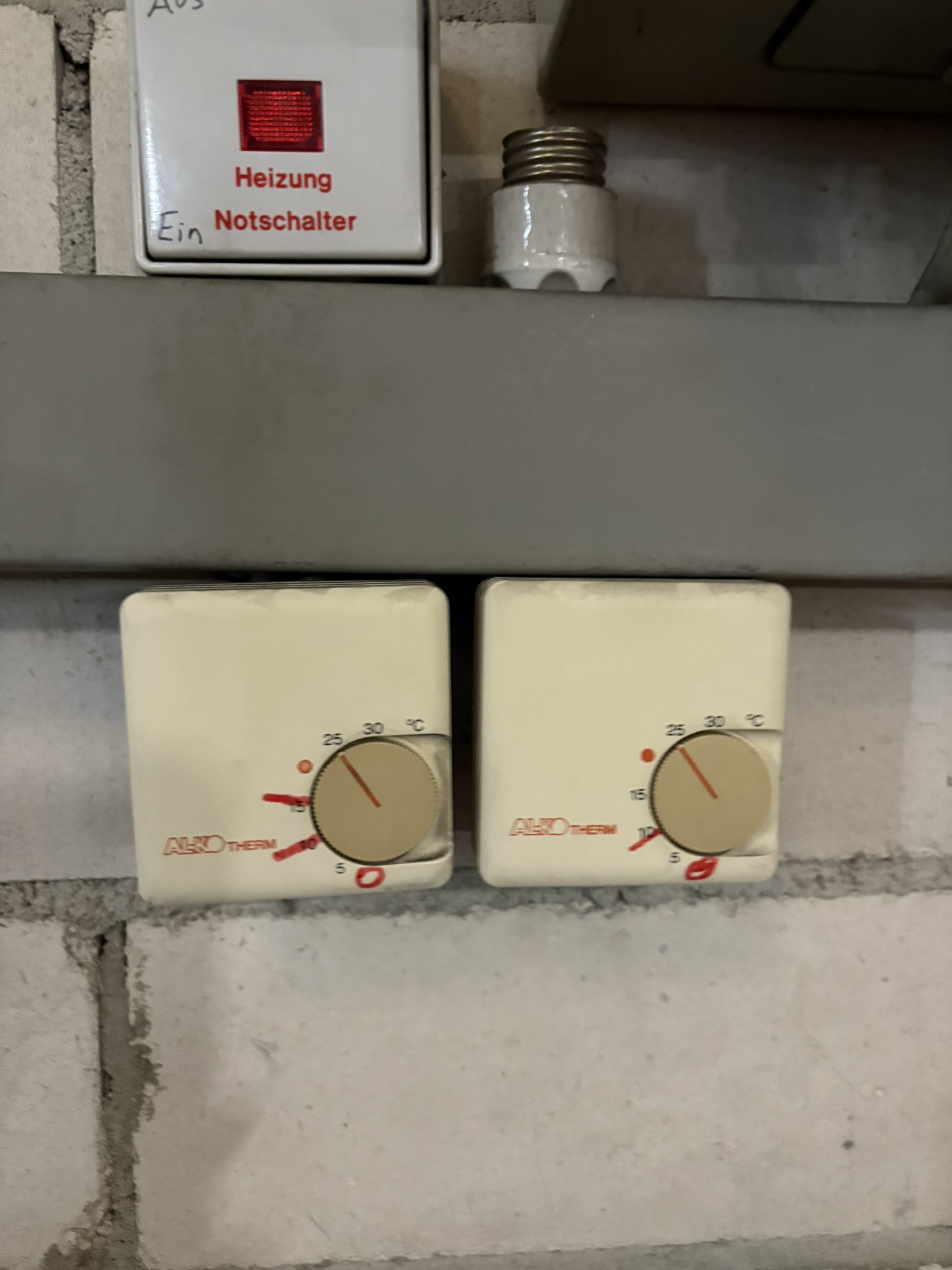

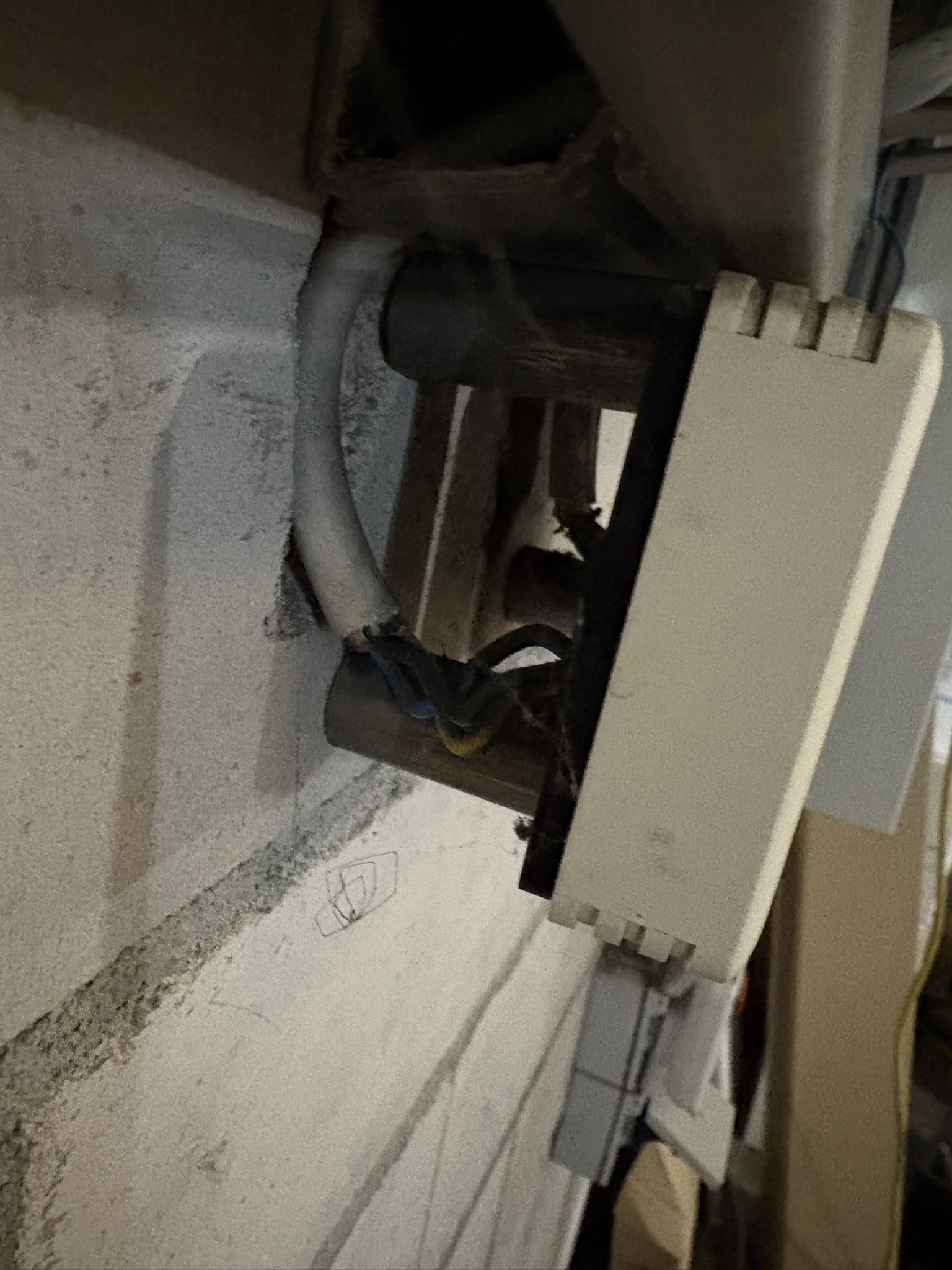

mein Chef hat mich beauftragt zu schauen ob wir die Heizung unserer Lagerhalle etwas smart machen können. Im Sinne von Mo-Fr 9-18 22° - Nachts/Sa/So 18°
Vorhanden sind diese Schalter
Es handelt sich bei der Heizung im eine Gasheizung an der Wand.
Die Idee war das ganze mit so etwas zu ersetzen.
Hat jemand eine Idee ob das machbar ist?

Wie @redjack1000 schon sagte, ja ist machbar.
Aber man muss sich ein paar Gedanken machen bzw genau schauen was da geschaltet wird.
Die jetzigen Thermostate sind elektrisch gesehen wahrscheinlich nur einfach Schalter (AN-> heizen).
Smarte Thermostate brauchen üblicherweise eine Stromversorgung. Außerdem gibt es verschiedene Ausführungen: Wie ist die Spannungsversorgung? Direkt Ansteuerung oder Relais das durchschaltet...
Wenn man sich nicht ein wenig mit Elektrik und dem System vor Ort auskennt, würde ich das auch einen Fachmann machen lassen.
Und im Gewerbebereich kommt gerne auch die frage der Haftung auf, wenn was schief geht....

@valgart
Beauftrage lieber jemanden der sich damit auskennt. Das Geld ist deutlich sinnvoller investiert.
Vor allem wenn man deinen Beitrag genauer betrachtet. Das von Dir verlinkte Amazon Gerät ist für eine Fußbodenheizung mit Wassersystem.
Du suchst etwas für eine Gasheizung. Sinnvollerweise würdest du schauen welches Heizungsmodell verbaut ist und dann schauen was es für smarte Möglichkeiten geben kann.
Die Bilder zeigen einen Temperaturregler. Vllt. kann die Heizung mit passendem Zubehör auch Zeiten steuern vllt. aber auch nicht.
Daher sind Profis die beste Alternative.

Möglicherweis ebietet ALKO Therm als Thermostathersteller von den jetzigen auch eine smarte Lösung an.

@Millkaa
Viel mehr Infos als die Bilder habe ich auch nicht.
Ich wollte einfach nur mal ne Auskunft ob so etwas möglich ist da ich mit Heizungen nicht wirklich viel Erfahrungen habe. Nein ich habe nicht einfach nur hier mal blöd die Frage gestellt sondern auch schon mal vorher geschaut. Der verlinkte Thermostat war einfach nur ein Beispiel.
Ich würde ja in diesem Fall als Erstes schauen, was ich denn wirklich für eine Heizung verbaut habe und ob man dafür eine Bedienungsanleitung findet. Vllt. lässt sich ja euer Anliegen mit einer einfachen Nachtabsenkung direkt über die Heizugssteuerung lösen.

Von "ja" über "nur mit bestimmten teilen" zu "nein" und "vielleicht" alles dabei. Temperatur erkennung direkt an der Wand oder mit externem Sensor am anderen Ende des Gebäudes.
