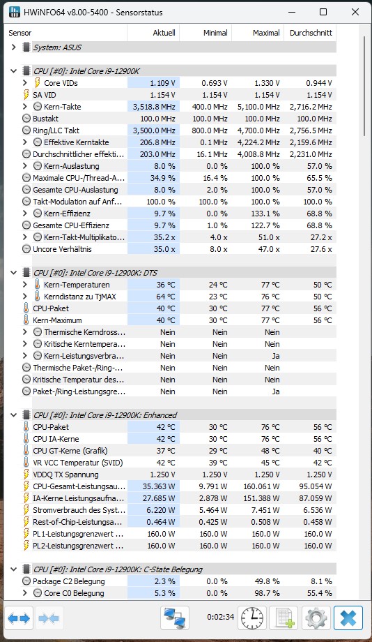

Muss ich später mal schauen, aber im Spiel waren es so um die 80-90W.Mimir schrieb:Wie viel Watt zieht denn die CPU und auf wie viel ist sie limitiert?
Limitiert ist sie auf Intels Defaultwerten. PL2 habe ich aber auf 160W runtergesetzt.
Die CPU ist also unterhalb der offiziellen Specs und leicht undervoltet.
Der NH-D15 sollte doch wohl ausreichend sein, um 80-90 W Abwärme wegzukühlen?Mimir schrieb:Du musst jederzeit damit rechnen, dass die CPU runtertaktet, wenn du die CPU im Powerlimit nicht ausreichend kühlen kannst.
Es passiert halt nur in diesem Spiel. Prime95, UE5, BF 2042...in keinem anderen Fall kriege ich das reproduziert.Mimir schrieb:Ich finde das etwas amüsant. In Steam und auf Reddit sieht man auch oft Leute, die sich bei den Spieleentwicklern beschweren, dass ihre CPUs überhitzen, wenn ein Spiel shader compiling macht.
Habe ich. Wüsstest du, wenn du meinen Post gelesen hättest. Ich hatte Jahre lang keine Problem mit irgendeinem Spiel. Wie gesagt kriege ich das nicht mal mit Prime95 und AVX Last reproduziert.Mimir schrieb:Letztendlich ist es aber einfach nur die Schuld des Users. Wenn ich einen PC aufbaue schaue ich grundsätzlich, dass ich jede Komponente gleichzeitig (!) unter maximaler Leistungsaufnahme bzw. genauer gesagt im Powerlimit teste.
Logisch, ist aber nicht der Fall.Mimir schrieb:Wenn du das Limit z.B. auf unlimitiert setzt musst du logischerweise damit rechnen, dass doch mal irgend ein Workload kommt, der (viel) mehr leistung zieht.
@MrHeisenberg
Verstehe ich, aber die Frage ist doch, ob du mit Prime95 das Powerlimit von in deinem Fall 160W erreichst und ob du das gekühlt bekommst.
Wenn Prime95 die CPU auf 160W bringt und sie dort nicht überhitzt, dann darf sie das auch im Spiel nicht, da 160W eben das maximum wären. Wärmer kanns also nicht werden.
Im Endeffekt ist es ja egal, was Prime95 oder sonst was schaffen. Was zählt ist, ob die CPU wenn sie das Powerlimit erreicht kühl genug ist oder nicht. Wenn du das mit Prime95 mit AVX nicht erreichst, dann ist es das falsche Tool, um das zu testen
Ich glaube aber ich erzähl dir wenig neues.
Ich wollts nur mal als gut gemeinten Rat platzieren, da ich das mittlerweile sehr sehr häufig sehe, dass Leute nicht prüfen, wie warm ihre CPUs im eingestellten Powerlimit werden können oder einfach auf unlimitiert stellen.
MrHeisenberg
Banned
- Okt. 2022
- 1.713
Ja, locker:Mimir schrieb:@MrHeisenberg
Und in Helldivers 2 erreiche ich mit 80-90W das Templimit der CPU.
Soweit die Theorie, aber in der Praxis sieht es nun mal anders aus, ansonsten würde ich mich hier ja nicht meldenMimir schrieb:Wenn Prime95 die CPU auf 160W bringt und sie dort nicht überhitzt, dann darf sie das auch im Spiel nicht, da 160W eben das maximum wären. Wärmer kanns also nicht werden.
