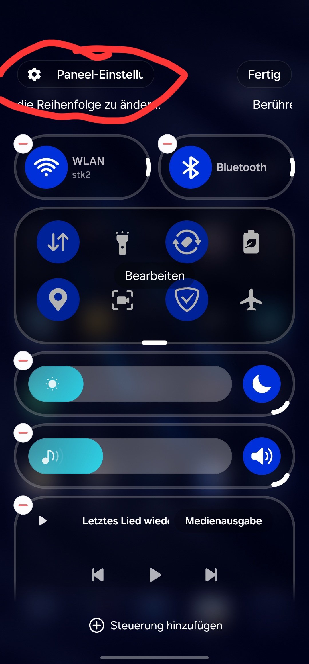

ich habe noch eine kleine Frage:
Wenn ich die Statusleiste runterziehen, dann geschieht das immer in zwei Schritten.
1. Schritt: Die Statusleiste bewegt sich nach unten, aber nur etwas 1/5 des Displays.
2. Schritt: Erst wenn ich noch mal von oben runterziehe, bewegt sich die Statusleiste nach ganz unten.
Problem: Erst beim 2. Schritt sehe ich den Helligkeitsregler, kann also darauf zugreifen.
Lieber wäre es mir, wenn der Helligkeitsregler bereits beim 1. Schritt sichtbar wäre, da ich ihn oft nutze.
Ich habe zweimal das gleiche Smartphone (Galaxy S10e mit Android 12, Nova Launcher).
Auf dem alten S10e habe ich das bereits so eingerichtet. Auf dem Neuen nicht, und ich habe vergessen, wie das geht. ;)
Irgendwelche Tipps?
Danke sehr!

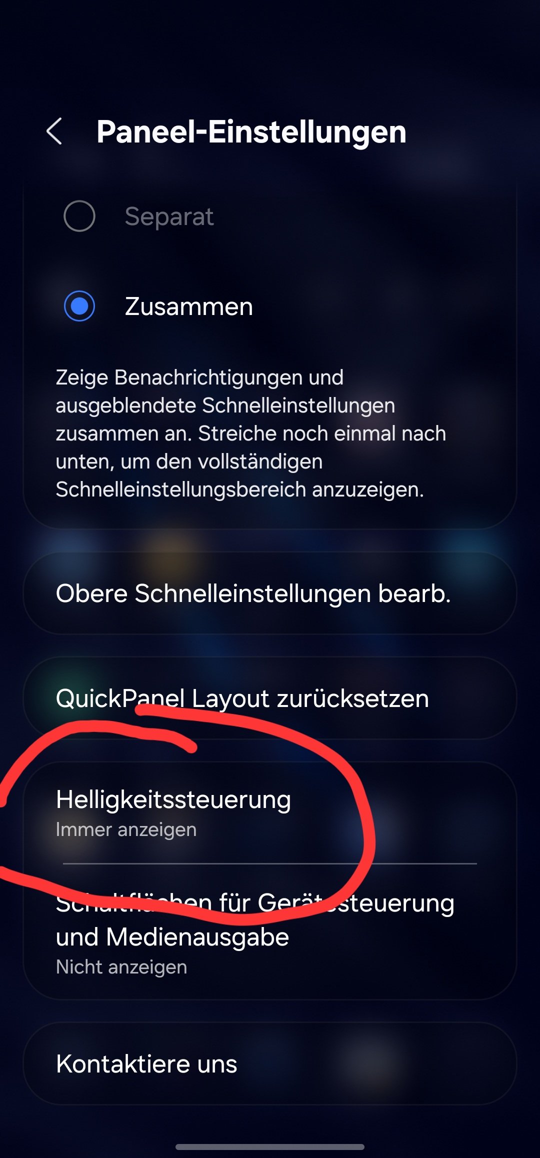

Ich glaube mich zu erinnern dass es irgendwo in den Einstellungen die Option "Helligkeitsregler" immer oben anordnen gibt.

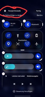

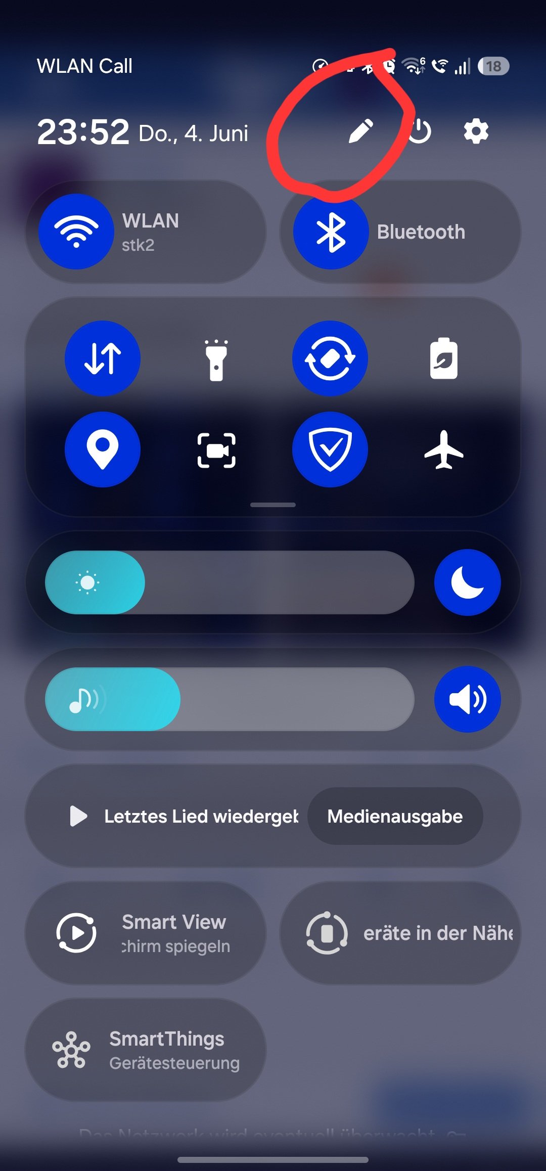

Das müsste es sein
Reaktionen: Klaus0815
habe ich gerade am A56 probiert und funktioniert genau so wie gewollt. Wieder was gelernt.
