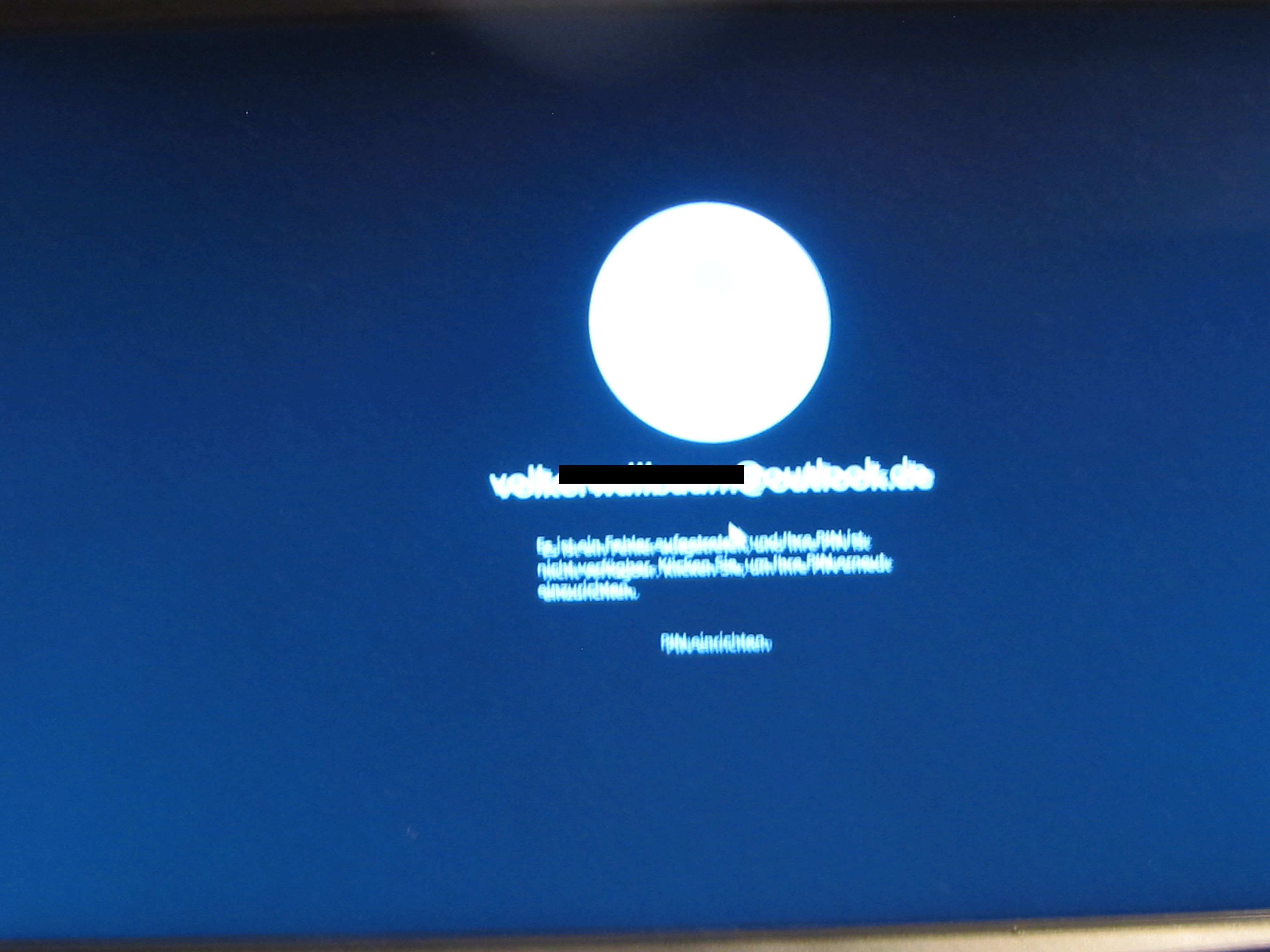

Dann aber plötzlich zeigt er folgendes Verhalten: Ich starte ihn, nach einiger Zeit erscheint ein blauer Bildschirm , auf dem etwas von einem bitlocker gefaselt wird. Dazu soll ein Schlüssel eingegeben werden, der witzigerweise auch im Text der Seite steht. Geht aber nicht, der Schlüssel besteht aus einer langen Reihe von Zahlen und Buchstaben, die Zahlen lassen sich entweder mit den Zahlen der Tastatur oder mit den "F" Tasten eingeben , ansonsten gibt es keinen Cursor oder eine andere belegte Taste.
Anfangs habe ich dann einfach den Netzstecker gezogen , wieder neu gestartet, dann kam ein schwarzer Bildschirm , auf dem zu lesen stand "Es ist ein Fehler aufgeterten , und ihre PIN ist nicht verfügbar. Klicken Sie, um Ihre PIN neu einzurichten"
Mittlerweile habe ich herausgefunden, dass man nach dem Starten gar nichts machen muss, sondern nur eine Weile warten , nach ein paar Minuten kommt diese Anzeige von alleine.
Wenn man dann klickt, erscheint dies Anzeige ein zweites Mal , nochmal klicken und dann erscheint ein anderer Bildschirm.
"microsoft- Konto" darunter meine e-mail Adresse von outlook, da soll ich mich anmelden.
Wenn ich das mache, erfolgt eine Identitätsprüfung, ich soll die letzten 4 Stellen meiner Handynummer eingeben.
Wenn ich das mache, bekomme ich einen 6stelligen Code aufs Handy gesendet, den ich dann eingeben muss.
Anschliessend werde ich gefragt, ob ich sicher bin , die PIN zurückzusetzen . Ich habe mehrfach beides gemacht, einfach auf "Abbrechen" gedrückt, dann ist der PC sofort einsatzbereit. Oder eben die PIN geändert (oder auch die alte einfach wieder eingegeben) , das Resultat ist fast das Gleiche , nur muss ich mich im letzten Fall bei outlook neu anmelden.

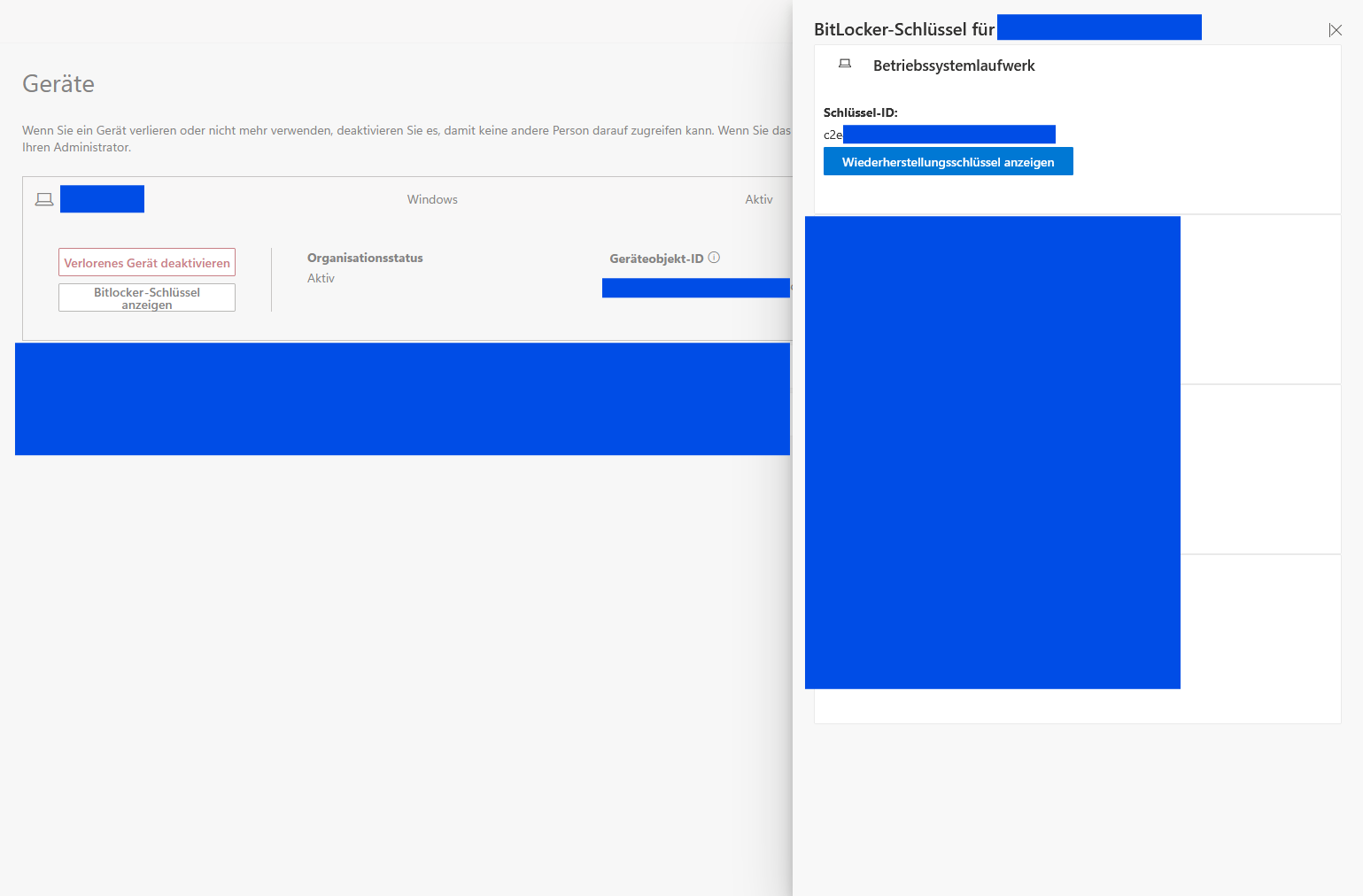

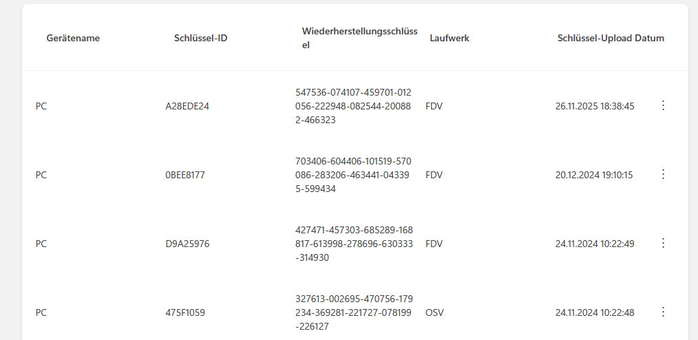

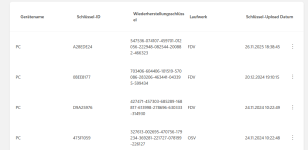

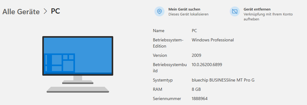

Halt doof wenn man ein Gerät immer nur PC nennt. 😉
Wenn Du aktuell nur Einen hast, ist der vom Datum neuste Bitlocker Schlüssel der aktuelle.
Ok, das sieht dann ja doch noch mal etwas anders aus als bei mir. A28EDE24 sollte dir dann bei dem Bitlocker-Wiederherstellungsbildschirm als Bezeichner angezeigt werden (kommt mir zwar etwas kurz vor, bei mir hat der 36 Zeichen), aber vielleicht wird bei Dir ja auch nur ein Teil angezeigt, oder es wird bei MS-Konten ein kürzerer Bezeichner verwendet. Zumindest der Wiederherstellungsschlüssel hat die normale Länge (55 Zeichen inklusive Bindestriche).
Da Du Windows Professional verwendest, sollte bei dir das "normale" BitLocker aktiv sein. Dein Win 11 sieht aktuell aus (Betriebssystembuild 10.0.26200.6899). Allerdings irritiert mich die Anzeige Version 2009. Nach meinem Verständnis sollte da 25H2 stehen. Aber eventuell handelt es sich nur um einen Anzeigefehler in deinem MS-Konto.

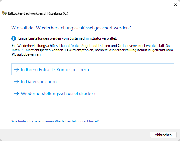

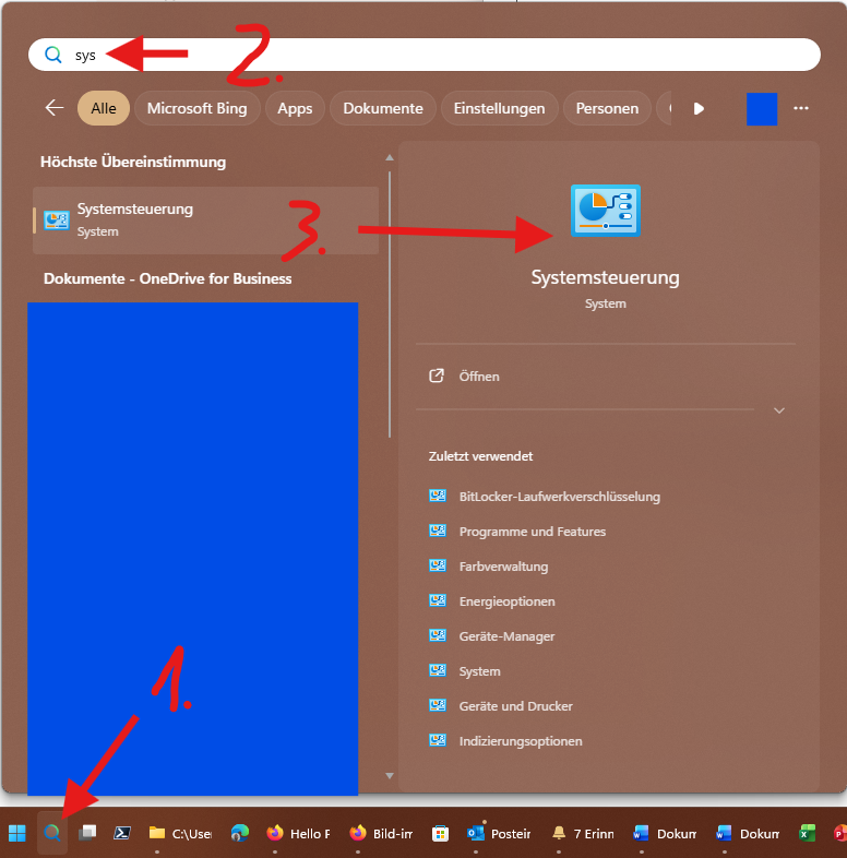

BitLocker-Wiederherstellungsschlüssel sichern
Falls Du den BitLocker-Wiederherstellungsschlüssel noch separat sichern willst, kannst Du das so machen:

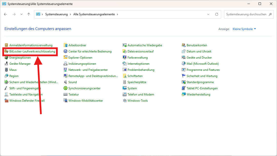

  1. Rufe die Systemsteuerung auf, z. B. über die Win 11-Suche:

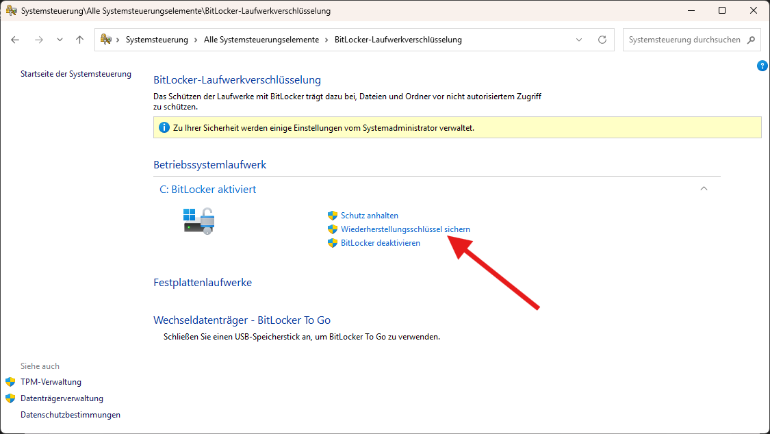

  2. Suche in der Systemsteuerung die "BitLocker-Laufwerksverschlüsselung" und klicke sie an (eventuell vorher rechts oben die Anzeige von "Kategorie" auf "Kleine Symbole" umstellen):
  3. Im sich öffnenden Fenster kannst Du dann den Schlüssel in deinem MS-Konto (bei mir Entra-ID-Konto) sichern (hast Du anscheinend schon bzw. Microsoft automatisch für dich), in eine Datei speichern (funktioniert nur auf externe Laufwerke, z.B. einen USB-Stick oder eine externe Festplatte) oder direkt ausdrucken.
    Screenshot 2025-12-03 155435_Systemsteuerung_Bitlocker.png Screenshot 2025-12-03 160940.png

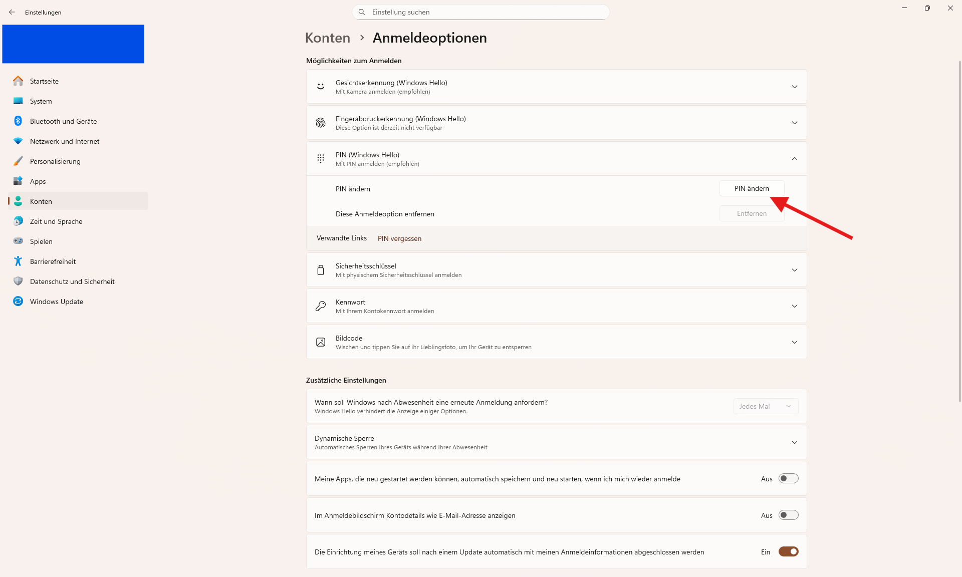

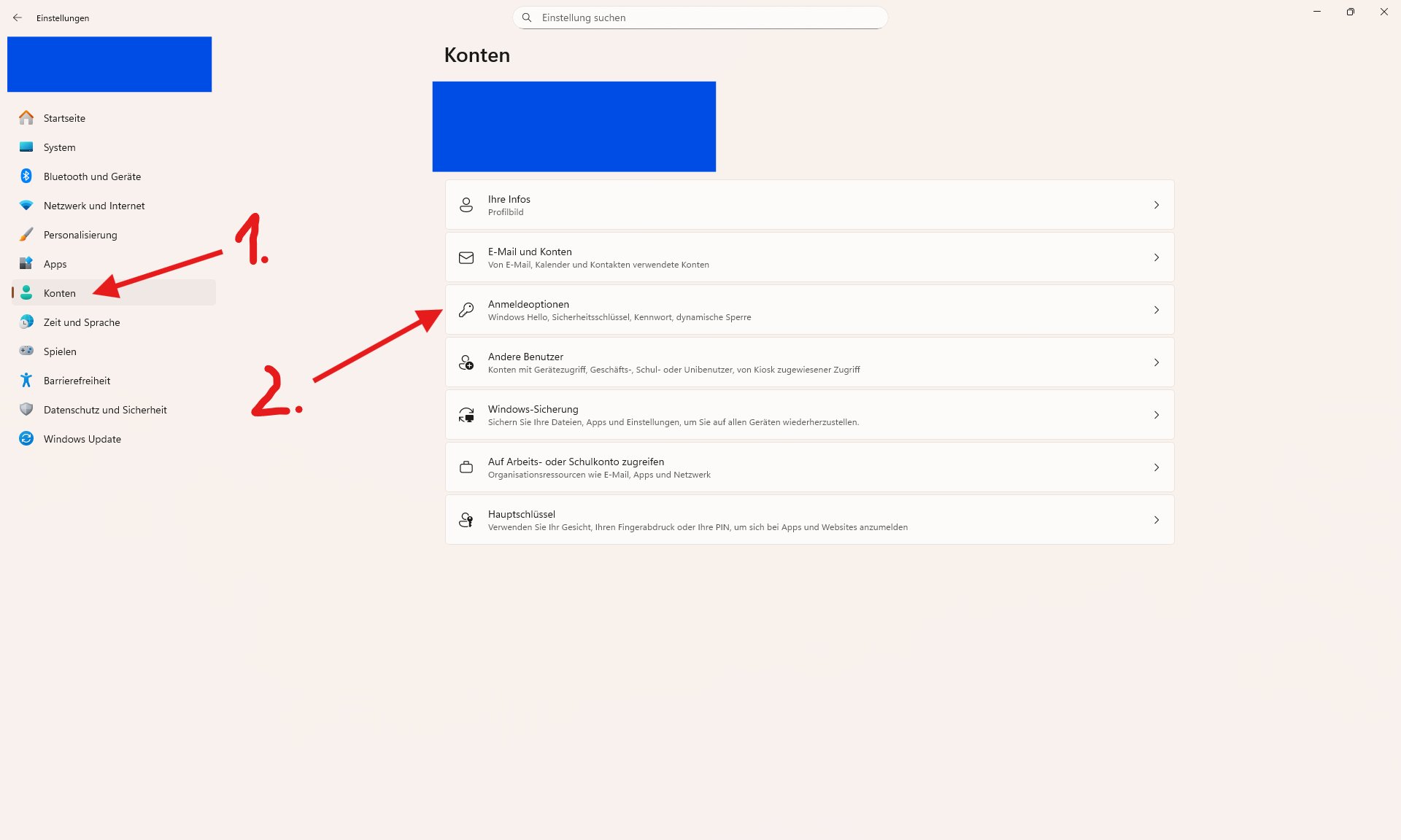

PIN ändern in Win 11
Hier kannst Du bei Bedarf deine PIN ändern bzw. generell deine Anmeldeoptionen anpassen:
Einstellungen > Konten > Anmeldeoptionen:
Screenshot 2025-12-03 155717_Win-11_Konten_Anmeldeoptionen.png Screenshot 2025-12-03 155831_Win-11_Konten_Anmeldeoptionen_PIN.png

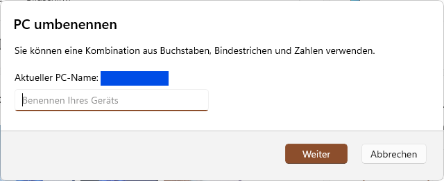

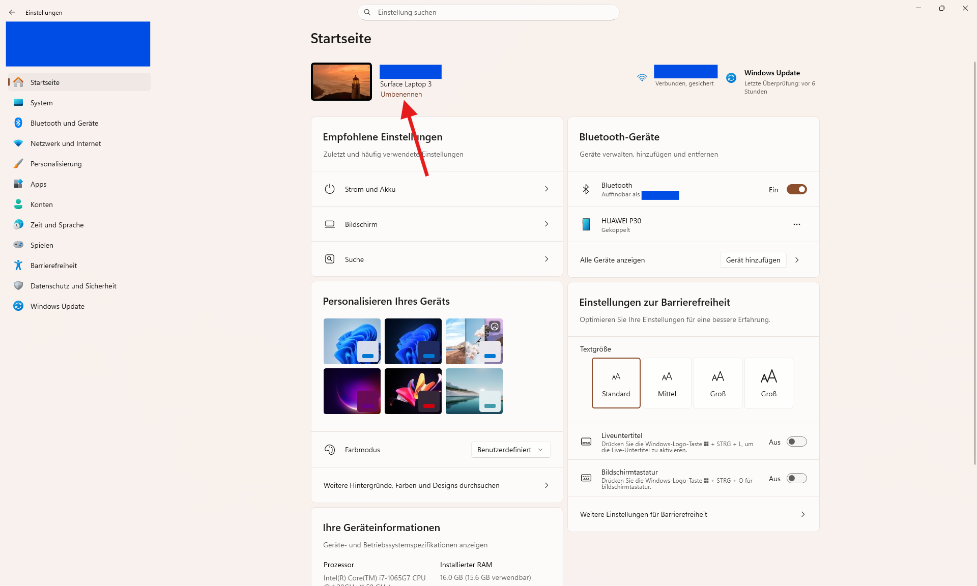

PC umbenennen
Und falls du deine Win 11-PCs umbenennen willst (nur PC als Name kann halt schon zu wenig sein bei zwei PCs um sie auseinanderzuhalten); so geht’s:
Einstellungen > Startseite > Umbenennen
Screenshot 2025-12-03 164930_PC-umbenennen.png Screenshot 2025-12-03 165201_PC-umbenennen.png
Ich habe jetzt nicht den kompletten Umbenennungsprozess durchgespielt, aber vermutlich musst du danach den PC noch einmal neu starten.
Das habe ich schon zig mal gemacht , das ändert nichts. Völlig egal , ob ich die PIN ändere oder das bei der Anmeldung überspringe , beim nächsten Hochfahren ist die Pin wieder nicht mehr verfügbar..
Es erscheint immer wieder dieses Bild.
