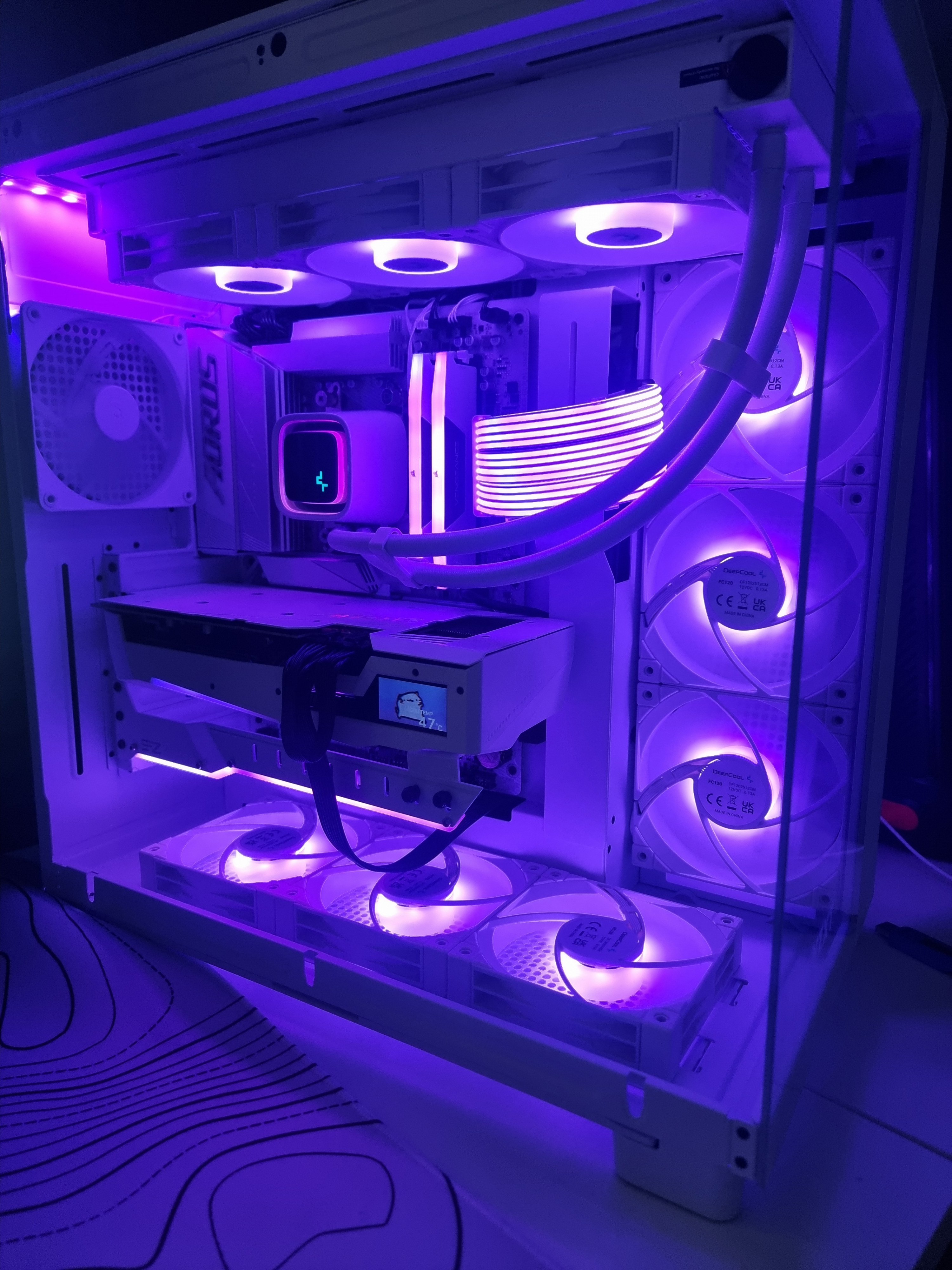

Hallo zsm:
Mein Problem ist irgendwie eigenartig...
Ich versuchs zu erklären also ich hab ein paar rgb lüfter und stripes die auf einem hub von deepcool angeschlossen werden und das funktioniert soweit alles aber sobald ich den PC starte ist alles zuvor konfigurierte der rgb steurung nicht mehr aktiv. Beim Start ist alles in Regenbogen und danach ist alles grün. Das ändert sich auch nicht und lässt sich im GCC nicht ändern.
Ich dachte zuerst das liegt am rgb Header und hab es deswegen umgesteckt auf einen anderen (hab 3) das hab ich im ausgeschaltet Zustand gemacht. =hat nix gebracht. Deswegen hab ich im laufenden Betrieb umgesteckt und siehe da es funktioniert...das ergibt keinen sinn.
Dachte das problem ist gelöst da ich jtz alles im signalrgb einstellen konnte und Problem los alles funktioniert. Paar Stunde später den PC hochgefahren, gleiches Problem.
Ich bin ratlos, kann mir wer helfen?

Ja das wäre ja nicht so schlimm aber danach lässt sich ja nix mehr verändern. Ich muss erst einen anderen rgb Header verwenden (unter laufendem Betrieb) sonst passiert garnichts
Also ich hab jetzt gcc deinstalliert und entfernt. Hat sich nix geändert bis ich den rgb slot (im Betrieb) gewechselt habe. Jetzt leuft alles wie gewohnt. Nur wenn ich den PC neu starte wird es nicht mehr da sein

Also jetzt hat alles funktioniert nach dem ich gcc entfernt habe (lag daran das ich schnell start in windows aktiv hatte) gcc hat immer wieder rein gesteuert.
