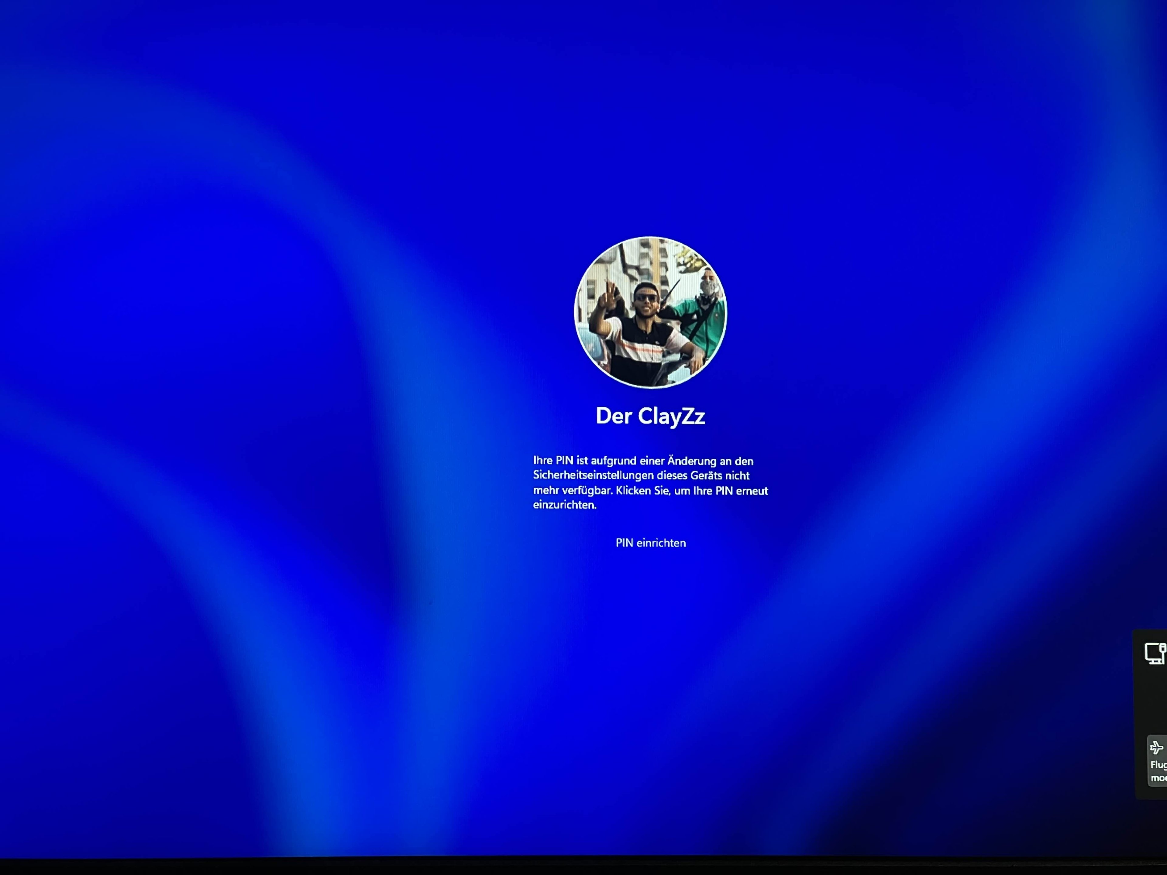

ich habe seit einigen Tagen ein Problem und habe noch keine Lösung gefunden. Falls es irgendjemand schafft, mir zu helfen, gibt es als kleines Dankeschön 10 € per PayPal.
Also, das Problem ist folgendes: Ich habe vor kurzem meine CPU gewechselt, alles schön und gut. Nachdem ich den PC gestartet habe, wollte ich mich ganz normal in meinem Benutzerkonto mit der "Windows-Hello"-PIN einloggen, jedoch habe ich folgende Meldung bekommen: "Ihr PIN ist aufgrund einer Änderung an den Sicherheitseinstellungen dieses Geräts nicht mehr verfügbar. Klicken Sie, um Ihre PIN erneut einzurichten." Unter der Meldung ist ein Button mit "PIN einrichten". Bis hierhin ist noch alles selbsterklärend und verständlich. Der Punkt ist jetzt aber, wenn ich auf "PIN einrichten" klicke, passiert absolut gar nichts. Ich kann nichts machen.Ich habe es mittlerweile geschafft, über Troubleshoot und CMD einen neuen Benutzer zu erstellen, in den ich auch reinkomme, jedoch würde ich mir wünschen, in mein Hauptkonto reinzukommen. Falls irgendjemand eine Idee hat oder vielleicht das Problem selber schon einmal hatte, wäre ich sehr dankbar, wenn mir jemand helfen könnte.

Abgesicherten Modus schon versucht?
Da solltest du dich mit deinem Konto und dem dazugehörigen Passwort anmelden können. Dann dort entsprechend die PIN entfernen.
Sonst:
Wenn MFA eingerichtet ist, sollte eigentlich eine Anmelde-Aufforderung kommen um die PIN zu ändern, wenn ich es jetzt richtig im Kopf habe.
Ja, wenn ich im Abgesicherten Modus bin wird mir Garnichts angezeigt. Das steht den nur die Meldung und nix was ich drücken kann.
Eigentlich muss irgendwie die Passwortabfrage hoch kommen.
Versuch mal das hier.

Wenn das nicht geht schau hier zu.
Ist dein PC mit dem Internet verbunden, ich hatte mal das Problem nach ein Bios update das ich mein pin neu erstellen musste, ging aber nicht da ich mein Netzwerk Adapter Manuel in Windows deaktiviert hatte, habe dan zwangsweise Windows neu installiert.
ich musste bei meinen CPU Wechsel erst TPM im BIOS/UEFI Neu einrichten
Reaktionen: Tornhoof
Normalerweise lässt sich ein neuer Pin erstellen, nur wird eine Internetverbindung dazu benötigt. Aus irgendein Grund hat dein System aber keine Internetverbindung. Falls du per W-Lan in das Internet gelangst, versuche es mal mit LAN-Kabel.

ich brauchte dann 2 Geräte, weil nach dem Erstellen der neuen PIN noch an die hinterlegte E-Mail-Adresse ein Bestätigungscode geschickt wurde.
Ja bei CPU-Wechsel / UEFI-Updates sollte man Dinge, die aufs TPM aufbauen (wie eben diese Hello-PIN, aber z.B. auch Bitlocker), deaktivieren/anhalten.

Ich habe es geschafft das Problem zu lösen.

Meine Lösung war es die BIOS Batterie zu entfernen, danach konnte ich mich mit Passwort anmelden.
