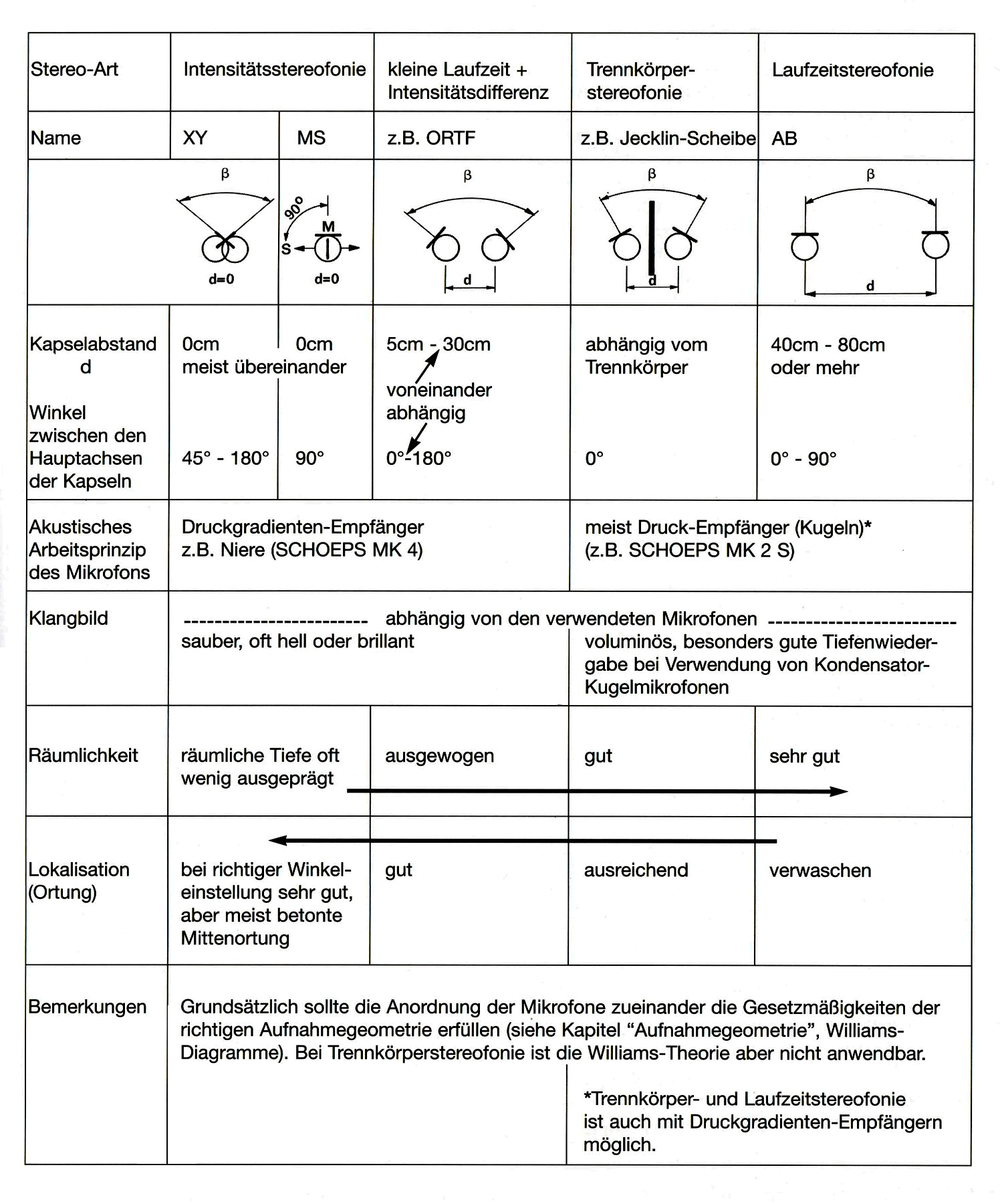

Ich würde für den Zweck mit zwei Stäbchenmikrofonen arbeiten. Zum Beispiel in einem A-B oder ORTF Setup.

Gibt auch binaurale Mikrofone mit Silikonohren wie das 3Dio oder das miniDSP EARS. Die sind nochmal räumlicher in der Wahrnehmung.
