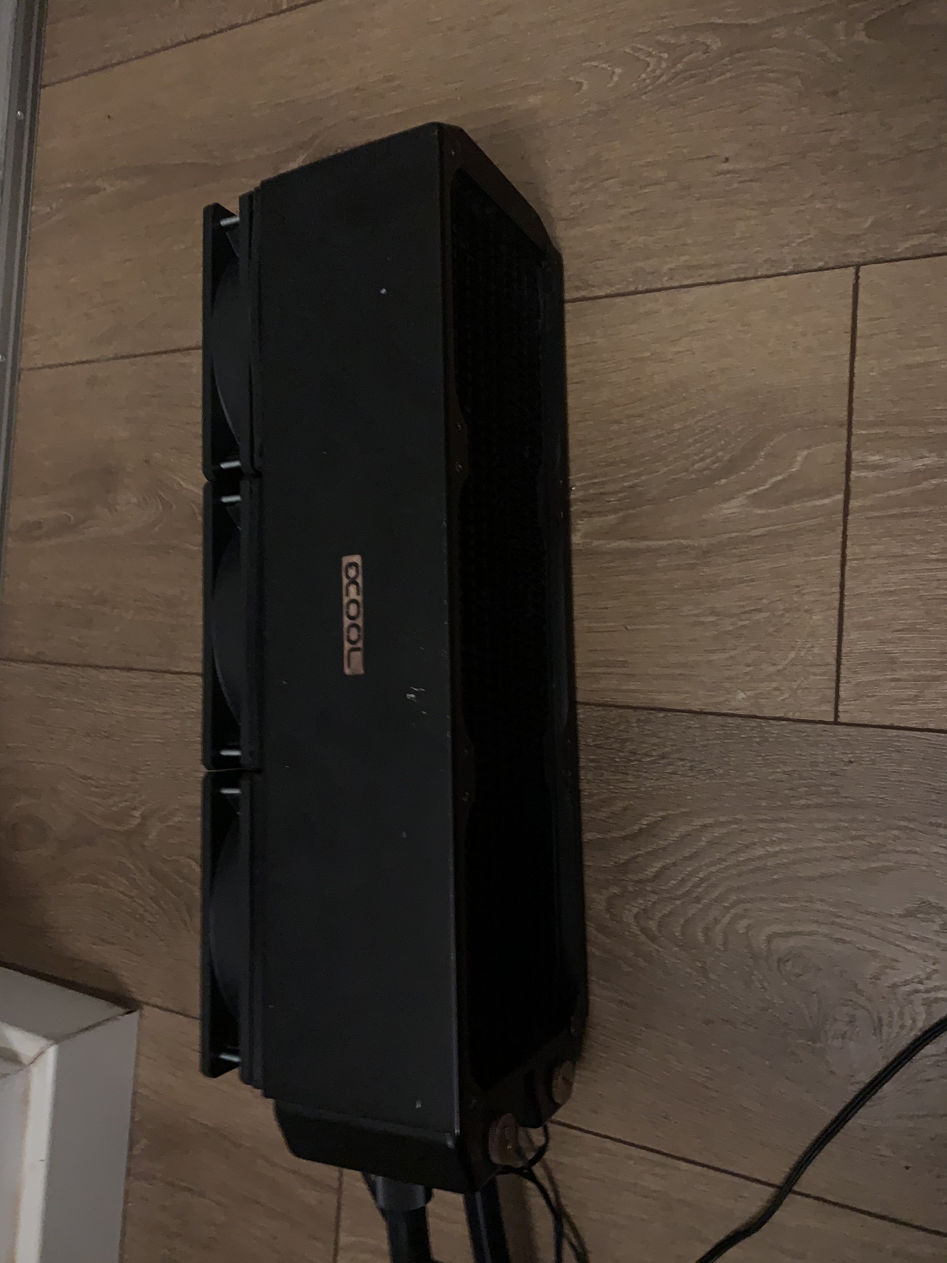

@monomood
Ja genau, einfach extern liegend (360er Monster)
Das ist mein zusätzlicher Benchmark Radiator den ich an mache wenn ich benche oder auslote. Dazu ne offene Balkontür😎
Aber erachte es eher als Spielerei und Hobby. Eine wakü ist nicht notwendig
Reaktionen: 0-8-15 User
