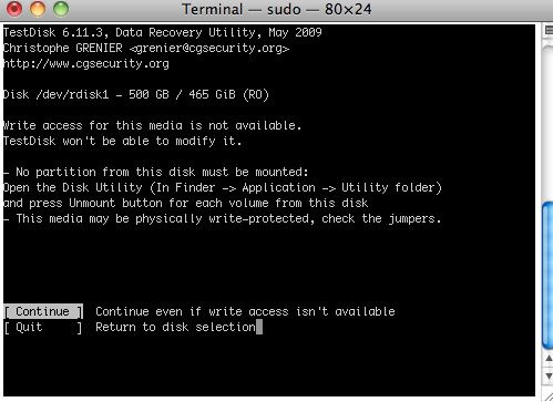

Ich habe nun nocheinmal TestDisk gestartet. Wenn ich das Volume auswähle sagt er mir danach, dass TestDisk keine Schreibrechte besitzt und das Volume nicht verändern kann. (Anbei ein Screenshot)
Wie kann ich das umgehen, da ich ja mit TestDisk die alte Partitionsstruktur wiederherstellen möchte.

Unter Linux musst Du Testdisk als SU starten, oder die Boot-CD verwenden.

ich habe testdisk mit dem befehl sudo gestartet. was heißt denn boot cd? meinst du in die installation von mac os x starten und dann terminal ausführen, sodass auf keine platte zugegriffen wird?
Ich meine damit die FreeDos Boot-CD unter dem Link.
Okay, ich verstehe. Allerdings habe ich ja Mac als Betriebssystem, und da kann ich keine .exe Dateien ausführen. :/
Muss ich die Wiederherstellung dann mit einem Windows Pc durchführen?

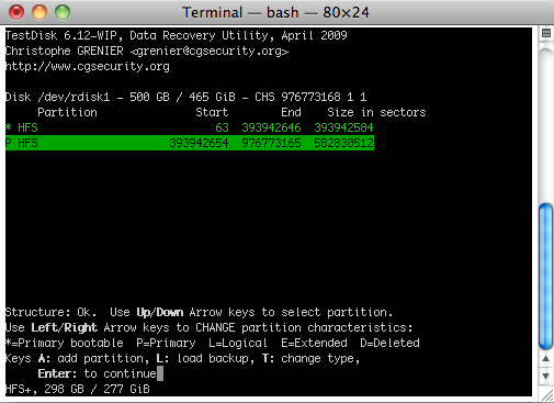

EDIT: Die Beta Version von TestDisk hat keine Probleme mit den Schreibrechten gemeldet. Habe die Partitionen jetzt auch gefunden, kann aber die erste nicht auf Primary ändern. Oder mache ich da einen Fehler? Anbei wieder ein Screenshot
EDIT 2: Allerdings besteht die aktuelle Partitionsstruktur aus 2 Partitionen. Ursprünglich war es aber nur eine Partition und die soll es auch wieder sein.
Muss ich dafür ersteinmal noch einen "Deeper Search" durführen?
EDIT 3: führe jetzt einen Deeper Scan durch, mit der Hoffnung, dass die ursprüngliche Partition, welche gelöscht wurde auch angezeigt wird.
Habe auch noch die bisherige Logdatei angefügt, vielleicht kann einer von euch damit ja was anfangen. Danke! :)

Ich denke mit Testdisk wirst Du nichts machen können, Du hast zwar nicht wie in der Anleitung mittels p einen Blick in die Partitionen geworfen, aber ich denke sie werden als leer angezeigt.
Du solltest mal mit den Demo-Versionen von Datenrettungstools die Disk scannen, welche unter dem Mac OS laufen musst mal eruieren, da bin ich nicht so im Thema.
