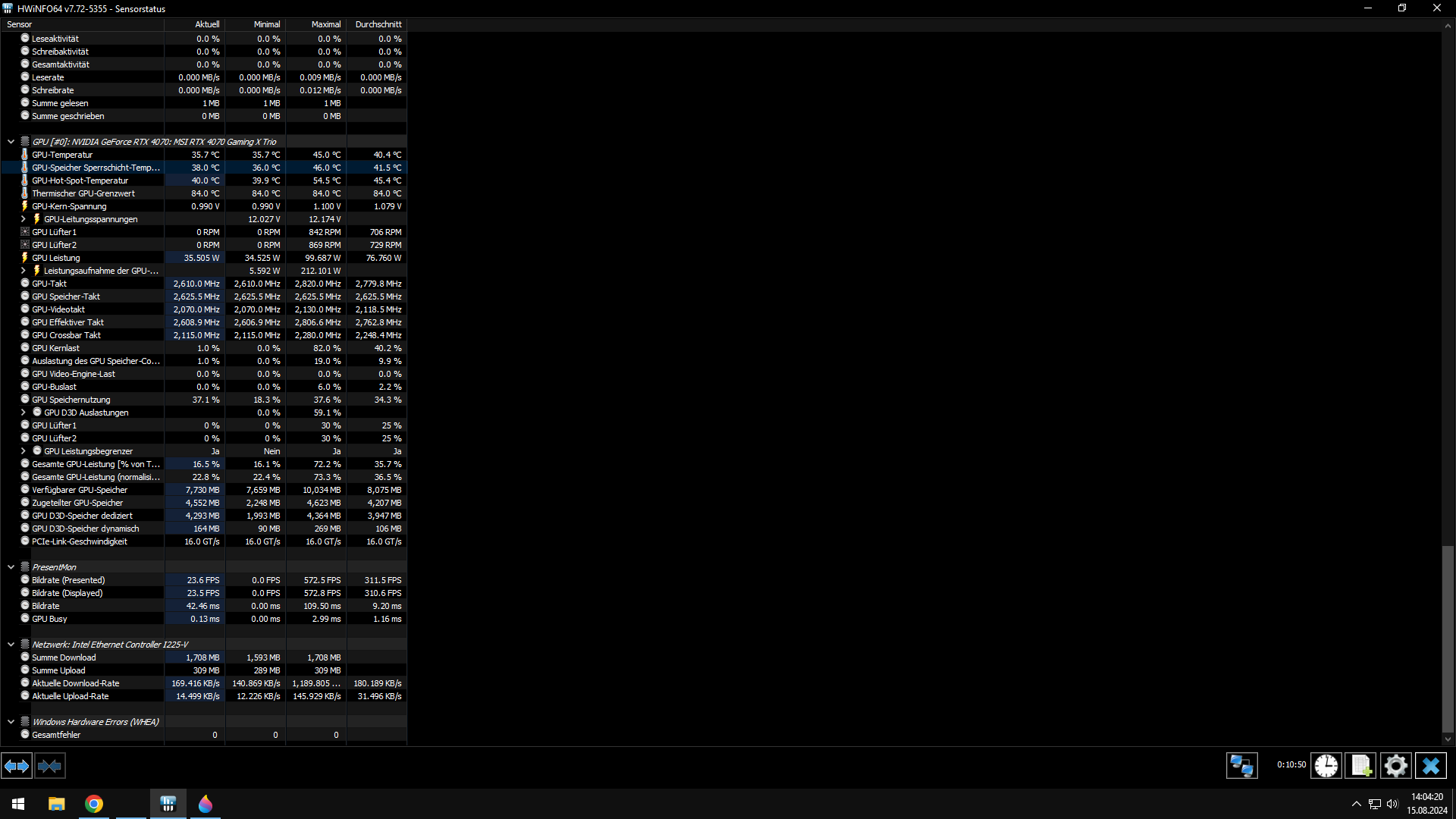

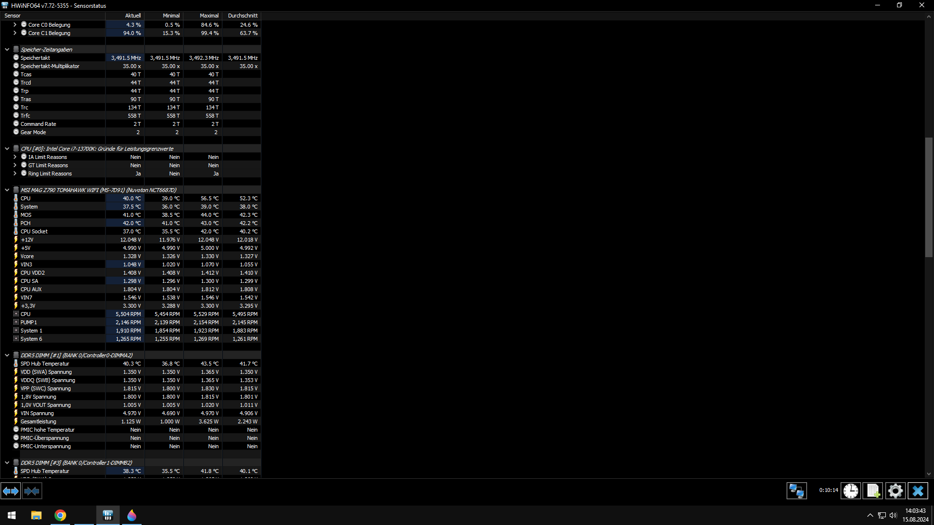

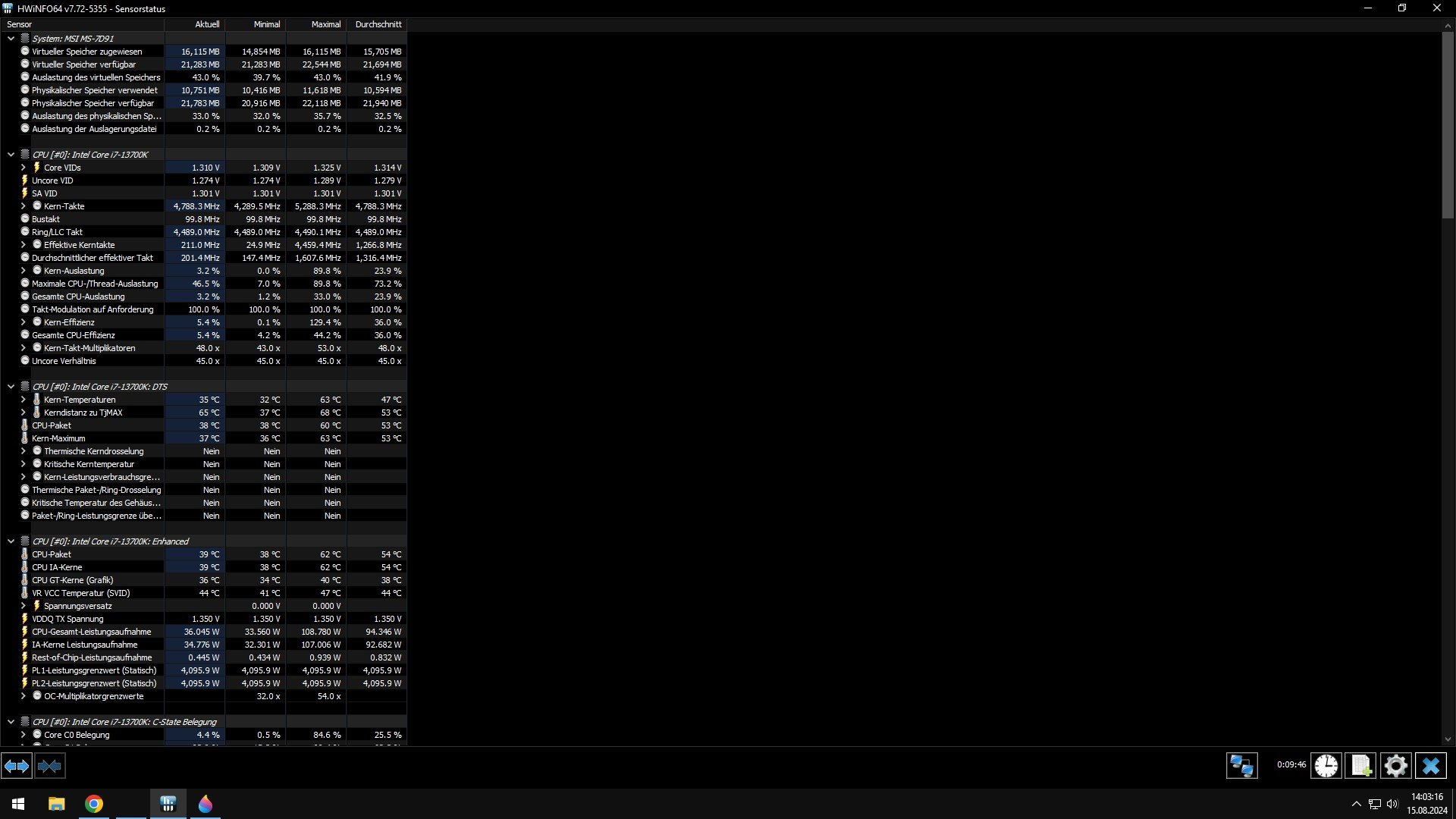

Wie sind die Temperaturen?
Ansonsten die mal beim spielen prüfen.

F1database schrieb:
Ruckelt es weil die FPS schwanken?
Wie sieht es mit VSync, etc aus?
Hab leider kein Vsync mein Monitor verfügt nur DYAC und AMA
Dyac habe ich ausgemacht, weil es irgendwie bei mir zum Rucklern führt und AMA habe ich auf High
Die Fps sind eigentlich immer stabil zwischen 400 und 600
cruse schrieb:
Für später: Klick mal auf den Doppelpfeil unten links...
Die temps sind gut. Tippe auf Netzwerk und/oder routing.

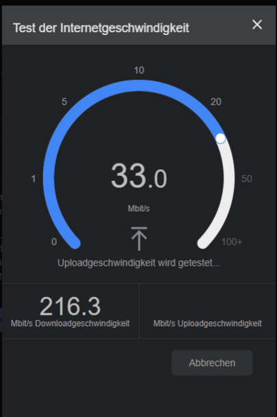

Teste deine Internetverbindung, wie sind die Up/Down Werte?

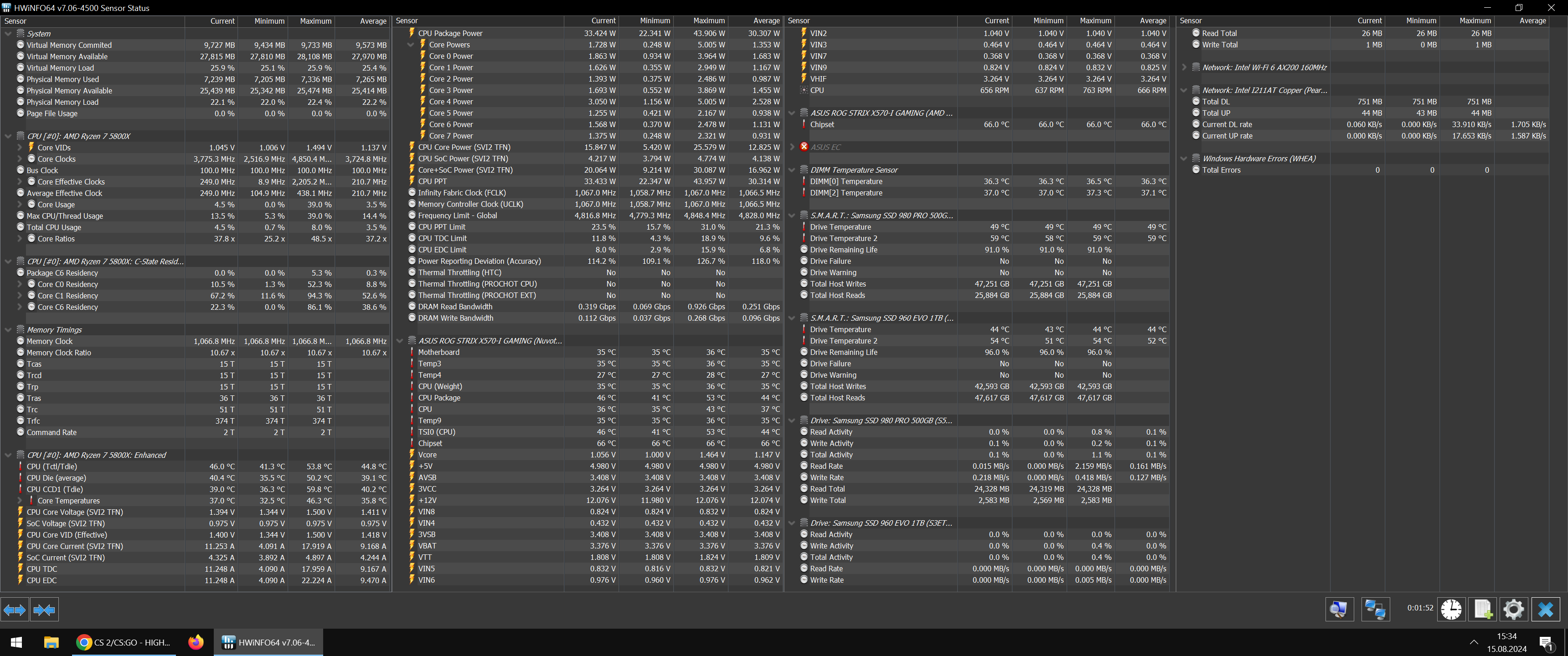

Sein HWiNFO ist breitgezogen. Das was du meinst, hilft nur, wenn zusätzliche Spalten eingeblendet werden sollen und hätte nun sogar den gegenteiligen Effekt.

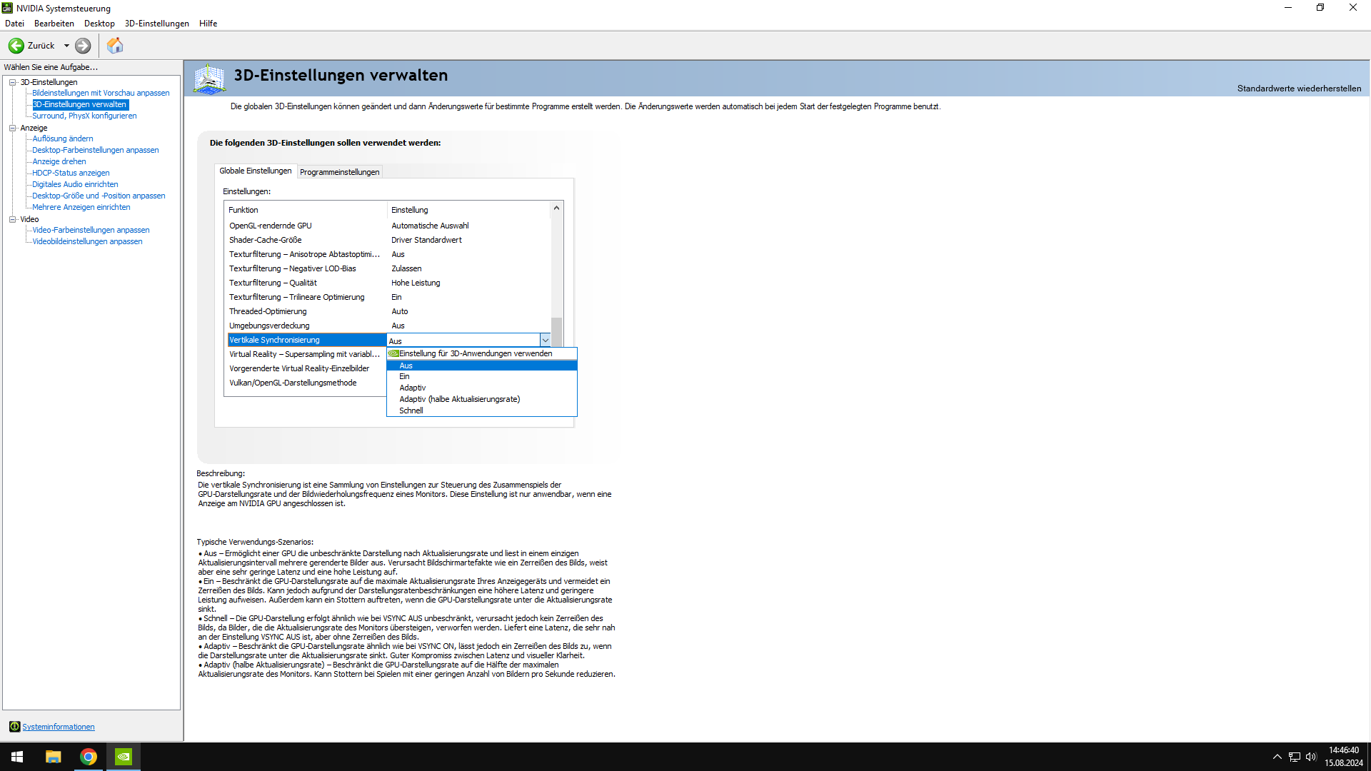

Ahoi und herzlich Willkommen im Forum.
Natürlich kann dein Monitor gesynct werden. Bitte aktiviere VSync umgehend und dann sag uns nochmal, ob du Ruckeln wahrnimmst oder nicht. Ich gehe jede Wette ein, dass du Tearing hast und das entsprechend unsaubere Frametimes verursacht.
Übrigens: dein PC ist durchaus potent, aber gewiss nicht "High End". Wenn du das Ruckeln also genauso danebenbewertest, dann müssen wir bei Blümchen und Bienchen anfangen ^^
Reaktionen: F1database, Otsy und Kapiocs

Ich hoffe, das ist Vysn, das hatte ich immer aus.

@Kapiocs
"VSync" -> "Vertikale Synchronisation". Das bedeutet, dass der horizontal zeilenweise verlaufende Bildaufbau zwischen Grafikkarte und Monitor abgeglichen wird. Je nach Spiel KANN engine-bedingt dabei ein leicht spürbarer Inputlag entstehen, bei CS2 sollte das nicht der Fall sein.
Der größte Vorteil von VSync ist dabei das perfekte Frametiming, das selbst G-Sync und FreeSync nicht hinbekommen.
Also, im Treiber einfach IMMER auf "Anwendungsbasiert" stehen lassen (wieso fummeln Leute immer an Dingen rum, von denen sie eigentlich gar nicht verstehen, was sie bezwecken?) und dann entscheide einfach individuell pro Spiel. Praktisch jedes Spiel bietet die Möglichkeit, VSync im Grafikmenü auszuschalten, also gibt es gar keinen Grund, das global im Treiber zu tun.
Erst recht dann nicht, wenn du jetzt - GENAU JETZT - mal gegentesten sollst, ob bei aktiviertem VSync (auch im Spiele-Grafikmenü) dein "Ruckeln" der Vergangenheit angehört.

cruse schrieb:
Man sieht alles auf einmal.
Okay spannend, bei mir bleiben die weiteren Spalten einfach leer. Evtl. muss ich mal HWiNFO64 updaten, das ist schon n paar Monde alt :D
