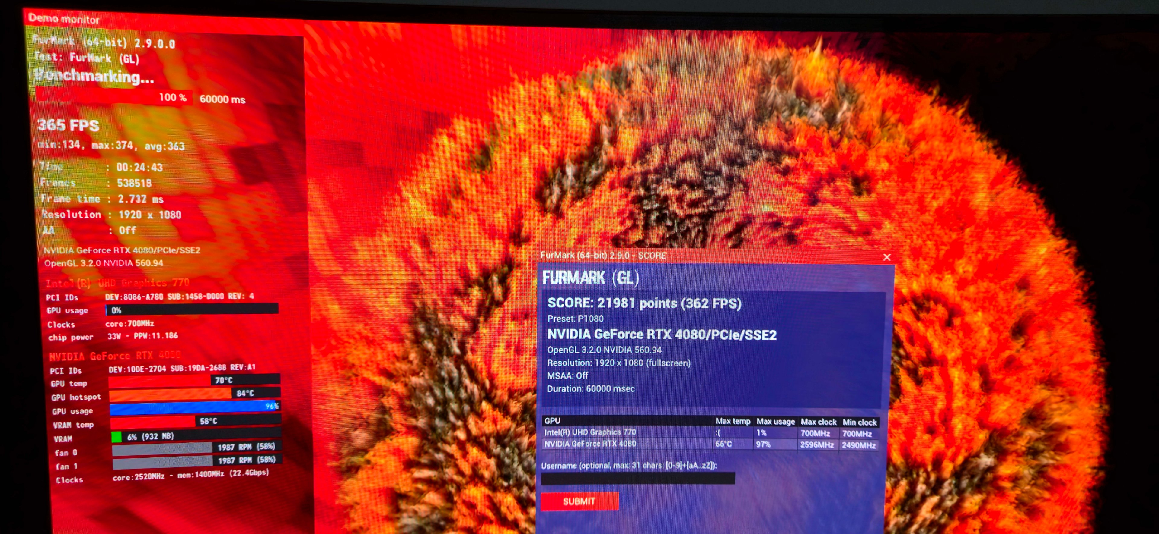

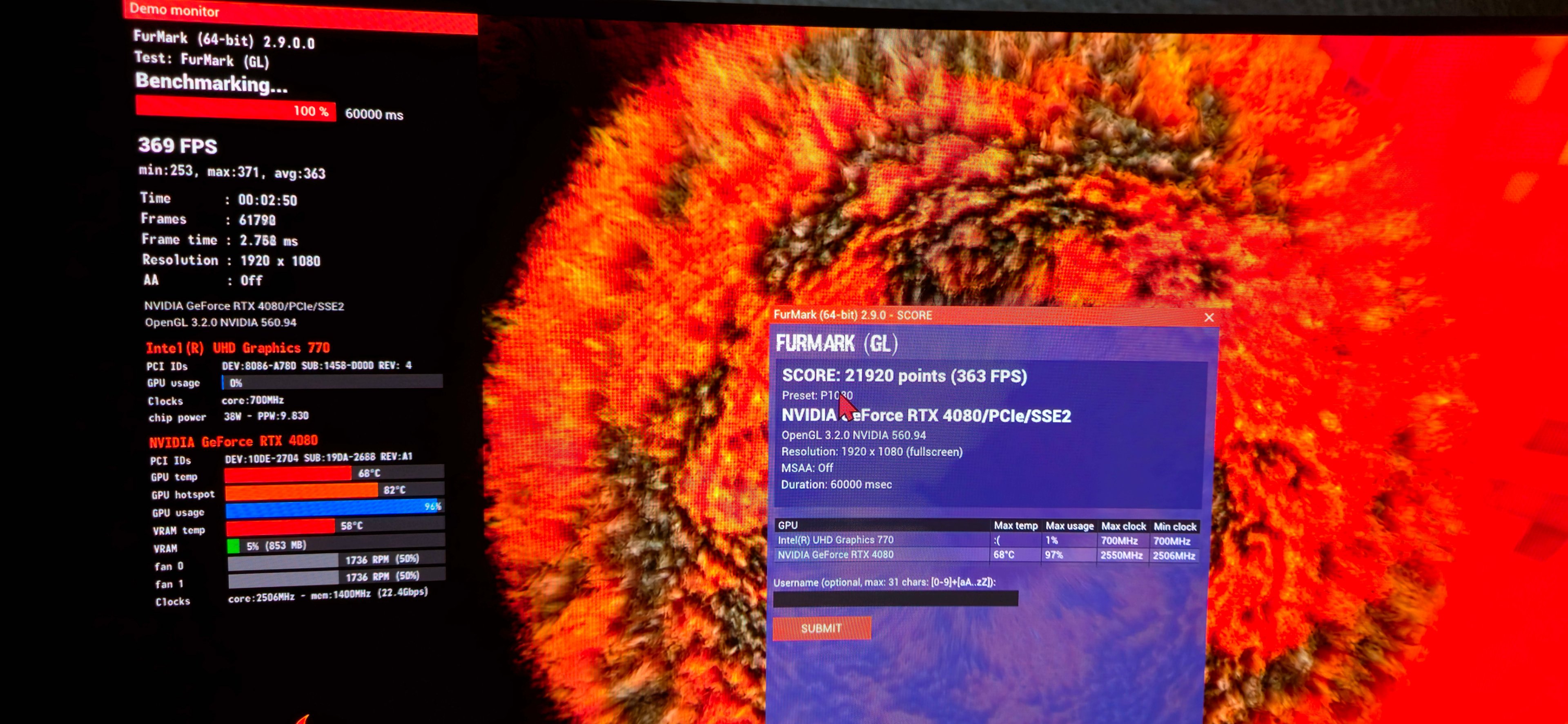

just_f schrieb:
@FR33 in deinem Furmark Screenshot läuft ja kein Test sondern nur die Demo -> keine Last auf der GPU.
Starte mal Benchmark 1080, GPU müsste auf 100% PowerTarget gehen, Lüfter anlaufen und Temperatur raufgehen.
Das lass mal ein wenig laufen, dann Screenshot vom laufenden Test - der Bereich mit den Monitordaten reicht dabei.
Tut mir leid, wusste nicht was genau zutun ist.
Habe es leider mit dem Handy Screenen müssen, weil er diesen anderen Test in der Mitte sonst nicht gezeigt hat(warum auch immer) - sry für die Qualität.

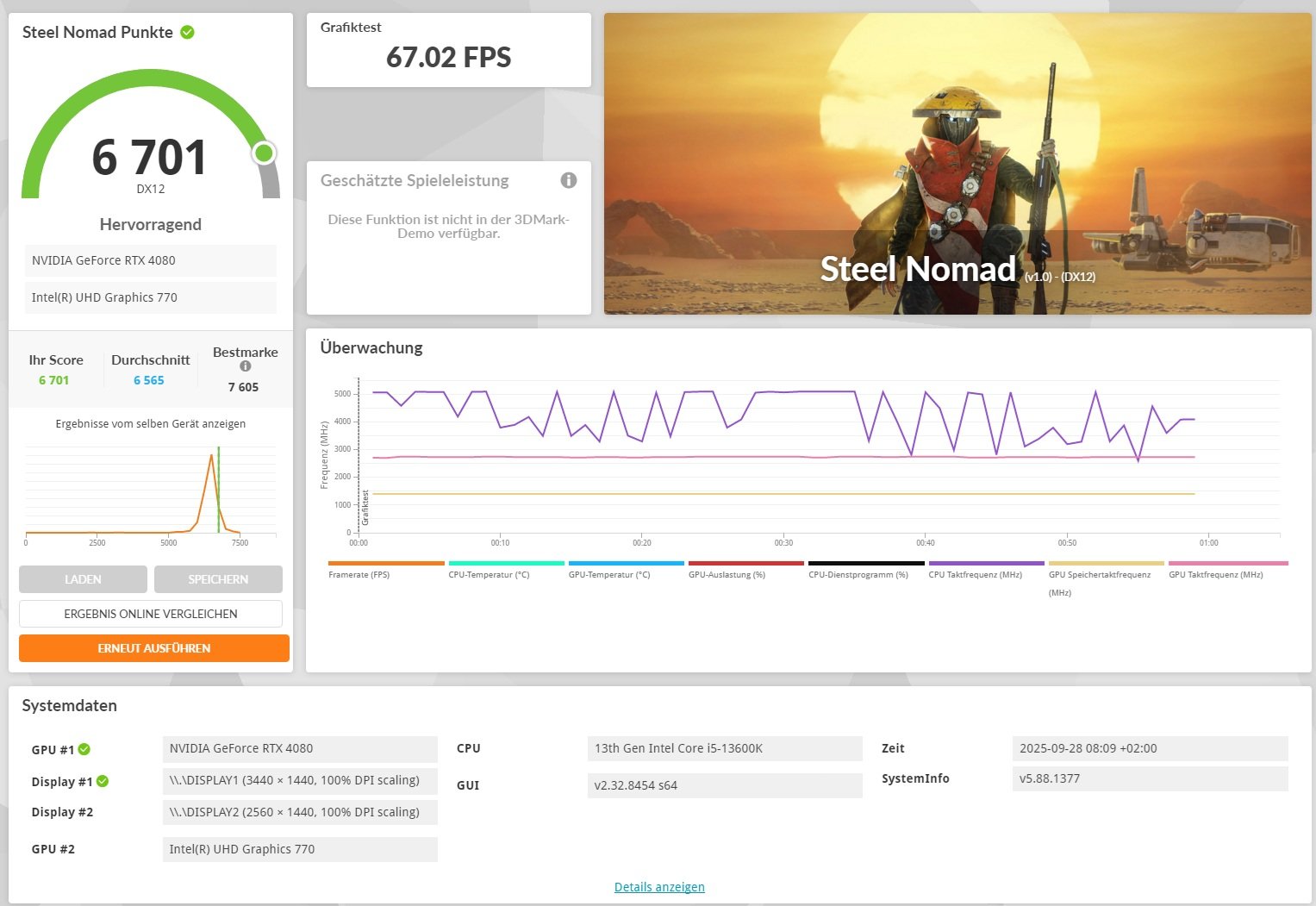

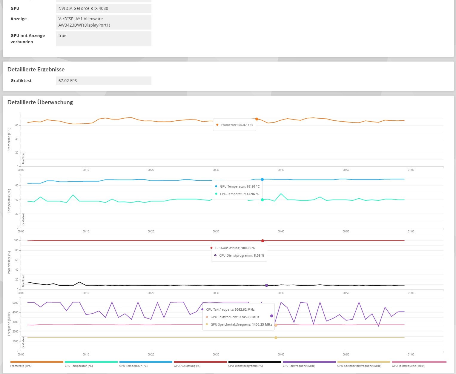

Was machen denn benchmarks von SteelNomad oder timespy? Sind da auch die Lags vorhanden?
Bisher gabs ja GTAV, fortnite und GW2.
2x online und 1x ein Game das ich durchaus als per se laggy im Kopf habe.
Ich versteh, dass das nervt wie sau, aber aktuell ists echt schwer.
Viele Dinge, an denen es liegen könnte haben wir ja schon getestet.
Latenzen, Treiber, Zusatztools,
Was du noch versuchen könntest, Windows auf ne Portable SSD zu installieren und da mal Steam und co installieren.

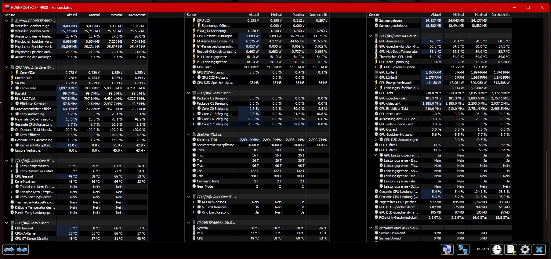

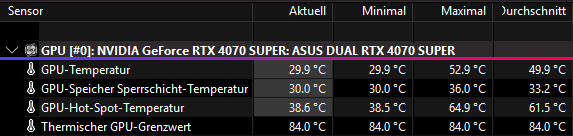

@FR33 Mach nochmal einen FurMark bitte.
Erst HW-Info Nur Sensoren starten, dann FurMark mit den folgenden Settings:
Dann auf Run klicken (Ein Benchmark läuft nur 1min) -> 10 min laufen lassen.
Im HW-Info sollte dann bei GPU-Hot-Spot-Temperatur der Höchstwert stehen, bzw. unter dem GPU Leistungsbegrenzer, ob ein Thermischer Leistungsgrenzwert überschritten wurde.
Zb. hier bei mir -> HotSpot Max war 64,9°C und der Thermische Leistungsbegrenzer wurde nicht ausgelöst:

FR33 schrieb:
Habe schon ein paar CapFrame aufnahmen hochgeladen
Der Furmark Lauf sagt uns eigentlich so gar nix.
Das die Temperaturen OK sind wussten wir schon vorher.
Die Frage ist, tritt das stottern auch im Furmark oder noch besser, im SteelNomad und timespy benchmark auf.
SteelNomad lastet die GPU voll aus ohne das die CPU ins Limit rennt, bei timespy hat beides Einfluss.

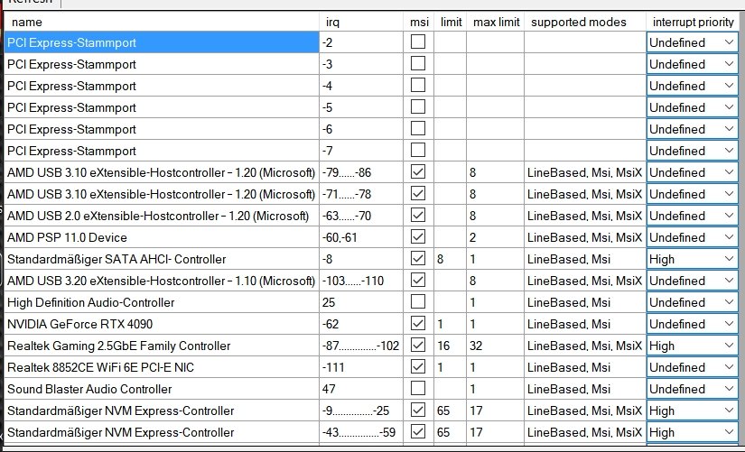

habe hier noch was interessantes gefunden:
"das Interrupt-Problem, sei es ein komisches Kratzen am SPDIF nach exzessivem Gaming oder aber Schwankungen der GPU-Performance. Deshalb ist ein Check der MSI-Settings auch nach jedem Grafikkartentreiber-Update (bei NVIDIA eigentlich fast immer) und vor jedem Benchmark-Run quasi obligatorisch."
https://www.igorslab.de/interrupt-probleme-loesen-message-signaled-interrupts-msi/
und so schaut es bei mir aus, ka ob das so passt.
Du meinst also, 'nen CapFrame während FunMark läuft aufnehmen?

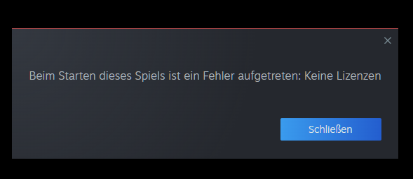

Und dieses SteelNomad kann ich nicht Herunterladen, da taucht immer ein Fehler auf, obwohl es eigtl. kostenlos ist.
Du musst 3dMark runterladen. Da ists automatisch dabei
Reaktionen: Azghul0815
