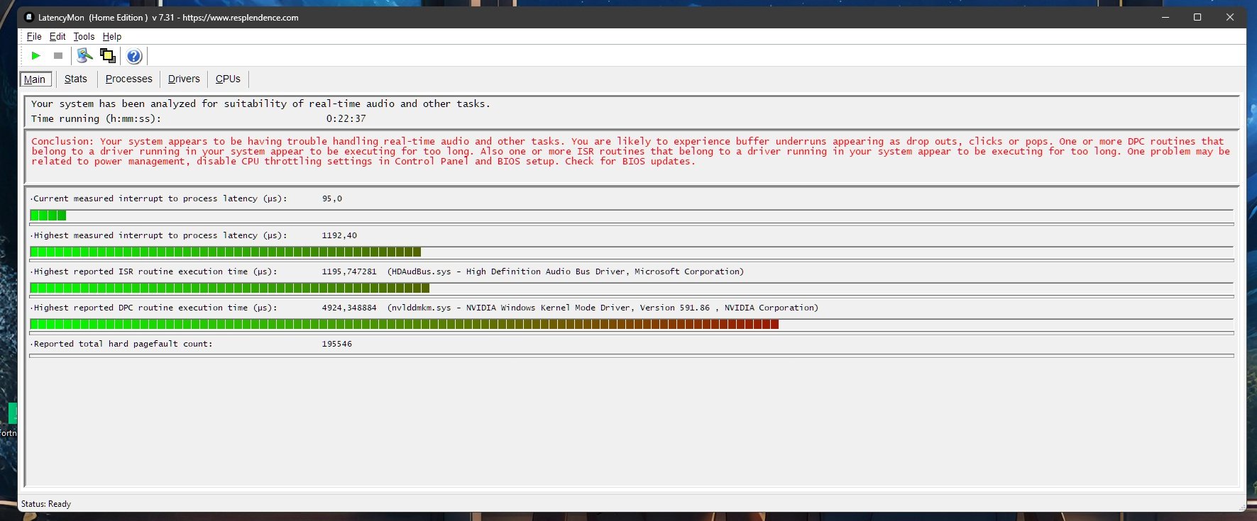

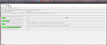

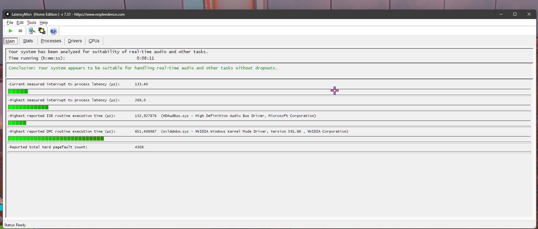

  • CapFrameX
  • LatencyMon
  • HWiNFO

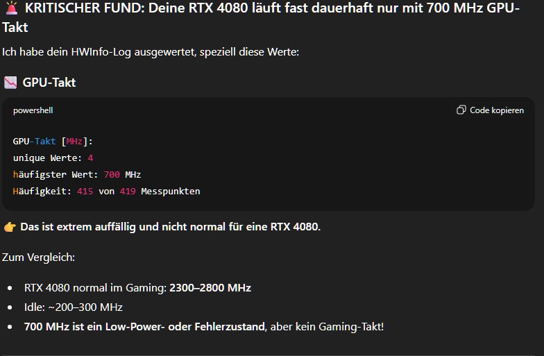

Um nicht alle endlos zu nerven, habe ich sogar ChatGPT versucht, die Ergebnisse auswerten zu lassen.
Nach dem HWiNFO-Test meinte ChatGPT:

Zwischendurch meinte ChatGPT, dass es laut Aufzeichnungen besser geworden sei - im Spiel selbst blieb jedoch alles gleich: mal weniger schlimm, mal mehr schlimm.
Wenn ich die BIOS-Einstellungen so setze, wie ChatGPT es empfiehlt, fühlt sich sogar Windows extrem „laggy“ an - selbst ohne Spiel. Die Maus fühlt sich dann wie 60 Hz an, obwohl der Monitor auf 165 Hz läuft.
Am Ende hieß es dann, dass angeblich Windows Kernel Scheduling der Bottleneck sei:
Windows Kernel / Timer / Scheduling / Power Management
ntoskrnl.exe als Top-DPC bedeutet:
  • Thread-Scheduling
  • Timer-Handling
  • Interrupt-Verteilung
  • Power-State-Wechsel
  • Core-Parking

  • fortnitelags.CSV
    fortnitelags.CSV

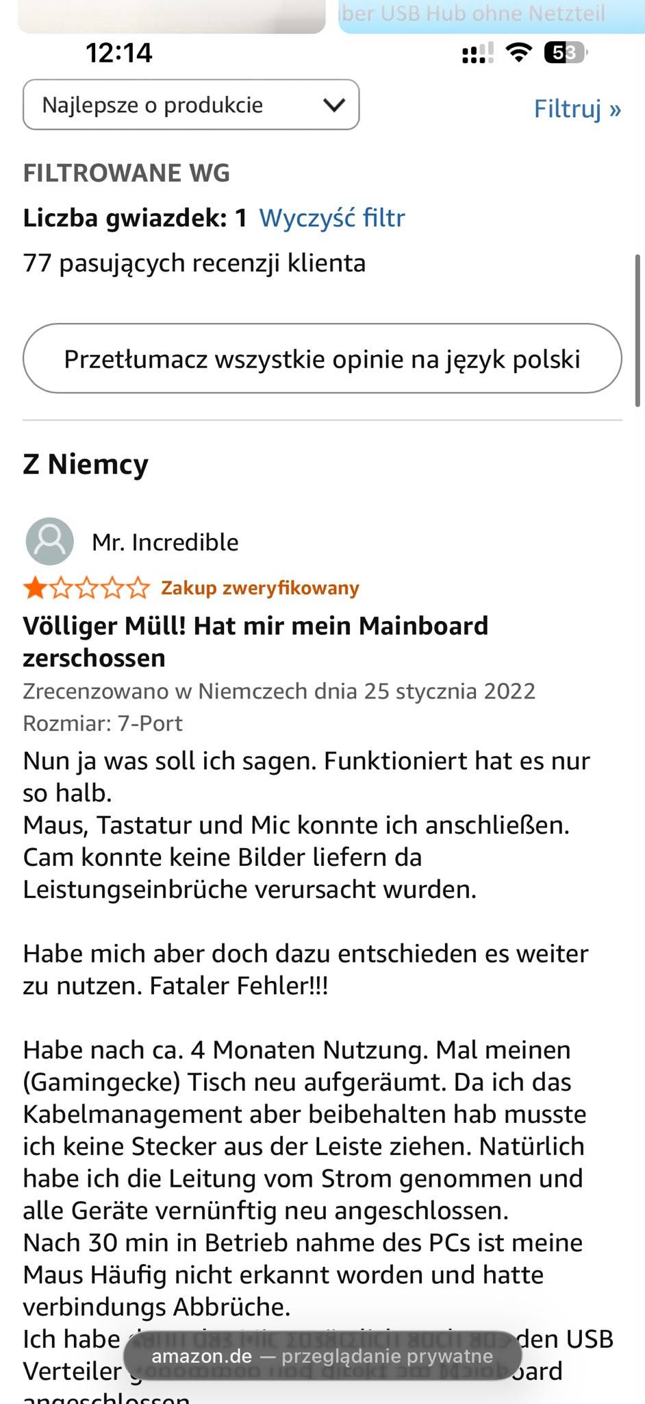

Um es kurz zu machen, die Ursache: war ein USB-Hub.
_____________________________________________________
Ich nutzte diesen, weil es schlicht einfacher ist, ein Kabel in den Rechner zu stecken als vier oder fünf.
Daran hingen meine Tastatur, die Maus, eine kleine LED-Birne und USB-Sticks, auf denen sich unter anderem Windows für eine Neuinstallation befand.
Der USB-Hub löste immer einen Kurzschluss aus, machte das Board aber nie komplett kaputt. Deshalb konnte ich nie wirklich von einem Defekt ausgehen. Alles lief ganz normal, bis man ein Spiel gestartet hat. Dann fing es an zu ruckeln und zu hängen. Der IT-Profi testete alles hin und her. Es lief sogar zeitweise ruckelfrei, sobald er nur einen RAM-Riegel verwendet hat. Am RAM lag es aber ebenfalls nicht, weil er auch seinen eigenen eingebaut hat und die Probleme identisch waren. Also ist er wieder zu mir gefahren, und ich habe ihm Schritt für Schritt erklärt, wie ich immer vorgegangen bin.
Ich sollte ihm alles nennen, was ich über die Jahre hinweg bei jedem neuen System wieder angeschlossen habe. Darunter waren meine Lautsprecher und mein USB-Hub. Der Rest hatte sich im Laufe der Zeit immer mal wieder geändert. Er nahm den Hub mit und schrieb mir später, dass wir zu 99 % die Ursache gefunden hätten.
Der Hub löste einen Kurzschluss aus! Anschließend flashte er mein BIOS auf eine ältere, stabile Version, und die Ruckler waren weg.

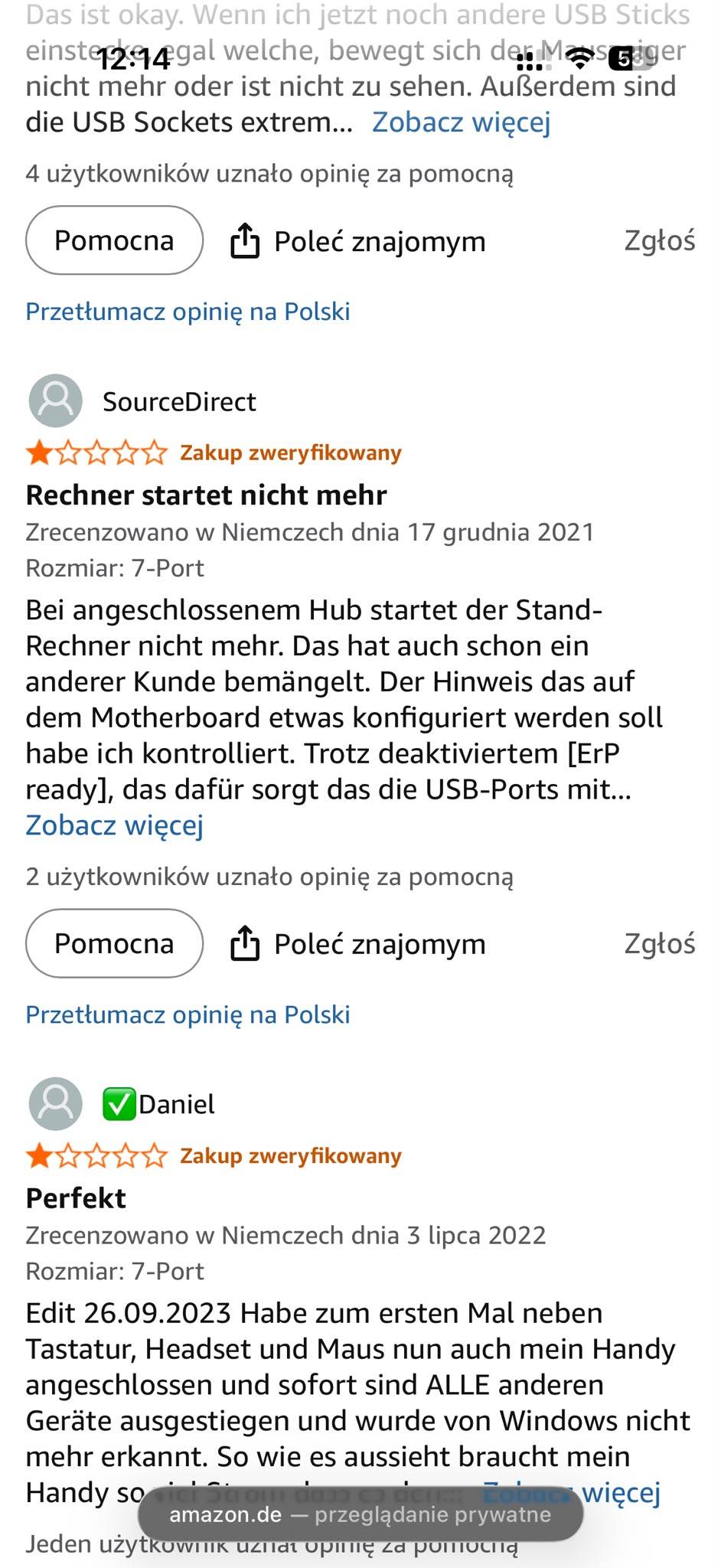

Danach schaute er sich auf Amazon die Rezensionen zu dem Hub an. Und tatsächlich schrieben dort mehrere Leute Dinge wie: "Hat mir den PC zerschossen." Das stand dort mehrfach, von unterschiedlichen Personen.Ich bin einfach fassungslos.
Es hat mich 1000de Euros gekostet, immer wieder neue Mainboards, ein jahrelanger Kampf, und Endlich, endlich bin ich am Ziel. Ich hoffe, wenn jemand ähnliche Probleme hat, und ebenfalls so einen, oder einen anderen USB Hub nutzt, bitte testet diese, schaut euch Rezensionen an, und bewahrt eure PC's vor Schäden.
