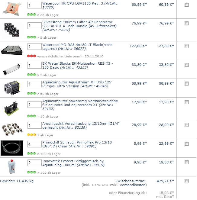

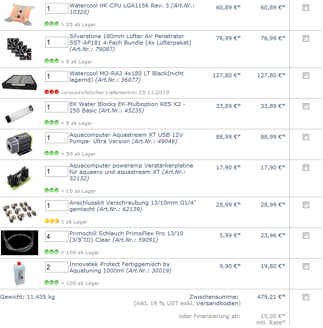

Hier mal mein Vorschlag:
Aquastream Ultra, Verstärkung für den Lüfterausgang, um die 4 Lüfter auf dem Radi automatisch mit der Wassertemperatur zu steuern zu können und so eine leise Kühlung zu erreichen.
PS: G48 + Destilliertes Wasser tuts genauso und ist billiger, 14€ für ~15 Liter

Die Anschlüsse werden für die Karte nicht gehen, dafür musst du welche mit Kurzgewinde nehmen oder einen Distanzring dazunehmen.
Bei der Pumpe tendiere ich immer noch zur Laing, allerdings nicht zur Pro sondern nur Standard Version, welche wesentlich leiser ist.
Bei der Aquastream ist die Steuerungselektronik doch wesentlich empfindlicher; mir selbst ist auch schon eine abgeraucht.
Außerdem fehlen noch etliche Sachen wie Schottverbinder, usw.

Zu den Pumpen habe ich einen Test gelesen, dort wird den Laing auch getestet und schneidet auch gut aber. Jedoch vom P/L gefällt mir der Phobya.

Und zu einer "High-End" wakü gehört für mich eine Regelung der Komponenten und hübsche Anschlüsse.
dir fehlen noch anschlüsse, pro kühler, radi, agb, etc. brauchst du jeweils 2 anschlüsse.
du hast 4 komponenten und nur 6 anschlüsse.
der clearflex schlauch ist sehr weich, daher empfehle ich dir dringend knickschutzfedern (metall nicht plastik) dazu zu bestellen.
normalen pvc schlauch verwenden, der ist härter und knickt weniger schnell oder masterklee, der ist eine mischung zwischen pvc und clearflex, wobei auch beim masterklee plastik knickschutzfedern für allefälle bestellt werden sollten.

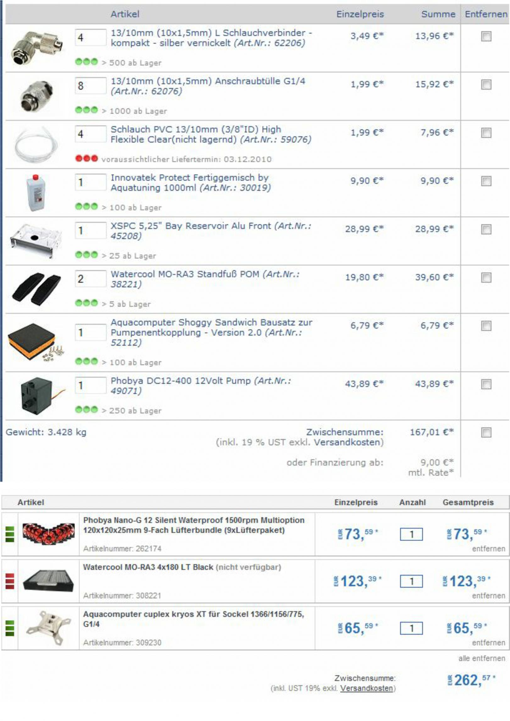

Habe eben ausgerechnet, wenn ich bei den entsprechenden Shops bestelle komme ich auf einen Gesamtwert von 336 Euro mit Versandkosten für die Zusammenstellung im Post 20#

Es fehlen in der Zusammenstellung in Post #20 noch der Ein- und der Auslassadapter für die Aquastream / Eheim 1046. Zudem würde ich neben den Füßen für den Mora auch noch eine Blende bestellen.
Fängt man Meinungen diverser User in verschiedenen Foren auf, ist wohl beim Mora 360 eher zur 9x120 Variante zu raten. Die Auswahl qualitativ hochwertiger Lüfter ist hier einfach größer, einige User berichten von Schleifgeräuschen bei den 180er Silverstones nach einer gewissen Nutzungsdauer.
Wie Verbali schon angemerkt hat, fehlt für eine "High End" Wakü einiges an Sensoren, bzw. Steuerungsmöglichkeiten. Ich würde statt der Aquastream Ultra die Standard nehmen, auf den Poweramp verzichten und in den sauren Apfel beißen und eine Aquaero kaufen. Zudem einen Durchflussmesser, der fehlt in Deiner Zusammenstellung eh (den könntest Du auch an die AS Ultra anschließen), sowie einen externen Tempsensor.
Sinn oder Unsinn des Feser-Wässerchens mal außen vor gelassen: ein Liter wird wohl nicht reichen.

Sorry ich habe falsch kalkuliert. Ich habe noch einmal die Zusammenstellung überarbeitet und jetzt sieht sie so aus.
Ich musste erstmal hier alle Informationen sortieren, die bekommen habe. Das führte dazu, dass ich anfangs erst einmal total verwirrt war. Wahrscheinlich kam die Fehlkalkulation zustande.
In der Zusammenstellung habe ich jetzt noch die Standfüße für den Mora hinzugefügt, da einige meinten, dass die notwendig seien. Aber du sagst , dass er auch ohne Standfüße stabil steht? Den bei mir soll er auf dem Tisch stehn.
Ich weiß nicht ob ich alles habe, vielleicht fehlt noch etwas. Ich denke die Überwachung für Durchfluss und Temperatur lässt sich bestimmt über die Pumpe bzw. der Software auf dem Desktop anzeigen.
Beim Wasserzusatz wurde mir geraten, dass ich ein Konzentrat nehmen soll und dazu destilliertes Wasser. Ich weiß wirklich nicht, ob ich das so machen soll, den in den Konfiguration habe ich ein Fertiggemisch drin.
Habe ich genügend Anschlussschrauben ? Ich brauche auch noch Anschlüsse für die GTX580 FTW die später noch dazu kommt.
