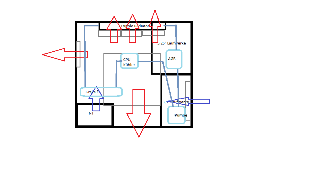

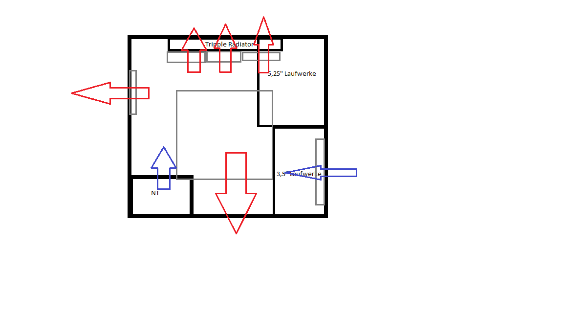

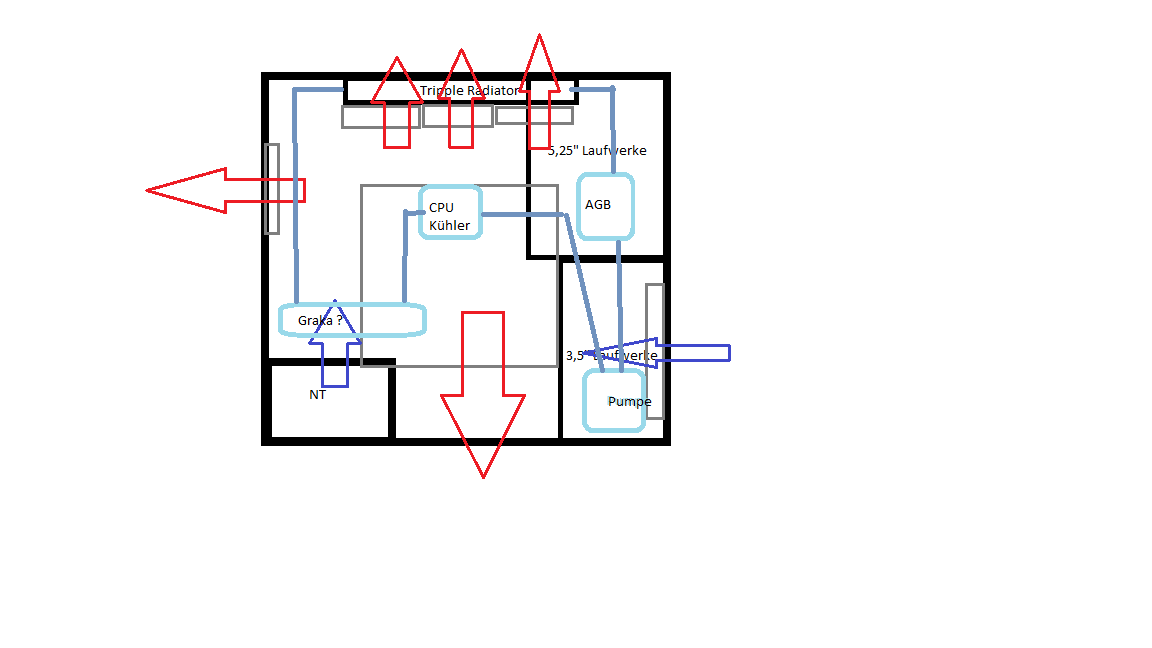

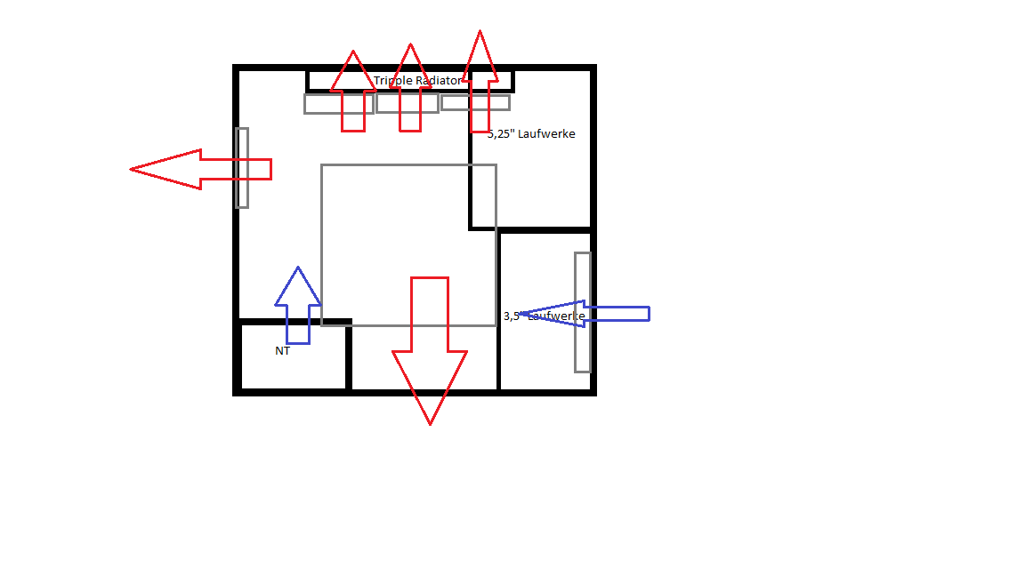

ich würde die wakü folglich so anordnen:
mit wakü
edit
