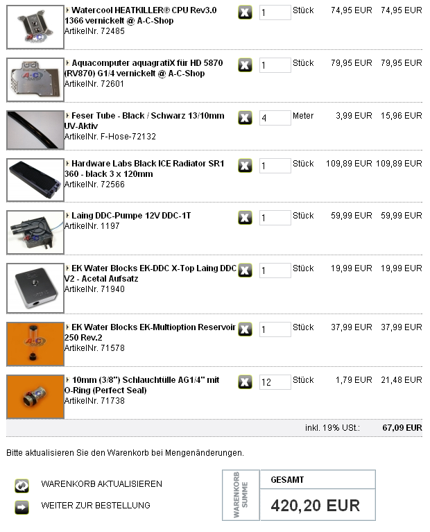

Hier mal eine schnelle Beispielzusammenstellung von mir: :D
zusammenstellung-a-c-shop-png.163761
Edit: Ohh, habe die drei Noiseblocker vergessen die du evtl. haben wolltest, also
nochmal 60€ dazu :D
Du kannst aber nochmal 50-100€ dazu rechen für Kleinkram, 1-3 Winkel wirst du vielleicht noch brachen, etc. ...
Also so 500€
Geht natürlich auch günstiger, aber was ich bei dir so rauslese, scheinst du etwas "höhere Ansprüche" zu haben!?
Mein HAF hat auch ein Fenster, welches sogar nicht billig war, aber ich gucke trotzdem nicht so oft rein :D
