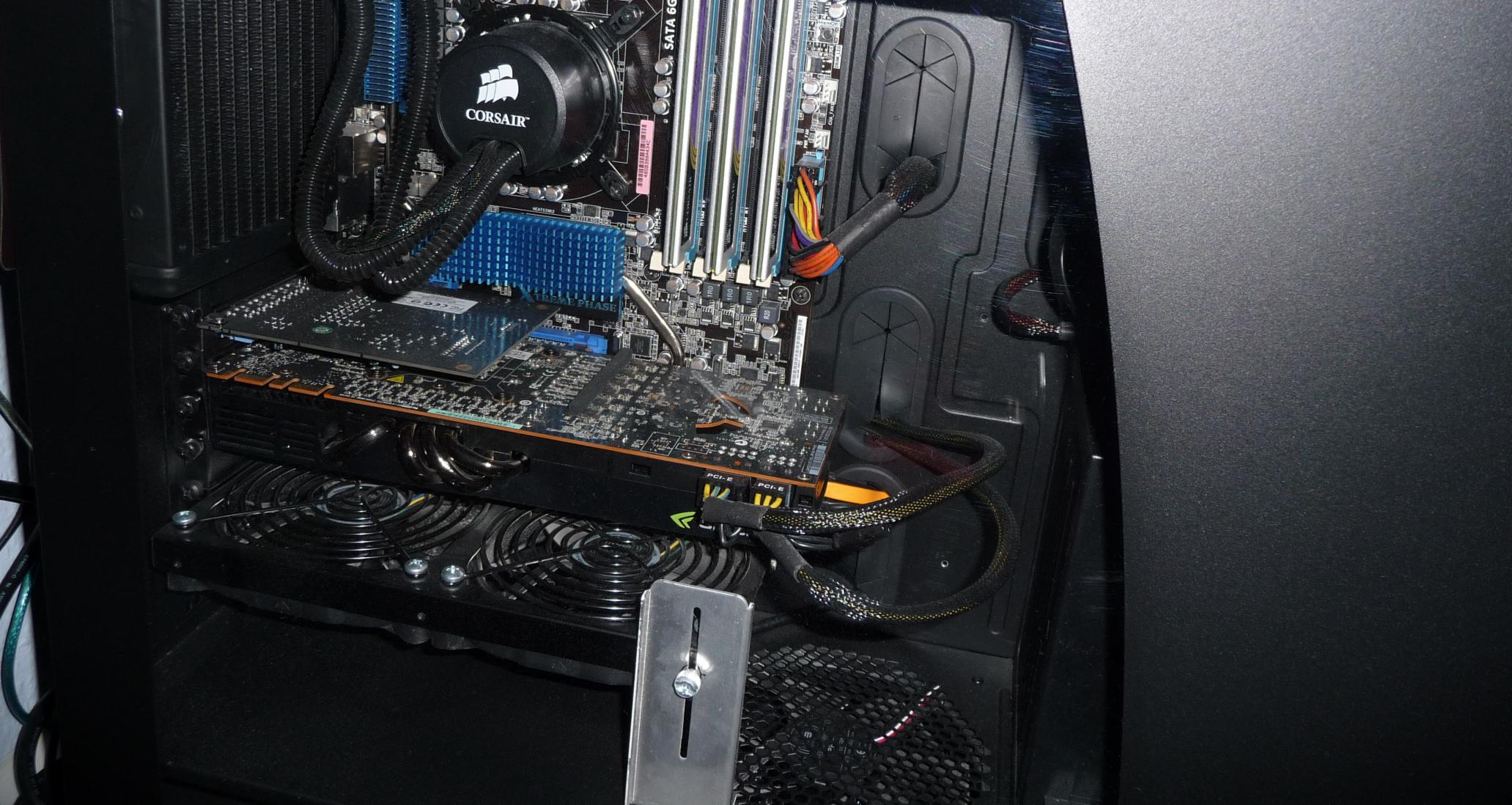

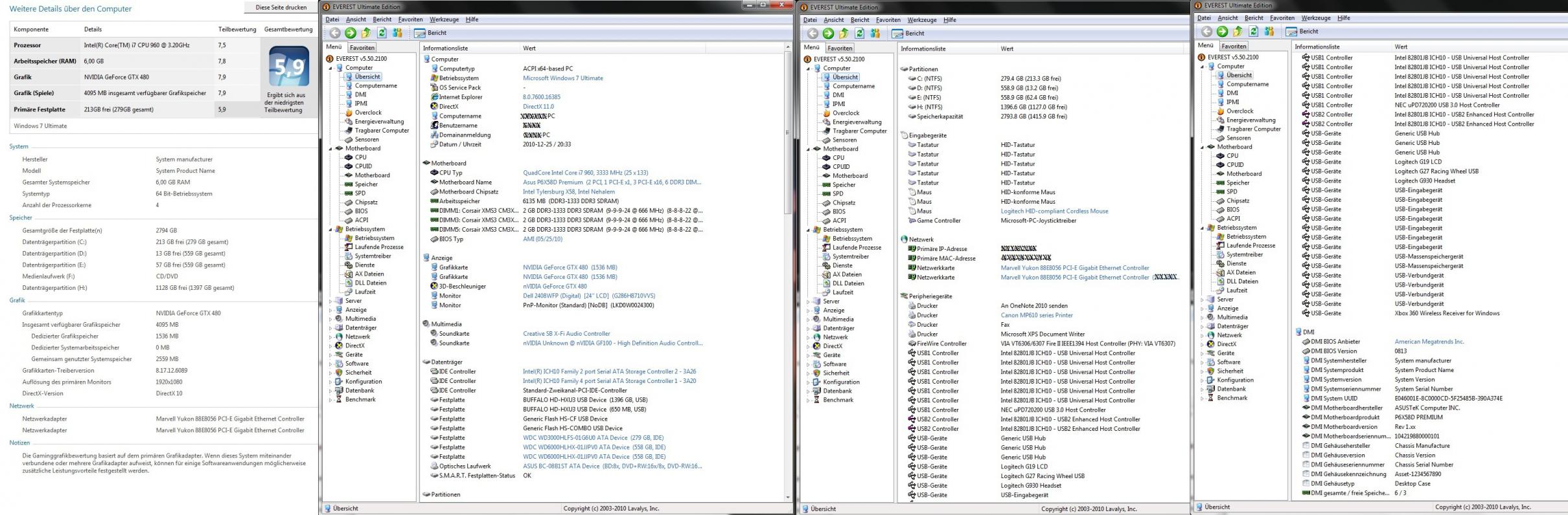

EDIT: War mal so frei und habe meine System-daten mit angehängt.. damit ihr für mich das Optimale Wakü findet.. die GTX480 wird gegen einen GTX580 ausgetauscht

War mal so frei und habe auf die schnelle noch ein Bild von meinem PC angehängt

Sicher das Du ne GTX 580 hast ?
Auf Deinem Bild sehe ich eine wunderschöne unkastrierte 480 :)
@PumpiIch: In meinen PC habe ich eine ASUS ENGTX 480,richtig!
habe mir denn noch eine 580GTX dazu betsellt, welche Monatg oder Dienstag eintreffen.

Habe mein System-daten mit angehängt
