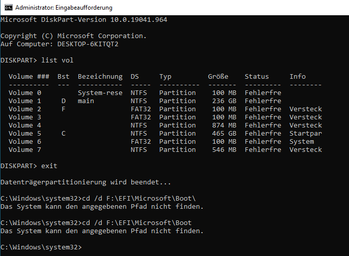

Ich habe diese Anleitung probiert fix für GPT , aber bei Schritt 5 geht bei mir nicht (habe vorher Volume 2 den Laufwerksbuchstaben f: verpasst.

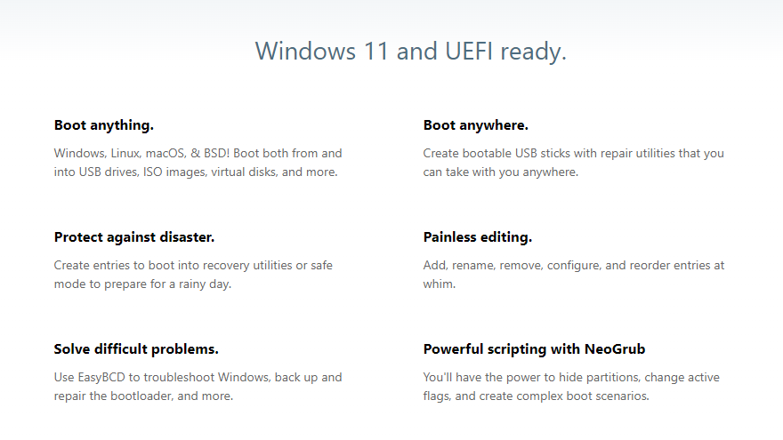

Joe58 schrieb:

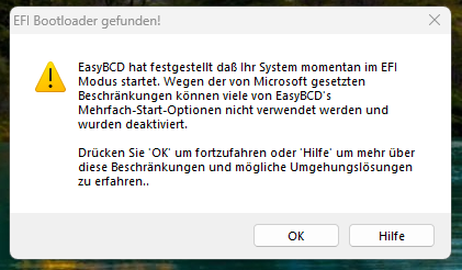

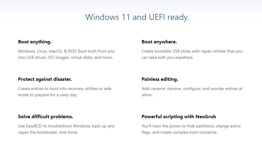

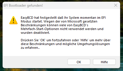

Woher hast du das, dass EasyBCD kein UEFI kann?

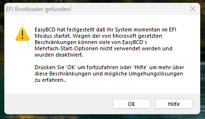

Nach der 1. Neuinstallation vom game ging nichts mehr wie gewihnt, wie im ersten Post geschrieben, dann habe ich easybcd gestartet und jedesmal kam eine Meldung das es mit uefi Probleme gibt.... Habe dennoch Manuel d noch einmal hinzugefügt und es hat nicht funktioniert, es kam keine Auswahl mehr.
Musste über das BIOS immer auswählen, ich denke im Laufe der Jahre habe ich es geschafft auf beiden Windows platten irgendwie einen bootrecorder mit mehreren Einträgen hinzuzufügen und das neue BIOS vom. Neuen System hat vermutlich zu Anfang auch die falsche Platte angesprochen.
Lange Rede kurzer Sinn, mit easy uefi hatte ich dann beide unbootbat gemacht und daher ohne zu zögern, das game Windows neu aufgesetzt.
Jedesmal wenn ich easybcd gestartet habe, kam eine Meldung, das es Probleme mit uefi gibt wegen Windows Restriktionen.

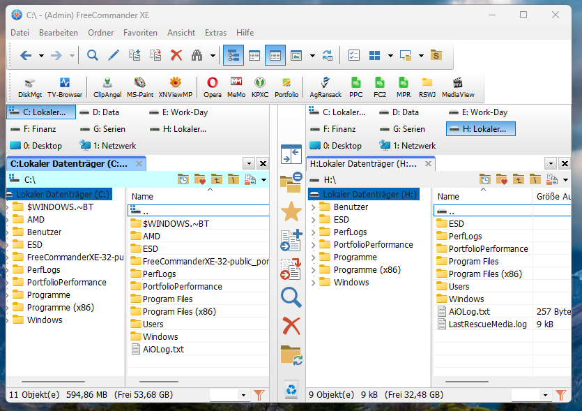

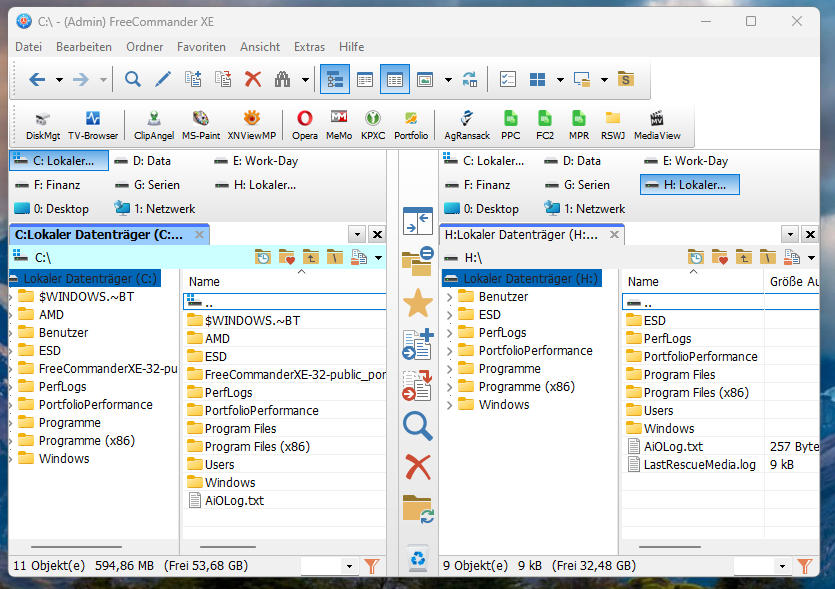

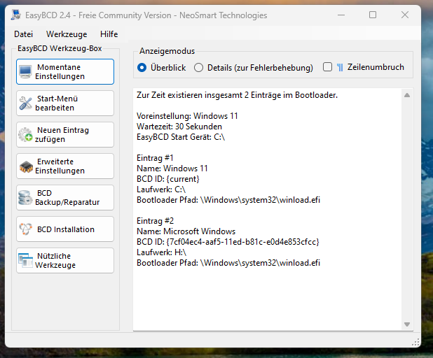

Ich habe hier 2 verschiedene SSD mit je Windows 11 drauf. Bild 1
Du hast diese Fehlermeldung erhalten. Bild 2

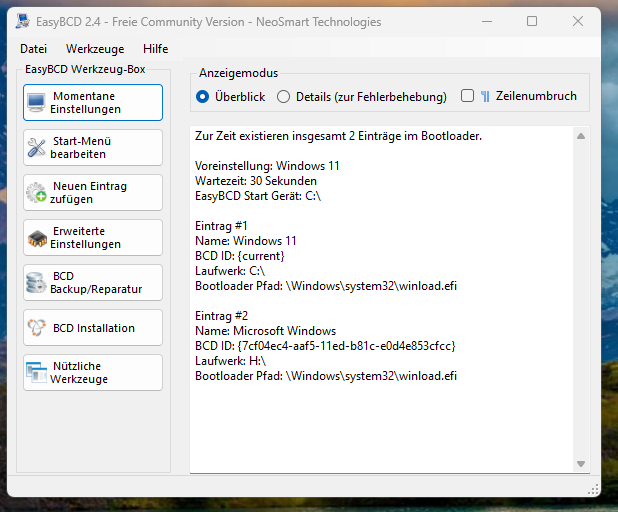

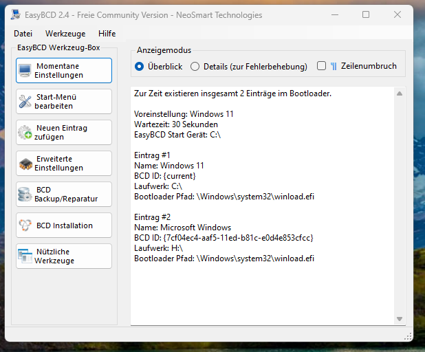

Habe jetzt meine 2 SSD mit je Win 11 in EasyBCD eingetragen. Bild 3
Momentan läuft noch ein anderes Programm, danach werde ich es testen.
Anhang anzeigen 1324423<>Anhang anzeigen 1324424<>Anhang anzeigen 1324425
Ja genau die Fehlermeldung war es, wie schon oben geschrieben ging gar nichts mehr, musste immer via BIOS Optionen jeweils die Platte aussuchen, weil mich das genervt hat dachte ich ich kann es mit den Befehlen "diskpart, bcdedit" zum laufen bringen, dann ahbe ich in der Verzweifelung dieses EasyUEFI probiert und es zerschossen.
Vermutlich habe ich wirklich auf beiden System wirklich mehrfach bootoption gehabt und mein neues BIOS vom neuen System hat die Falsche Platte gebootet, eine Verkettung von mehrere Fehlbedienungen.
