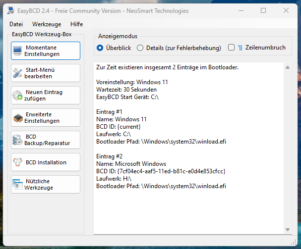

So. Ich habe jetzt EasyBCD mit den 2 Windows 11 auf 2 verschieden SSD getestet.
Bei Start des PC bekomme ich in dem blauen Startmenu, entweder mein Haupt Win 11, Bild 1, mit den EasyBCD Einstellungen, die in Bild 1 zu sehen sind, oder mein Reserve Win 11, Bild 2
Bild 3 EasyBCD Einstellungen zur besseren Sicht.

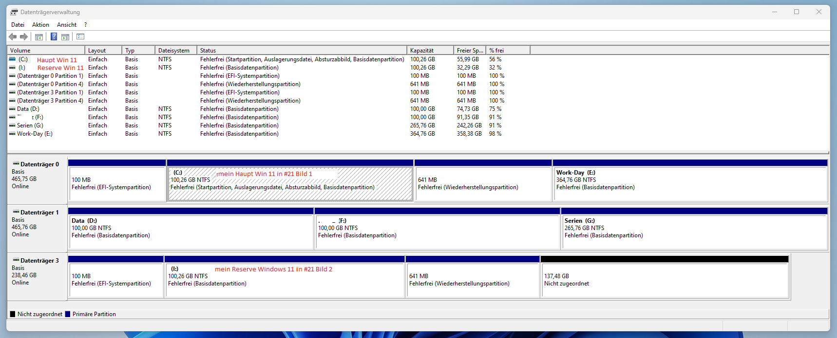

Dann mach doch bitte mal einen Screen von der Datenträgerverwaltung, damit man sieht, was alleine dort beim TE alles nicht richtig ist.
Ja, beide Windows 11 starten korrekt, sonst hätte ich Bild 2 in #21 nicht erstellen können.
Ehrlich gesagt, das Reserve Windows ist ein Klon von Hauptwindows mit Macrium Reflect.
Ja Danke,
ich wollte nur sichergehen, ob man vom C: aus auch die andere Uefi Partition sehen kann und ob da dann auch das Wort Systempartition zu sehen ist.
Ist ja beim TE auf seiner Arbeits SSD nicht der Fall, irgendwelche 100 MB Partitionen sogar in Fat 32 nützen halt nichts.
Ob @Volume Z sowas mit bcdboot fixen kann? Da fehlt eine funktionierende Efi Systempartition.
Man könnte bcdBoot usw. mit mit der vorhandene Fat32 Partition F: versuchen.
Reaktionen: Joe58
Gar nichts fehlt. Das Problem könnte seit Beitrag 2 gelöst sein. Der TE zögert nur so lange und gibt euch damit Gelegenheit, erst mal alles schlechtzureden.
Eine eigene Efi System Bootpartition hat er da nun mal nicht.

Tatsache ist doch, es Funktioniert aber keine von den 100 MB Partitionen auf der Arbeits SSD.
Diskpart zeigt Volume 2 + 3 auch ohne System an. Abgesehen vom Buchstaben F:
Die MBR Partition System reserviert bootet mit Uefi BIOS Einstellungen nicht, selbst wenn MBR Modus auf GPT irgendwie funktioniert.
Reparieren oder neu installieren.
Tatsache ist, dass eine funktioniert und völlig ausreicht. Wenn keine funkioniert, startet Windows erst gar nicht. In Diskpart ist immer nur eine "System", weil immer genau eine in Verwendung ist.
Na dann hat der TE ja kein Problem mit seiner Arbeit SSD.
Was willst Du denn jetzt immer noch. Seinem Windows auf D: fehlt ein Starteintrag im aktuellen Bootmanager. Mit
bcdboot D:\Windows
bekommt er den.
So, nächster Einwand bitte.
Na dann, soll er das versuchen.
Eine eigene funktionierende Uefi Partition auf jeder SSD finde ich besser.
