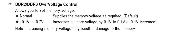

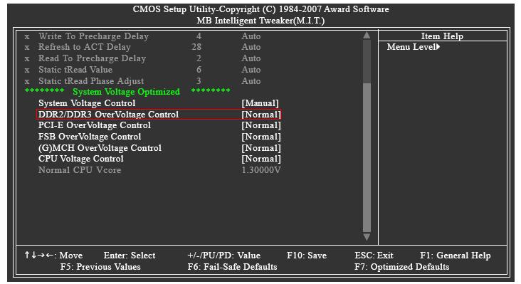

Ich habe noch eine Frage: wo kann ich die Spannungen des RAM einstellen??
Guck doch einfach mal in dein Handbuch, da steht's.

Diese Einstellungen habe ich schon gesehen.. auf dem Speicher steht: 2.0V also gehe ich davon aus das die damit laufen wenn man nix verändert?! wie gehe ich jetzt an die sache ran um mehr FSB zu haben? erhöhen und den Teiler runtersetzen? oder doch lieber mal neuen 1066er speicher zulegen??
