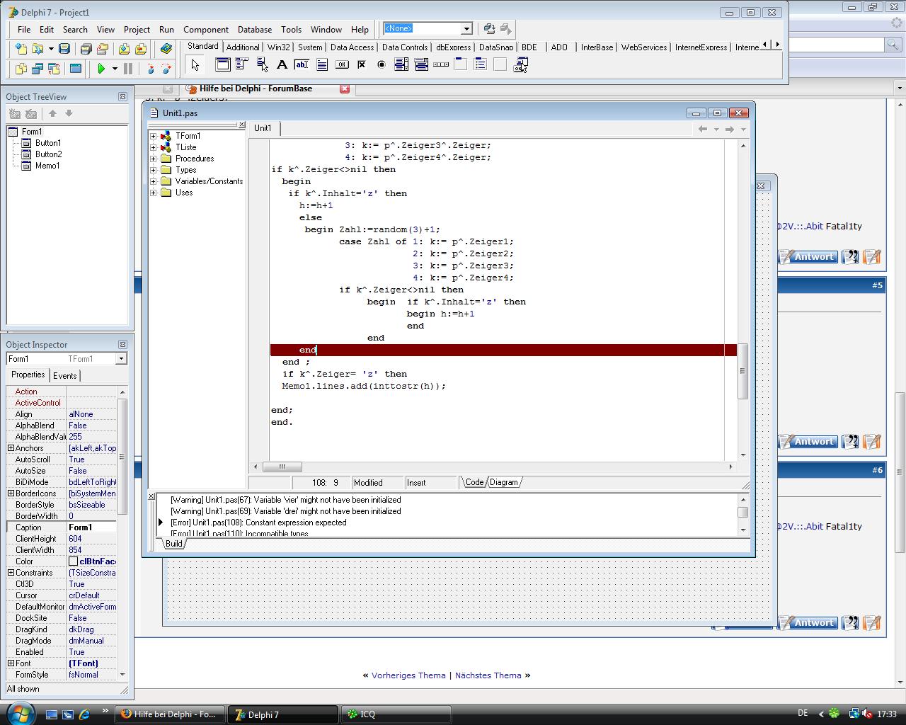

und ich hab jez noch en fehler: siehe bild

Ganz toll - ein "case ... of" ohne end; (Zeile 103) - stattdessen mit einer Bedingung außerhalb einer Anweisung.
Mit grundlegenden Englischkentnissen und einem Fünkchen Logik verrät uns "Constant expression expected", dass es einen konstanten Ausdruck erwartet.
Jetzt schau Dir das case ... of mal an:
Code:
case Zahl of 1: k:= p^.Zeiger1;
2: k:= p^.Zeiger2;
3: k:= p^.Zeiger3;
4: k:= p^.Zeiger4;
Was sind 1,2,3,4? Richtig - Zahlen. Und was noch!? Konstante Ausdrücke!
Als Programmierer erkennt man folgendes Muster: in einem "case ... of" stehen ein oder mehrere Zeilen folgenden Schemas:
<konstanter Ausdruck> <Doppelpunkt> <Anweisung(-sblock)> <Semikolon>
Beispiel:
konstanter Ausdruck: "2"
Doppelpunkt: ":"
Anweisung(-sblock): einstellige Anweisung, daher kein "begin ... end;" benötigt "k:=p^.Zeiger2"
Semikolon: ";"
Nachdem der Compiler das "case Zahl of" 1 bis 4 korrekt durchlaufen hat, erwartet er nun wiederum einen konstanten Ausdruck oder ein end;
Aber was ist "if k^. ..." ??? Kein konstanter Ausdruck, sondern eine Bedingung für sich!!!
Ein case ... of ist nämlich auch nichts weiter als mehrere "if ... then ... else if ... then ... else if ..." hintereinander.
Hier steht also etwas wie ein "if zahl=if k^. ..."
Also simpel ausgedrückt fehlt hier ein "end;" Da die Bedingung nichts mit "case Zahl of" zu tun hat.
Tipp: Als nächstes würde ich mal alle end, auf die keine else folgen mit einem Semikolon versehen (sonst erwartet Pascal nämlich ein else).
