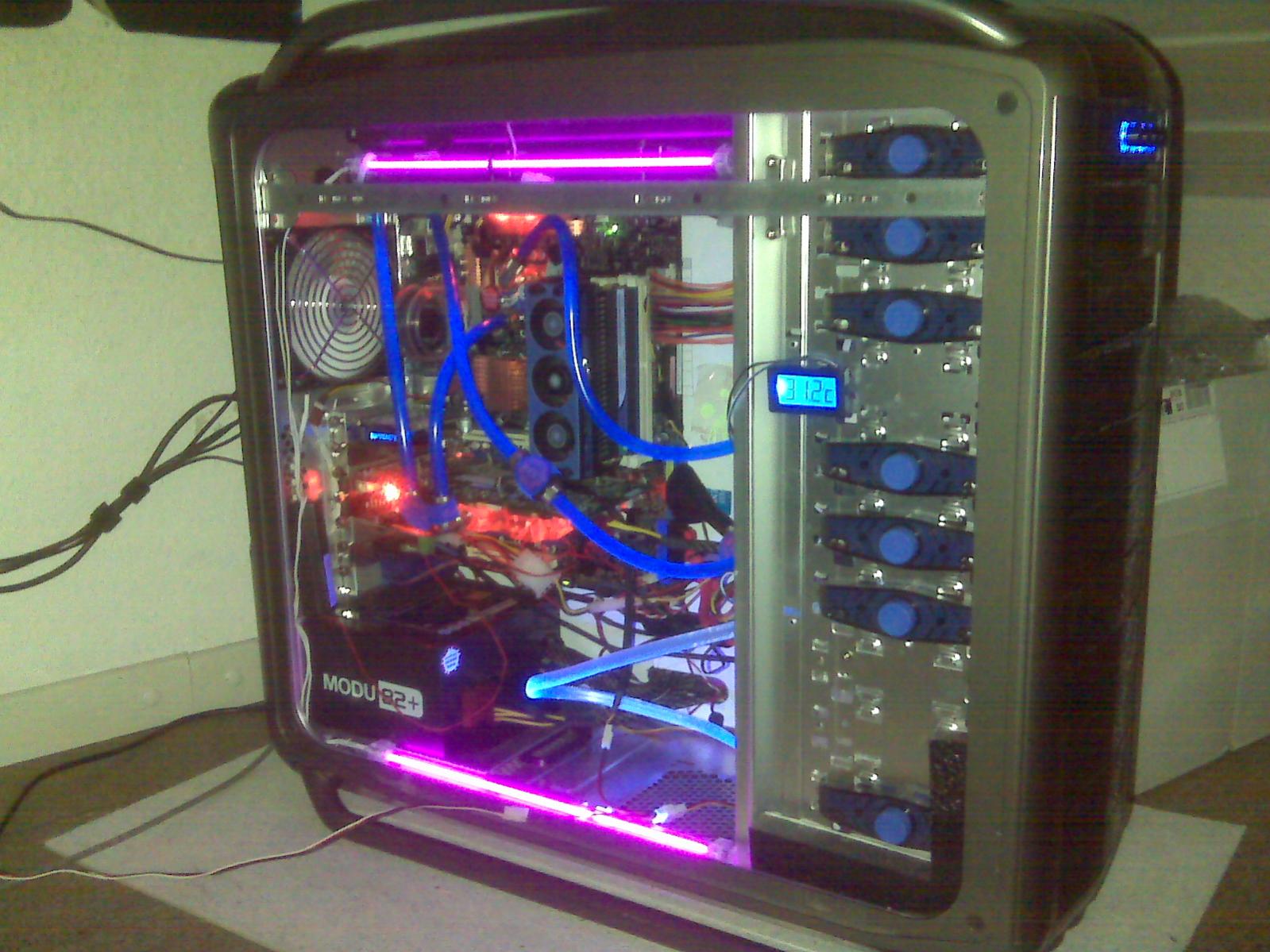

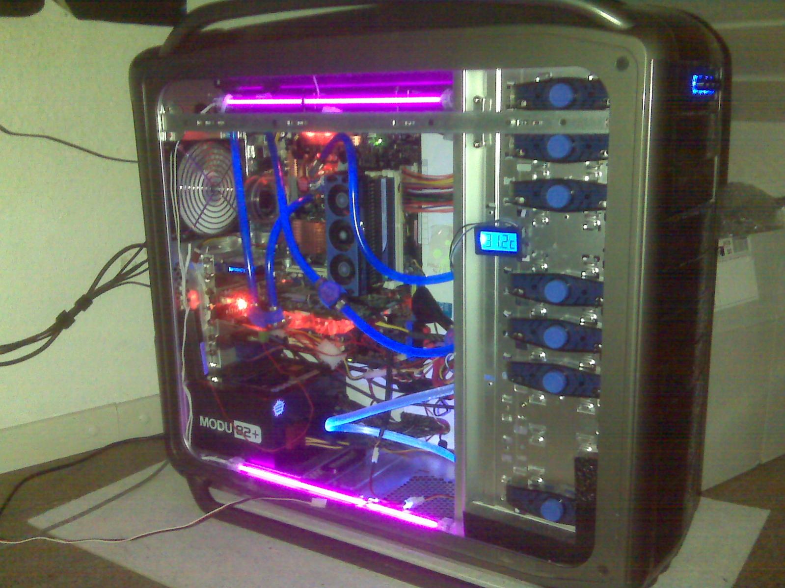

So sieht es aus mit 10/8 Anschluss bzw. Schlauch, Finde es reicht ;) evtl. irgend wann gehe ich auch auf die 13/10 zu, dauert aber noch !​

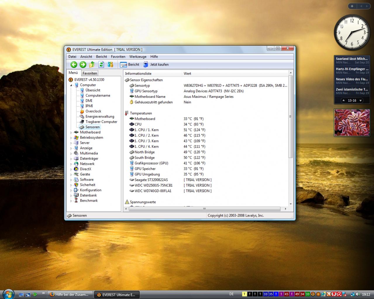

hmmm was das den lach emm definitiv davon der X2, aber zur Zeit ist es der EK Supreme!

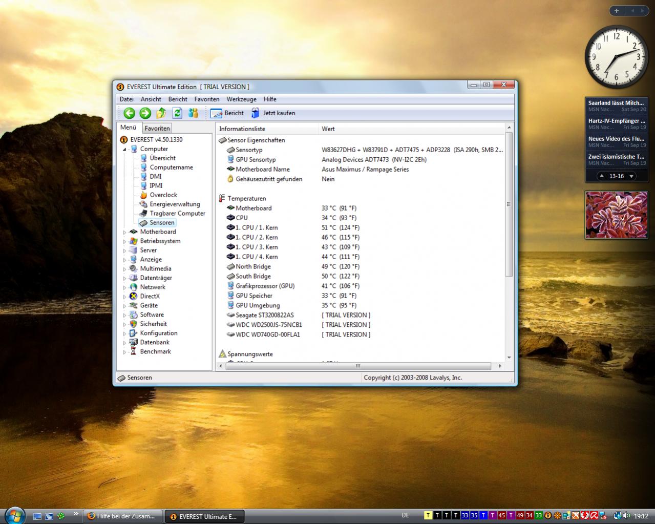

Soll die Hardware dort getaktet gewesen sein, wo du das her hast also meine Wasser Temps sind bei CPU 2,4Ghz / GPU standart sonst im 3D 740/1800/1000 im getakten bereich, zusammen bei gerade 32,4° vom Radie zur Pumpe, everest habe ich hier siehe Bild!Wenn ich den CPU auch takte ist es fast nicht mehr wie jetzt auch!
Habs zur zeit runter gestellt, da keine lust auf daddeln habe!
MFG

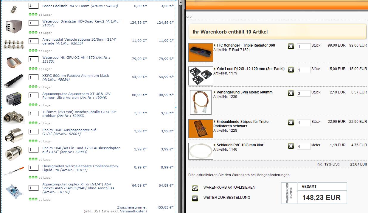

@sebi

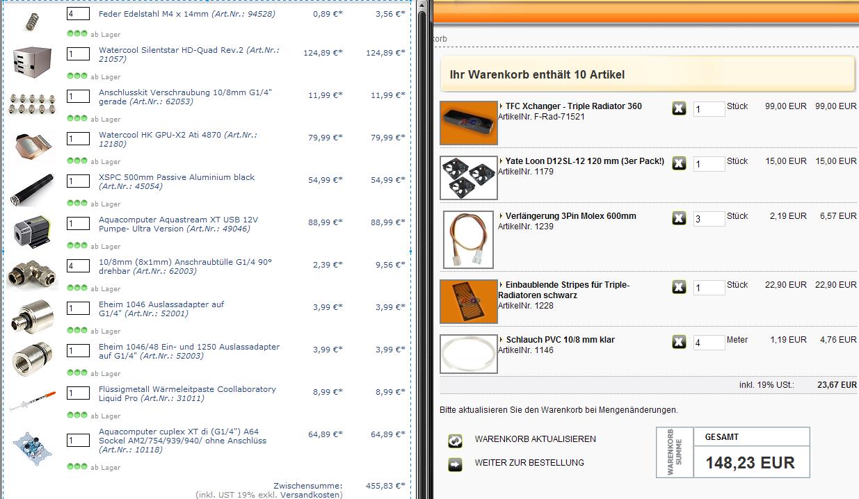

und du meinst der reicht völlig?
na gut dann kommt der in meine Einkaufsliste mit rein und ich spare gleich mal 13€.:freaky:

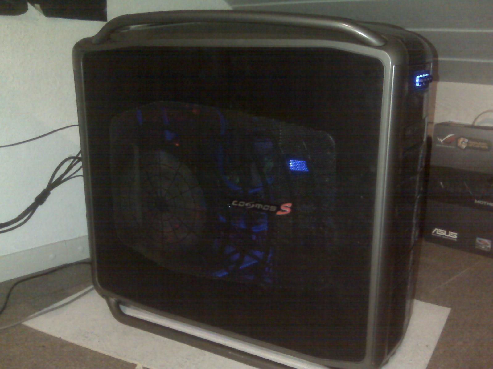

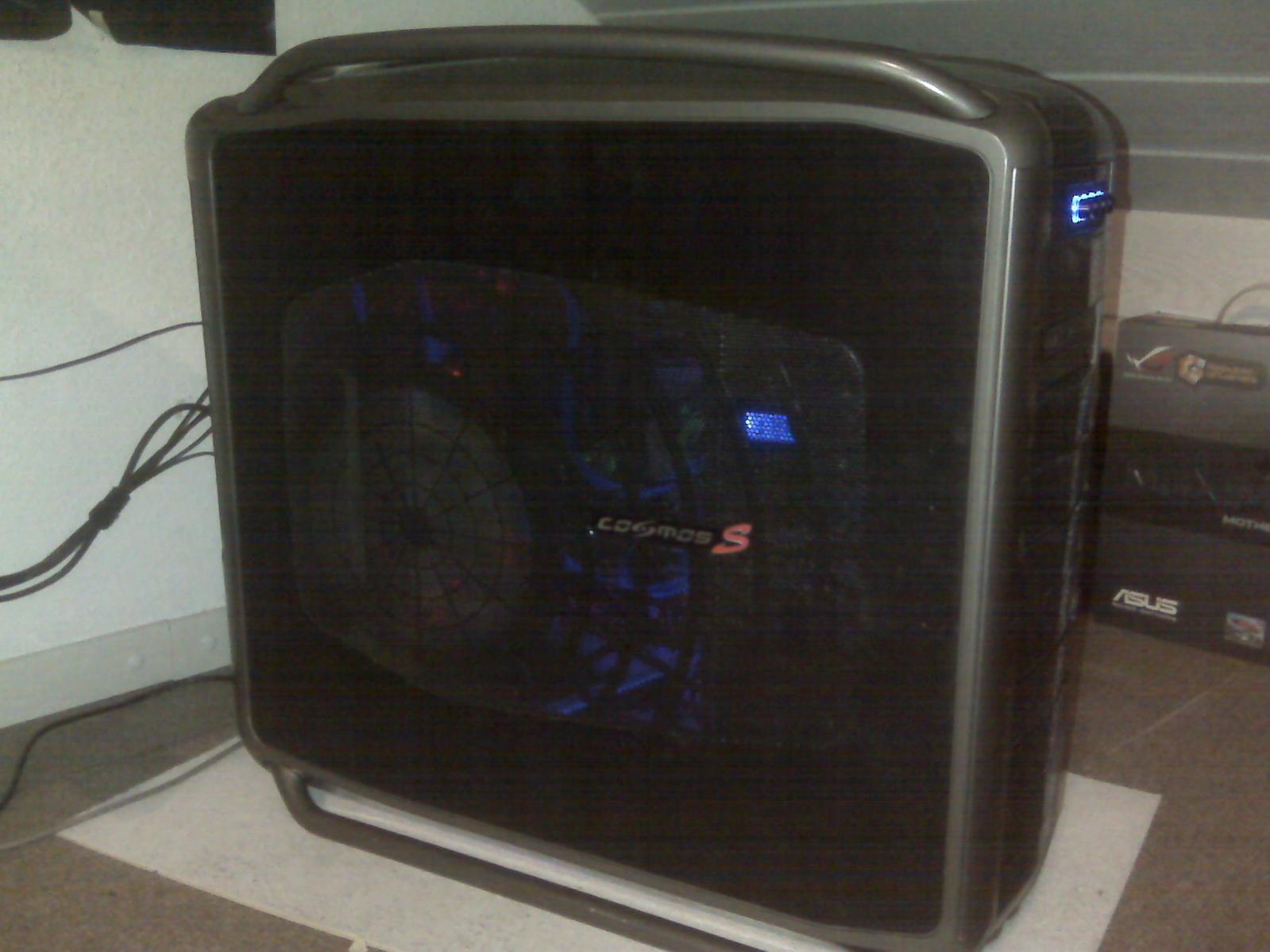

glaube du wolltest ja den Cosmos S haben, musste echt vorsichtig mit um gehen habe an meinem bereits 2 Defekte :(, sind noch zu ertragen etwas...!
Ne ich habe mir letzten Dezember ein Chieftec BA 01 zugelegt und der platz ist berauschend riesig.
Dort wird auch alles rein gebaut.
Sieht doch gut aus bis auf der CPU muss geändert werden noch!
Könnte man berreits bestellen schon , emm du Fragtest vorhin wegen Wärmeleitpaste die ist längst dabei beim CPU und GPU Kühler die reichen aus locker!
