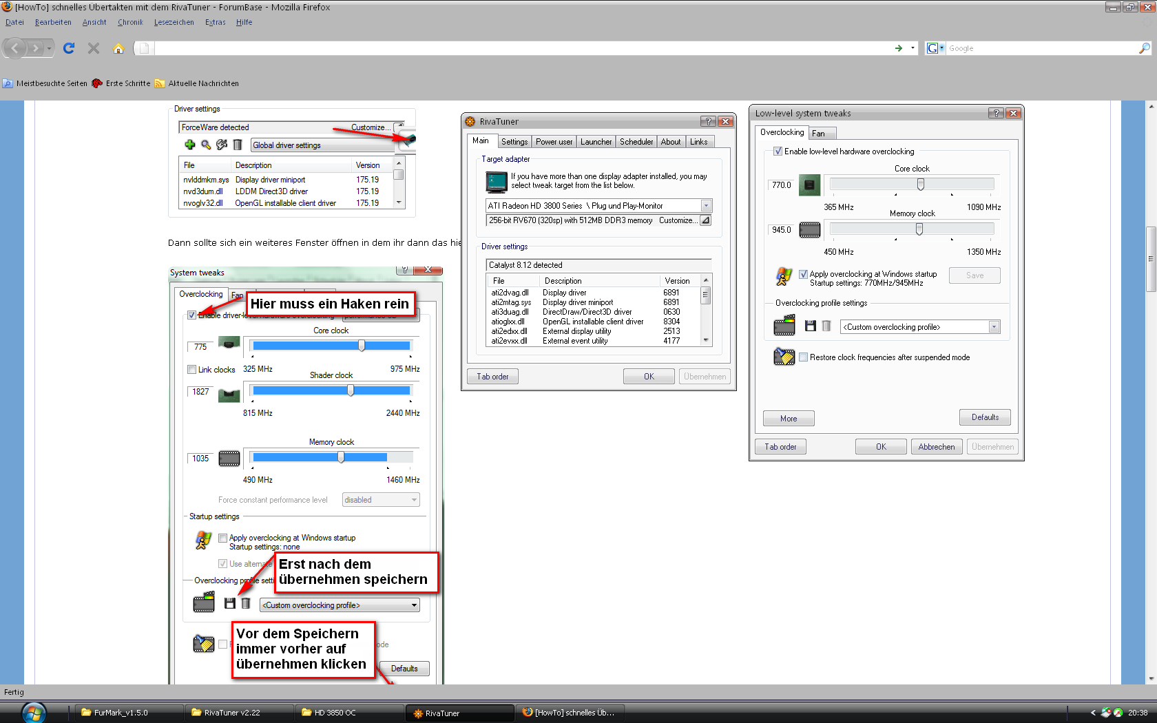

ich möchte meine Powercolor HD 3850 512 mb mit dem Rivatuner übertakten, hab auch schon How To's dazu durchgelesen. Laut des How To sollten beim Rivatuner 3 "Spalten" zum verstellen der MHz verfügbar sein ich hab allerdings nur 2. Vllt kann mir jemand sagen wo ich etwas umstellen muss ect.
(ist alles im angehängten Screenshot zu sehen. linkes bild aus How To.)
mfg hackl

Der Shader wird normalerweise automatisch mit dem Core übertaktet.. also brauchst du diese Spalte nicht unbedingt ;)
€: Er sollte auch immer in einem bestimmten Verhältniss zum Core sein.. also keine angst ;)
€²: Kannst ja mal das Monitoring aktivieren und dann übertakten.. dann siehst du das der Shader ne ganze Ecke höher ist ;)
€³: Ich gehe mal davon aus das du das noch nicht so oft gemacht hast.. Lade dir mal das Tool " Fur Mark " runter und lass es laufen wenn du die Karte übertaktet hast.. Wenn dort Grafikfehler auftauchen weisst du das du zu hoch bist. ;)

Nur Geforce 8 und höher haben einen seperaten Shader-Takt, deshalb sind die 2 Balken ganz normal, wenn man ne Radeon oder ne ältere GeForce hat.
