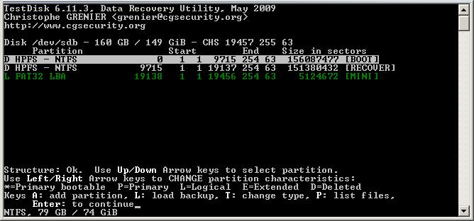

Die Partition BOOT und RECOVER waren im alten System die 2 Partitionen (C und D) . Was mir da aufgefallen ist, ist das da eine Überschneidung vom Start/Endsektor von BOOT und RECOVER vorhanden ist.

Hier nochmals die vorhandenen Partitionen nach der Suche:

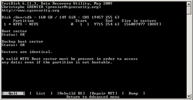

Was vl noch an Information wichtig ist: Ich habe den MBR durch den TestDisk MBR ersetzt weil ich eben vermutet habe das dieser Fehlerhaft ist!
Der Menüpunkt Advanced-->Boot liefert:

Vorhandenen Partitionen nach der Suche:
partscan-jpg.159199
Bootsektor der HD:
boot-jpg.159200
