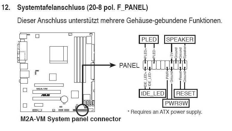

danke, ich erklaerte bereits, wieso es unverstaendlich sit, bzw. schwierig zu verstehen. also netzteil ist an und richtig angeschlossen.luefter drehen sich auch nicht und was heißt den startknopf anschließen? sind das diese kleinen duennen kabel? in rot,gruen und blau?( ich glaube die 3 farben waren es ) ich wusste nich, wo ich die hinstecken soll, die passen an mehrere stellen. da steht reset, Power LED und so drauf

Genau diese kleinen "bunten" Kabel mußt du mit Hilfe des Handbuches deines Mainboards anschließen, meißt unten rechts am Mainboard (im eingebauten Zustand) , denn dadurch kannst deinen Rechner erst anschalten oder reseten und die LEDs für Power und HDD-Zugriff und den Lautsprecher des Mainboards nutzen, wichtig für Fehlercodes, da meißt akustisch ausgegeben . Auf dem Mainboard müßte auch drauf stehen wo welcher Anschluß hingehört oder die sind sogar farbig gekennzeichnet!

Bingo. Das wird es sein. Es gibt auf dem Mainboard einige Pins ohne jegliche Isolierung. Müssten 2 Reihen á 6 oder 8 Pins sein. Da müssen der Ein- und Ausschalter und der Resetknopf dran. Die genaue Belegung kannst du deinem Mainboardhandbuch entnehmen. Zusätzlich kannst du da noch die Power und HDD LED sowie einen kleinen Lautsprecher anschließen.

Bild 1 zeigt den Paneelconnector mit den entsprechenden Anschlüssen aus dem Gehäuse, die üblicherweise beschriftet sind. Zusätzlich liefert Asus, soweit ich weis, einen weissen Sammelstecker mit den man gemütlich bestücken kann und dann in einem Stück auf den Paneelconnector setzt.

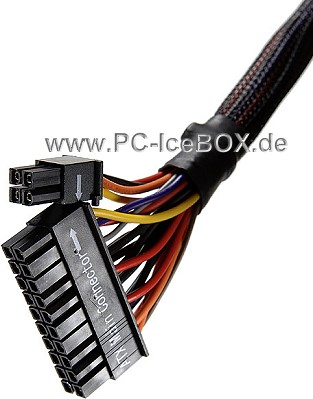

Bild 2 zeigt beide Boardanschlüsse, den 4 Pin und den 24 Pin (nicht 20, das war mal). Hab es grade noch gesehen, bei deinem Netzteil ist der 24-Pin-Stecker geteilt in 20-Pin und 4-Pin (damit es auch für ältere Boards eingesetzt werden kann). Auf den Steckern sind kleine Pfleife an welcher Stelle man sie zusammenklippen kann (Bild 3) damit es 24 Pins werden. Der zusätliche 4-Pin Stecker muss dennoch in an beschriebener Stelle ins Board.

danke leute, es lag tatsaechlich daran, dass der powerstecker nicht am mainboard steckte. dummer fehler, aber war ja mein 1. zusammenbau :P
