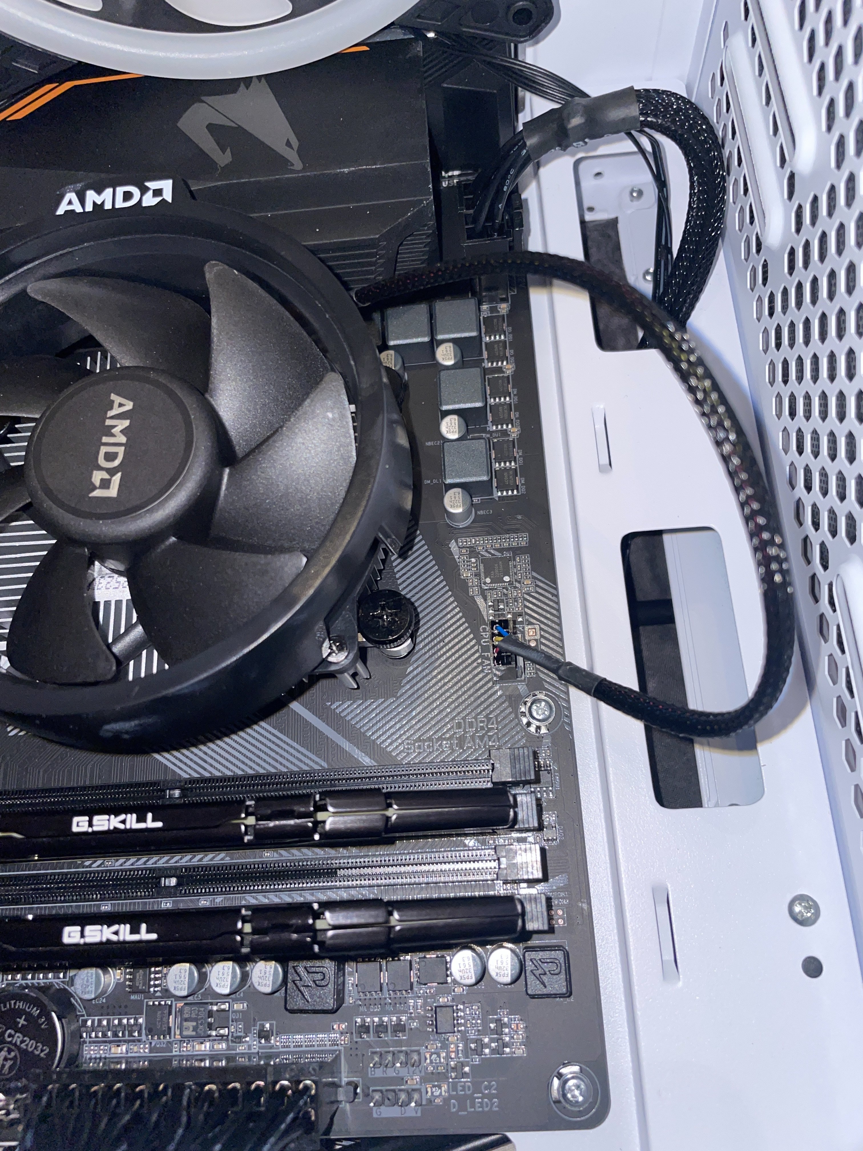

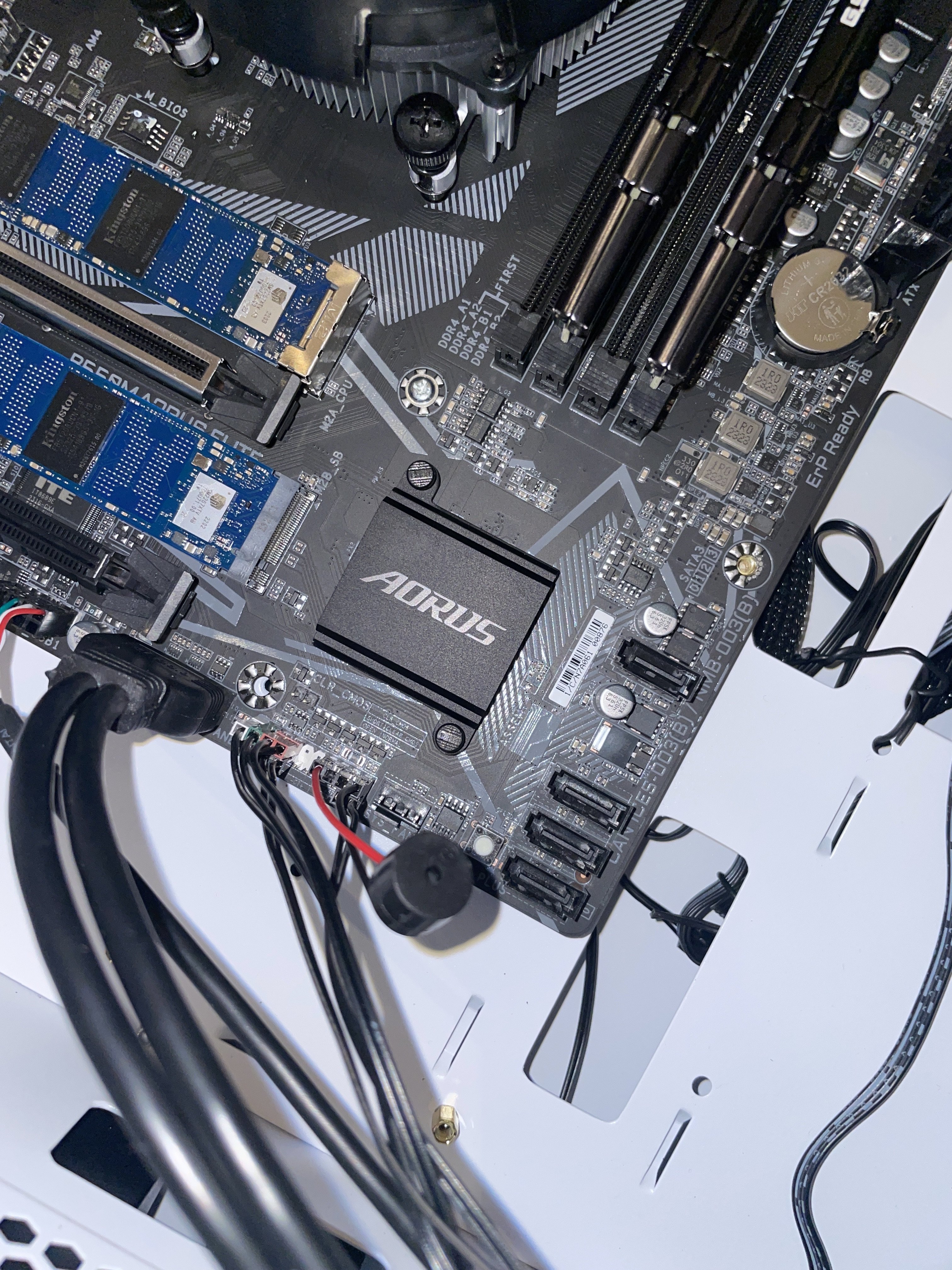

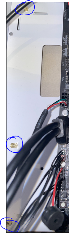

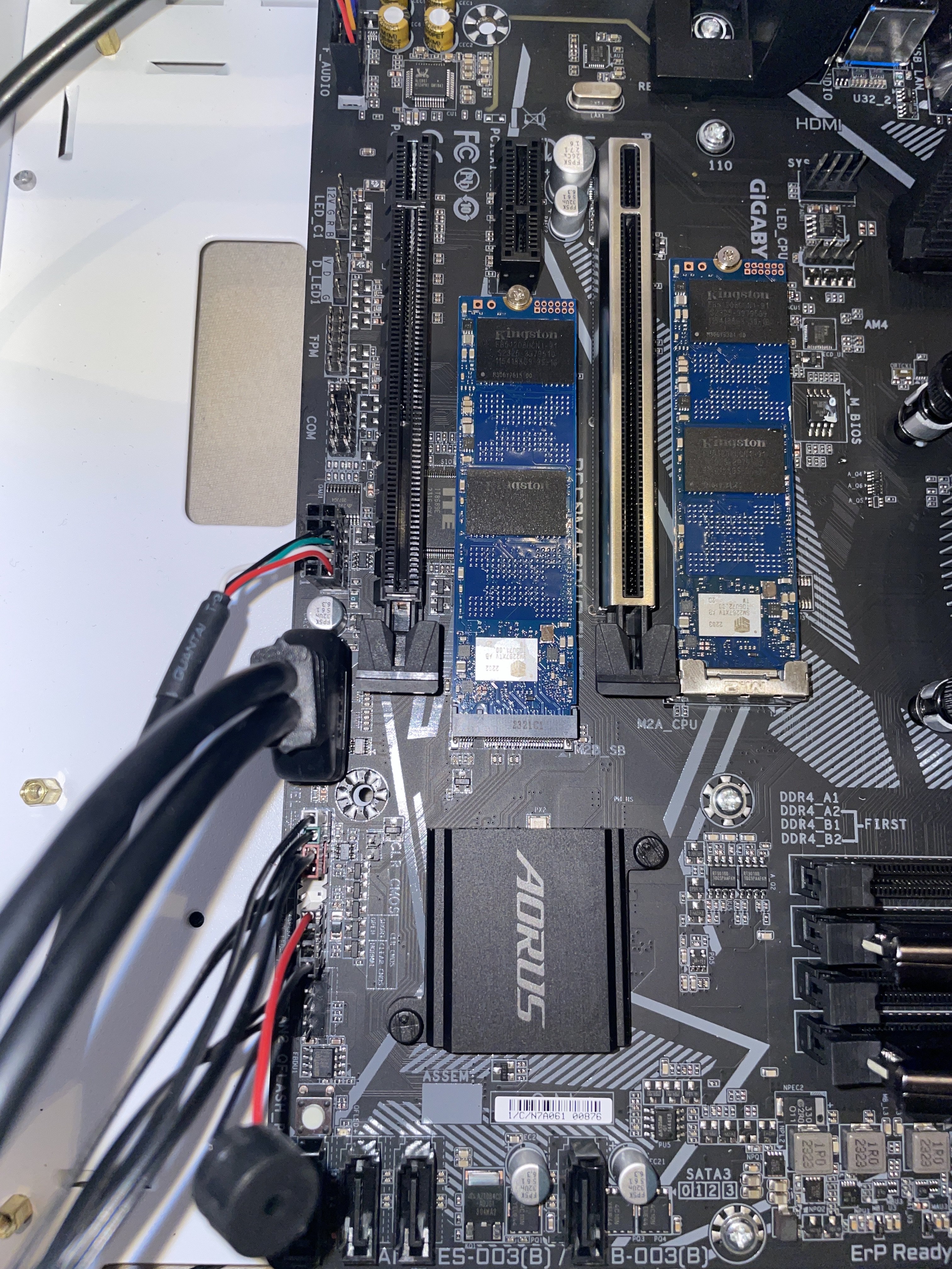

Moin, bin mit dem Nerven komplett am Ende.
Wollte mir heute entspannt den PC zusammenbauen und als alles eingebaut war, zeigte er keine Reaktion. Nur eine Power LED leuchtet. Ich weiß bei 1-2 LED Kabeln nicht wohin damit, da ich die Anschlüsse nicht finde/habe. Aber das durfte ja kein großes Problem sein, sind ja nur LEDS.
Ihr könnt ja mal schauen. Vielleicht erkennt da jemand sofort falsch eingebaute Kabel oder fehlende Kabel. Am Netzteil habe ich ich jetzt nichts angeschlossen, da kommt nur der 24 Pin Stecker raus und 2x 4er Stecker für CPU meine ich. Laufwerk hab ich nicht also auch keine SATA Anschlüsse. Ich hoffe jemand kann mir helfen, danke.
Bilder kommen gleich habe wenig Akku, wenn ich das hier nochmal schreiben muss dann Dreh ich komplett durch.
Grafikkarte hab ich erstmal wieder rausgenommen nachdem ich gemerkt hab dass es auch mit nicht funktioniert. Ohne müsste es ja auch, die haben doch bestimmt eine integrierte

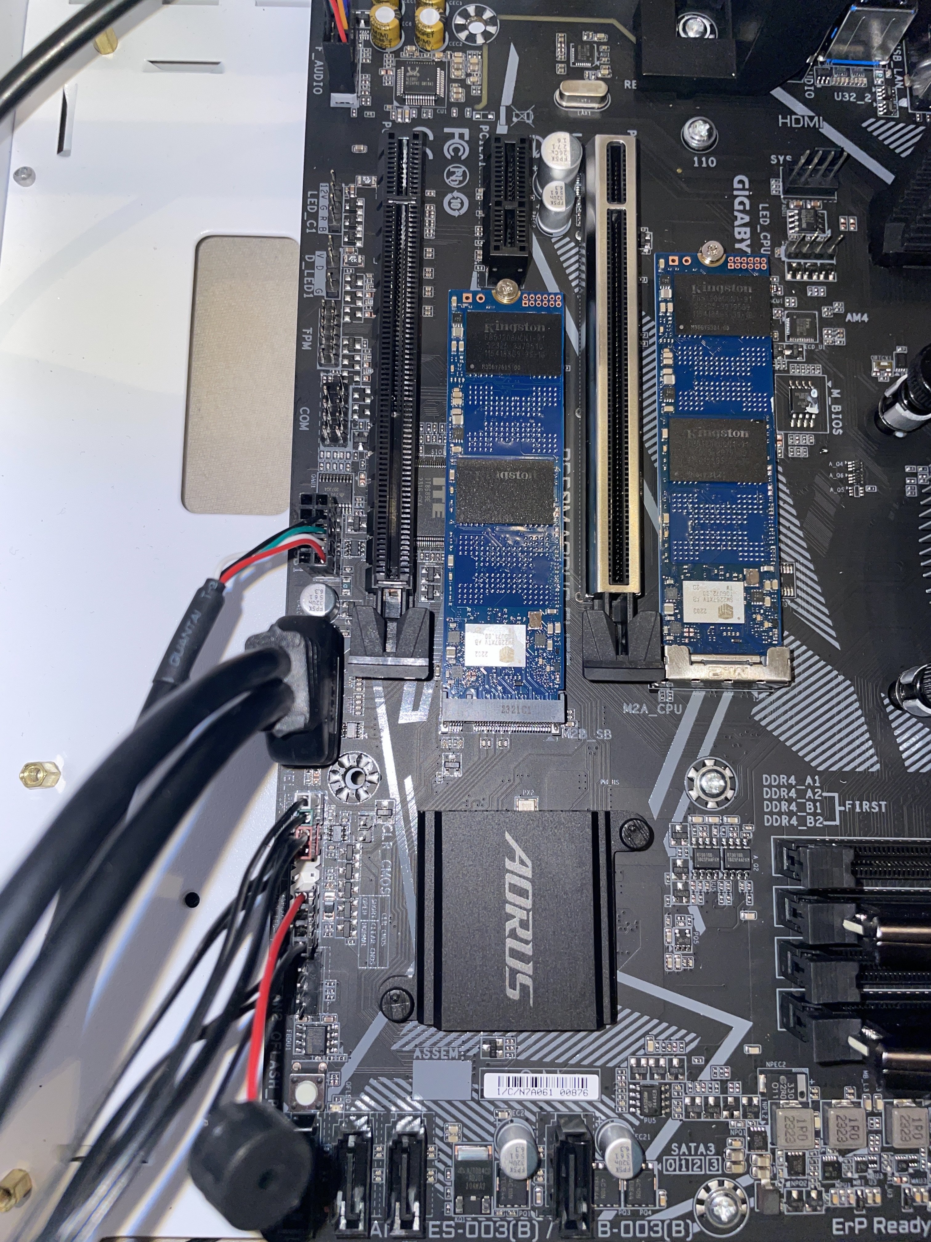

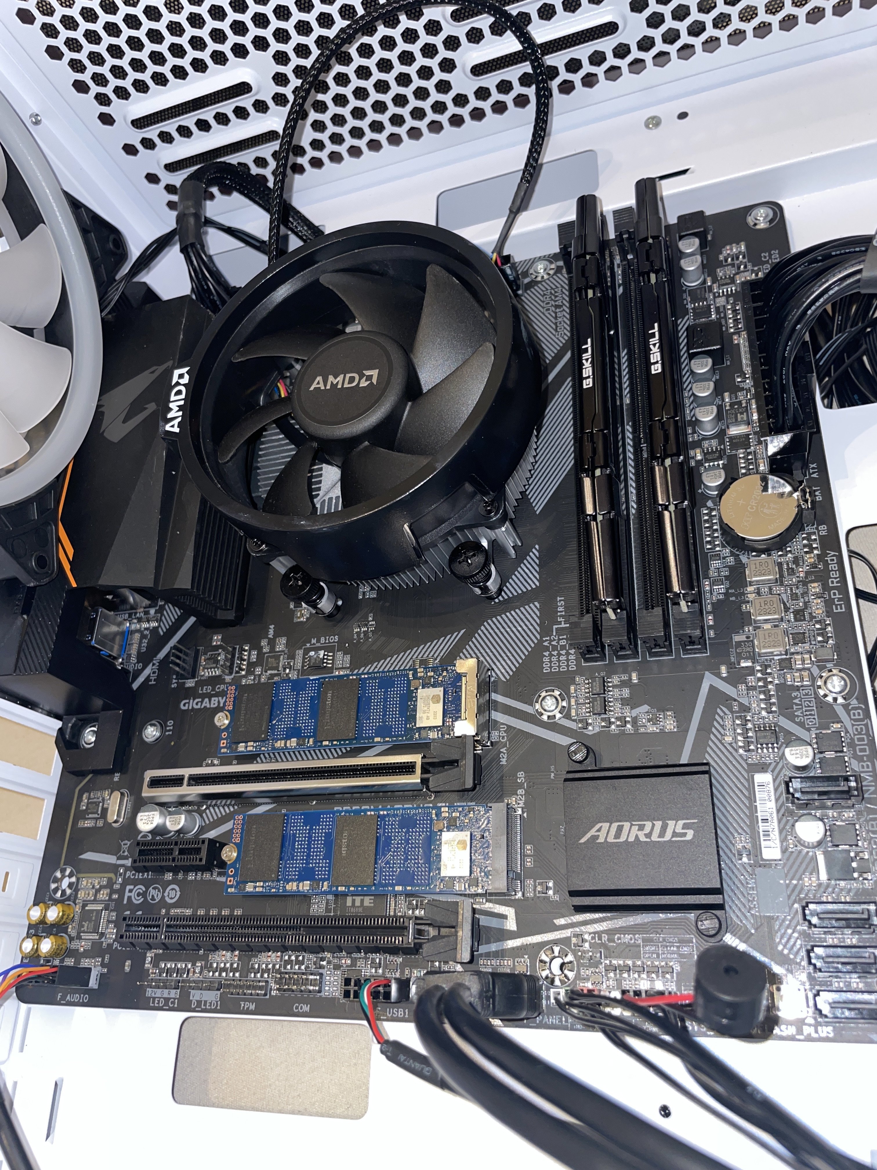

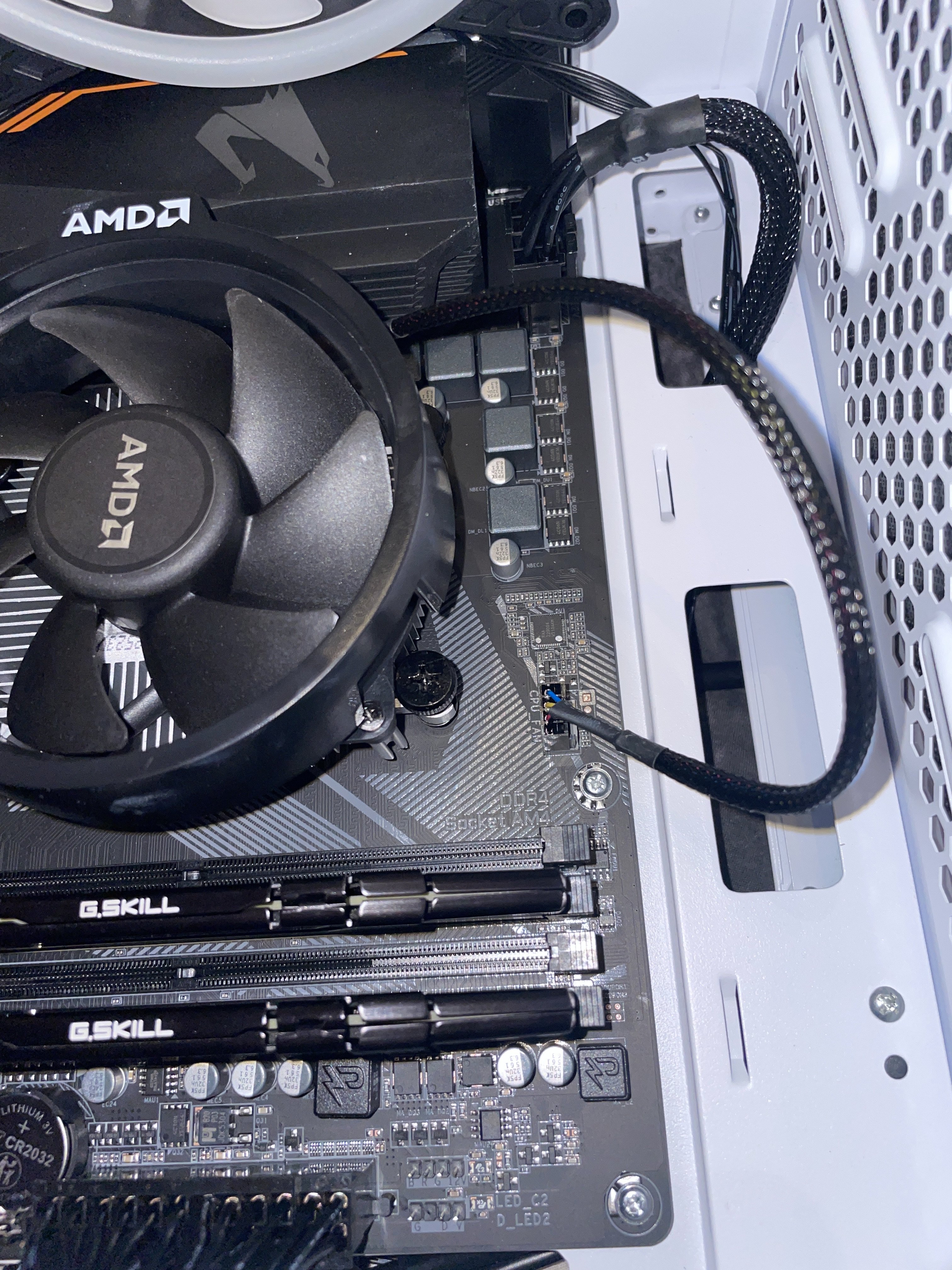

Ist das eine optische Täuschung durch das Foto oder ist der rechte RAM Riegel rechts oben nicht richtig drin?
Edit: Und unten sind gar keine Abstandhalter bzw. Schrauben drin bei den Mainboard-Löchern?
Reaktionen: CBecker und aMMo

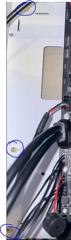

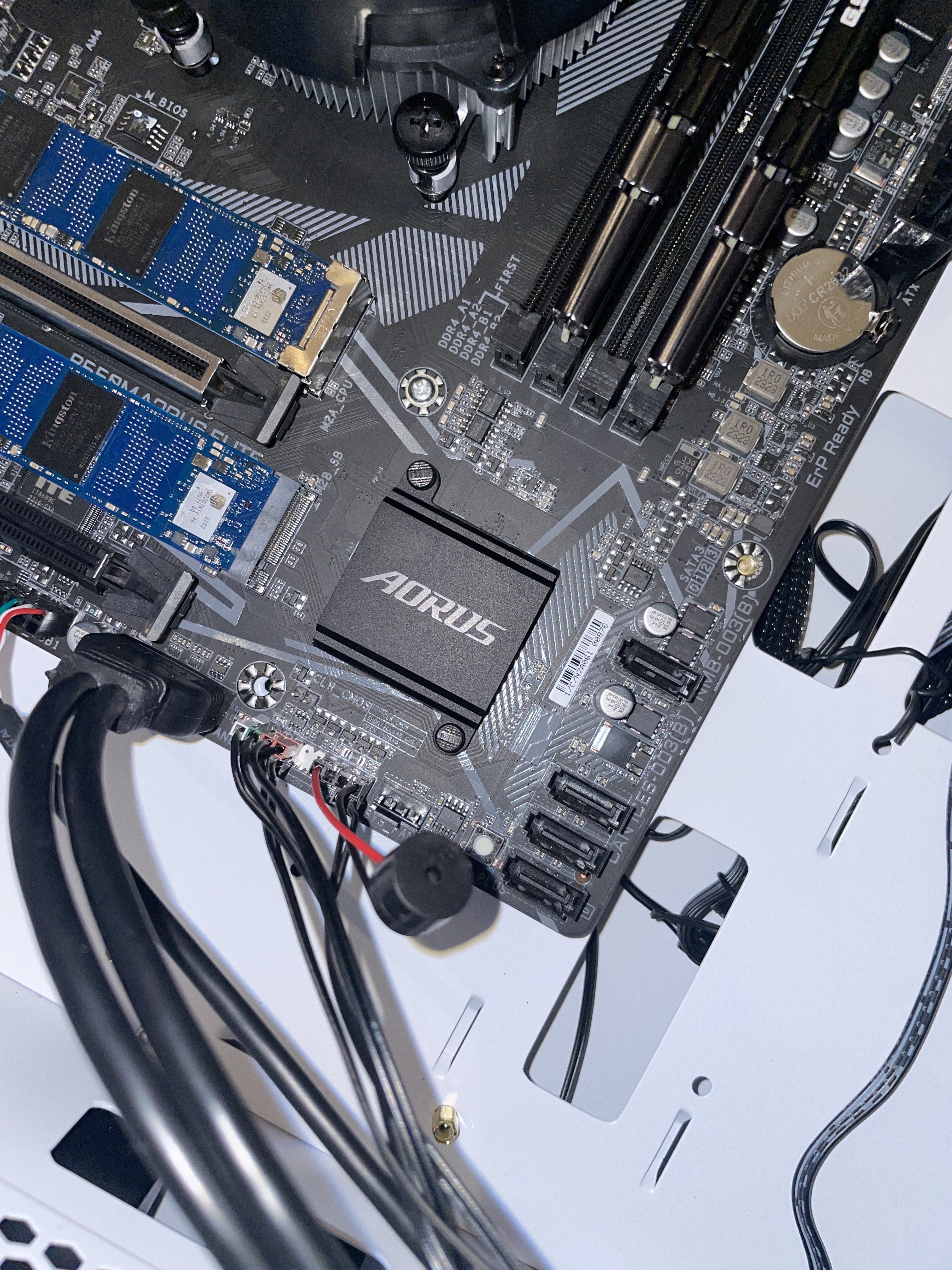

Sicher alle Abstandhalterpositionen richtig gesetzt?
Die (auf den fotos sichtbaren) unteren beiden sind nämlich komplett unbesetzt.
Reaktionen: BFF

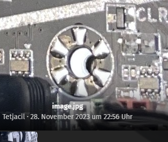

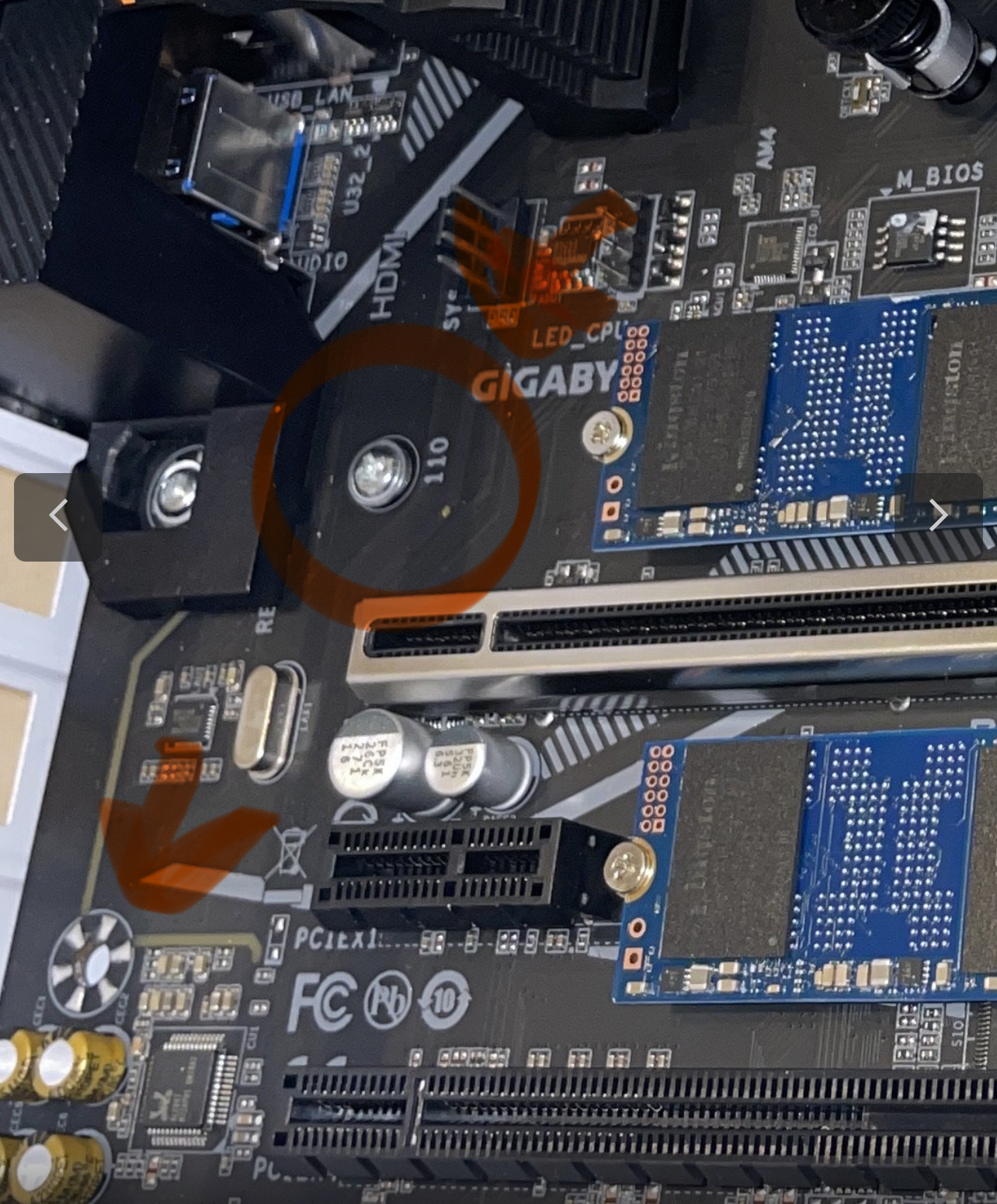

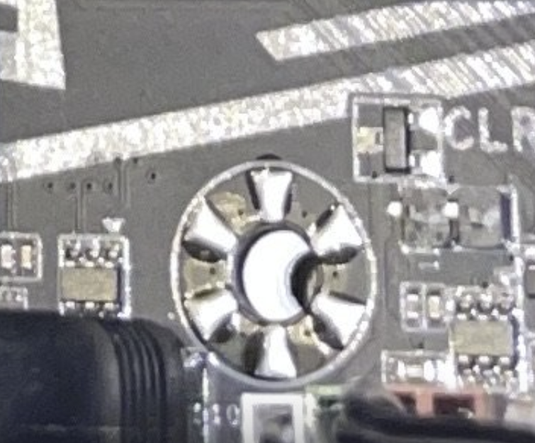

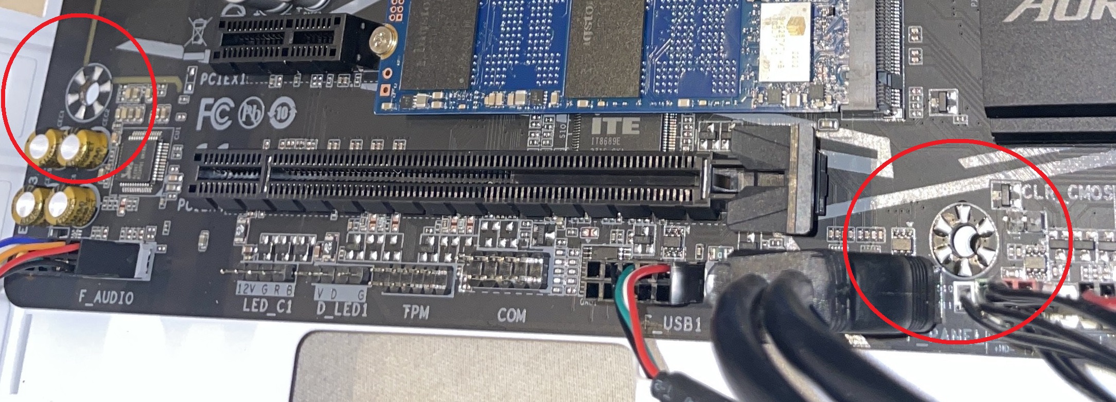

Warum hast du da eine Schraube rein das ist die Verlängerung für m2 aber da wo Schrauben rein gehören noch hast du keine rein bei der mainbaord Befestigung???
Reaktionen: CBecker
Sorry im Voraus dass ich hier nicht ganz so viel Plan hab. Aber wozu sind die denn da? Massefehler?
Hier (und überall wo das MB Löcher hat) musst du gucken, dass darunter Abstandshalter drin sind. Und dann verschrauben. Ohne liegt das MB da auf und es gibt schlicht einen Kurzschluss. Denn das Gehäuse ist aus Metall und leitet. Das ist ein absoluter Klassiker.
Reaktionen: Tevur und Nixdorf
Laut Gehäuse Herstellerbildern, sind nur die ATX Abstandhalterpositionen von vornherein besetzt.
Wenn der TE keine eigenständig zusätzlich gesetzt hat, davon gehe ich nach seiner Sinnfrage zu den Haltern aus, sollte das µATX Board unten einfach in der Luft hängen und nicht aufliegen (jedenfalls im aktuellen Belastungszustand ohne Graka).
Und ganz sicher das da unter dem Brett auch wirklich Abstandshalter sind? @Tetjacil
Sind die nvme gebraucht? Da fehlt ein. Kühler und die sehen so aus als wäre die Gravur auf den Chips entfernt.
Zumindest den unterm Aorus-Schriftzug kann man echt noch reinmachen. In der Tat sind solche schrauben heute oft vormontiert, aber die fehlt ja ganz deutlich. kann sein, dass es in der Luft hängt und das Gehäuse nicht berührt, aber ich sitze nicht davor.
Ansonsten halt der RAM, kann aber auch am foto liegen.
Sind beide neu, wo der eine Kühler ist weiß ich auch nicht. Hab da bestimmt nix abgerissen
Die Dinger können fehlen, wenn Du sie nicht einbaust! Die werden i.d.R. beim Gehäuse mitgeliefert. Wenn Du das Mainboard ohne Abstandhalter direkt auf den Gehäuseboden geschraubt hast, kann es gut sein, dass Du dir das Board o. sogar noch mehr zerschossen hast. Sorry, aber das ist Grundwissen beim PC-Zusammenbau. Dafür gibt es auch genügend Youtube Videos usw. 😨
Reaktionen: CBecker und Sinatra81
Nochmal zu den SSDs:
Der fehlende Aufkleber ist echt auffällig. Ich kenne kein Modell von Kingston, wo der fehlt? Aber ob du echt gleich zwei Rückläufer erwischt hast, wo der "Vorbesitzer" die Aufkleber abgerissen hat? Würde auch so einiges erklären.
Kannst du mal die CPU ausbauen und sowohl ein Bild von CPU Unterseite und dazugehörifen Mainboardsockel machen.

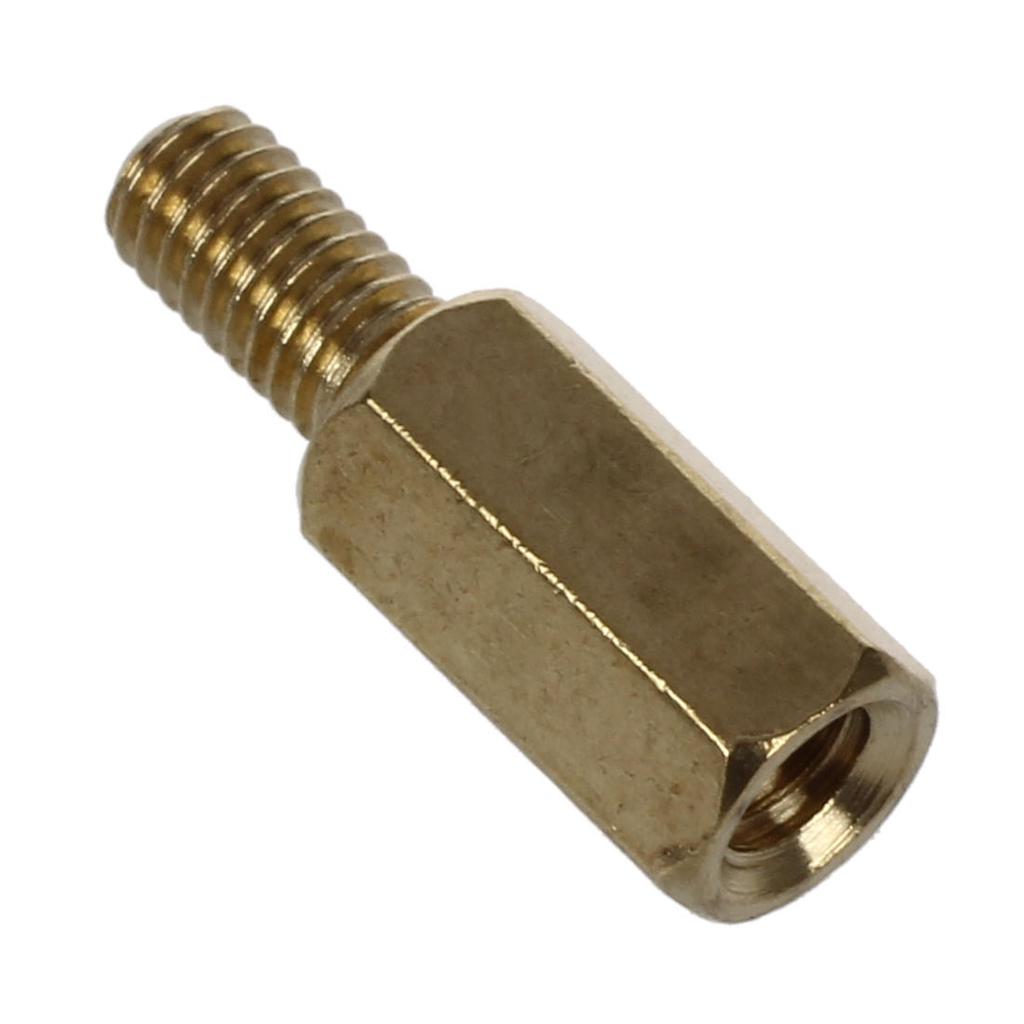

Nimm einfach diese hier:
Entferne mal alle anderen Kabel im oberen Bild und schließe nur Power-SW an (Den Lautsprecher kannst du auch dran lassen)
Dann könntest du nur 1 RAM-Riegel versuchen, ggf, auch untereinander wechseln.
Reaktionen: CBecker, Tetjacil und BFF
Abstandshalter hab ich jetzt alle eingebaut…
Okay, mach ich
Krass, läuft.
Reaktionen: der Unzensierte, z-R-o-, Nixdorf und 2 andere
