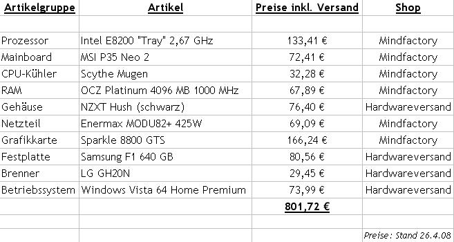

Würde es an deiner Stelle so machen....
Dann noch fleißig OC'en und ruhe ist! :D
PS. Preise stimmen nicht ganz - habe die Sachen am Samstag rausgesucht...

das System vom St1ng ist genau richtig!!!!
-als CPU ist der E8400 halt besser, du musst nur gucken das er irgendwo verfügbar ist, sonst ist der E8200 eine gute Wahl.
-als CPU-Kühler wäre noch der Xigmatec HDT-S1283 zu empfehlen, der ist günstiger und fast schon besser
-sonst ein Marken Netzteil mit mindesten 450Watt (mehr als 550-600Watt brauchen es aber nicht sein!) von z.b. Seasonic, Be quiet...
-als Gehäuse ist das Antec P182 erste Sahne!!! schau dir hier mal im Forum die Review an.
