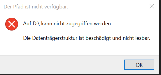

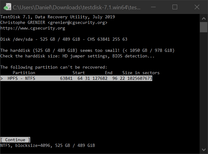

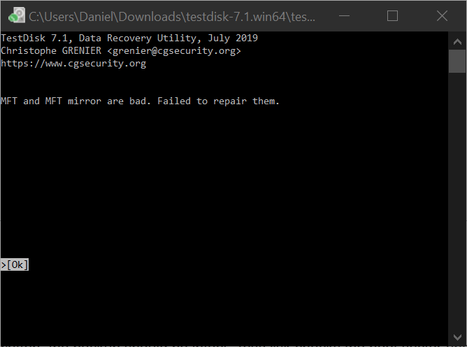

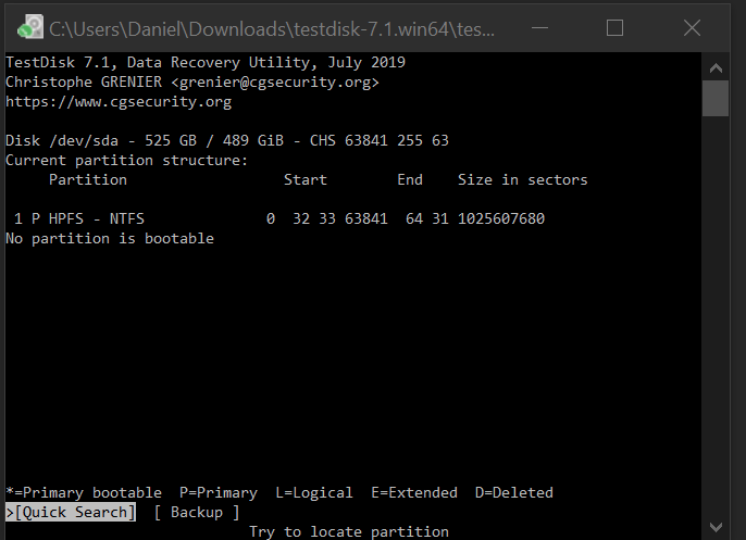

Hi,
ich wollte meine Spiele SSD (500GB Crucial MX300) mit einer Partition von Primär auf Logisch anpassen. Dazu habe ich den Acronis Disk Direktor 12 genommen. Damit die Aktion ausgeführt werden konnte, musste der PC neu gestartet werden. Soweit so gut (hatte bisher nie Probleme mit dem Disk Direktor)
Nachdem die Aktion aber nach Stunden einfach nicht weitergelaufen ist, habe ich (dummerweise) den PC resetet.
Nun ist die Partition im Eimer.

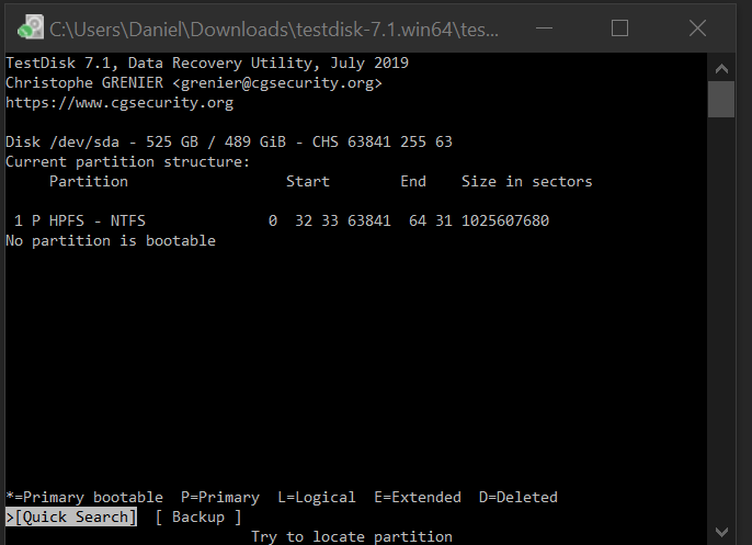

Habe schon ein wenig mit TestDisk und Easus Partition Recovery gespielt, aber ohne Erfolg. Google verheißt auch nichts gutes... Aber ist meist in Zusammenhang mit kaputten Platten.

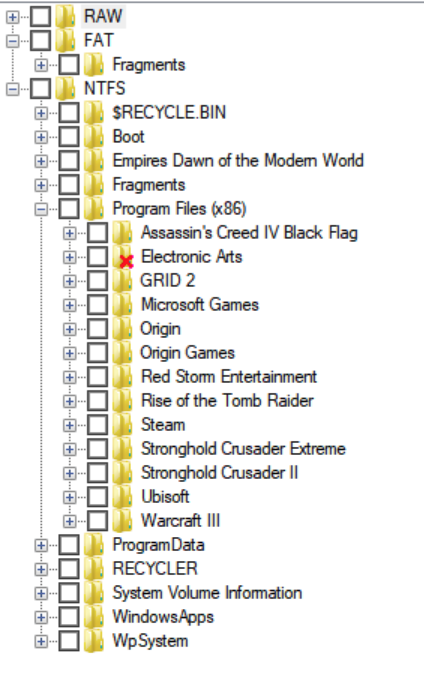

EaseUS Data Recovery findet ein haufen Daten, aber ich glaub die Struktur + Namen bekommt er nicht wieder hin. Ich hab aber nur die Testversion
Hier noch ein paar Bilder von TestDisk

Ich kann dir EaseUS und ZAR empfehlen um nach Strukturen zu suchen. Evtl. in den Einstellungen erweiterte Scans aktivieren. Wenn die nichts mehr finden sind die Strukturen entweder bereits überschrieben oder wegen TRIM vom SSD-Controller gelöscht worden, wenn diese als "leer" gekennzeichnet wurden.

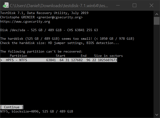

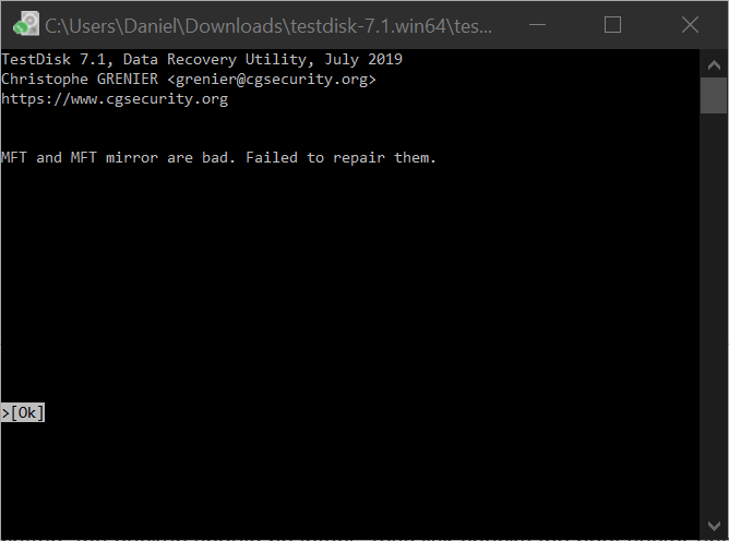

Hast Du mit Testdisk im deeper search Modus geprüft?
Wenn ja und er immernoch gemeldet hat, dass er keine MFTs finden kann, kannst Du es zumindest im Normalfall mal vergessen, die Dateien mit entsprechenden "Namen" wiederherzustellen.
Da hilft dann nur ein Raw- Recovery.
Das würde ich mir wiederum an Deiner Stelle nur antun, wenn die Daten wirklich wirklich wichtig sind und wenn Du weisst, nach welcher Art Daten Du gezielt suchst.
Kann man versuchen, aber ich habe von sehr wenigen, nur vereinzelt, erfolgreichen Durchführungen bei SSDs gehört. Vermutlich vertane Liebesmühe.
@FerrariF100GT bitte gibt doch Feedback ob Deep Search zum Erfolg bei deiner SSD geführt hat. Danke im voraus.
Naja- Sind halt dann einfach die letzten (verzweifelten) Optionen die man ausschöpft, bevor man dann die Flinte ins Korn wirft, oder man durch das Tal der Tränen mit dem Raw Recovery auf Signatur/Header Basis geht.

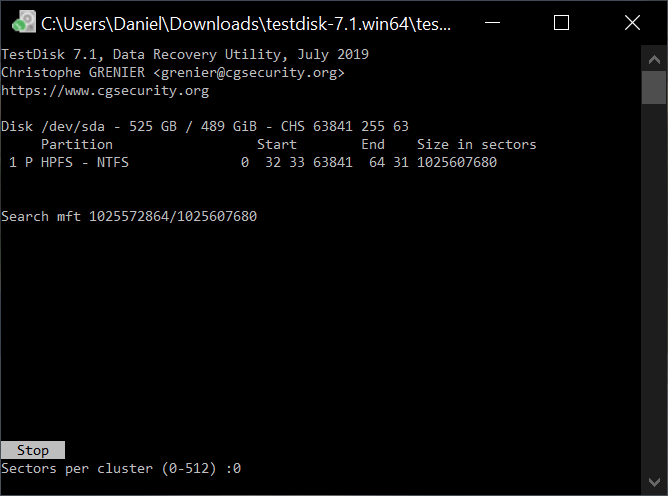

Ich habe über nacht noch Rebuild MFT versucht. Nun soll ich die Sectos per Cluster eintragen. Ich weiß aber nicht was ich eintragen soll?
Versuch bei Sectors per cluster mal 512.

Update: Also ZAR scheint ziemlich cool zu sein. Falls ich mit TestDisk nicht weiter komme, werd ich wohl das Lehrgeld für die Lizenz investieren...
EDIT: wobei wenn TestDisk jetzt iwas an der Platte verändert, lasse ich das lieber und mache es direkt mit ZAR.
Grundsätzlich sollte man ein Abbild der Platte machen und dann kann man rumspielen. Je mehr Aktivität auf der kaputten Platte ausgeführt wird umso schwieriger wird es, viele Daten zu retten.

Hab die Daten mit ZAR wiedergestellt. Hat alles ohne Probleme geklappt. Hab natürlich die ganzen Steam Apps weggelassen, da ging das neu runterladen schneller.
