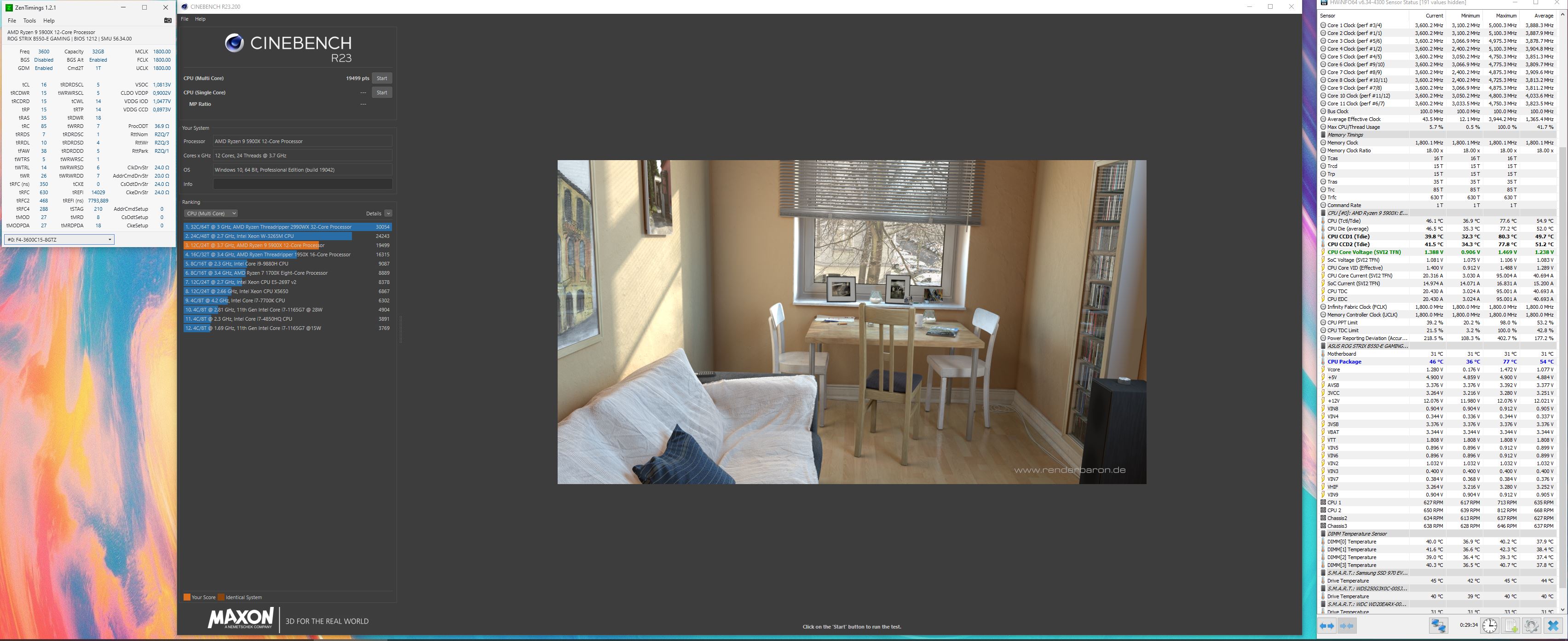

Und jetzt zu meinen Fragen!
Mir geht es erstmal darum, dass das System stabil läuft. RAM OC wird dann später getestet.
Welche Spannungen/Werte sollte ist fest einstellen? Was sollte im BIOS noch zusätzlich aktiviert/deaktiviert werden?
