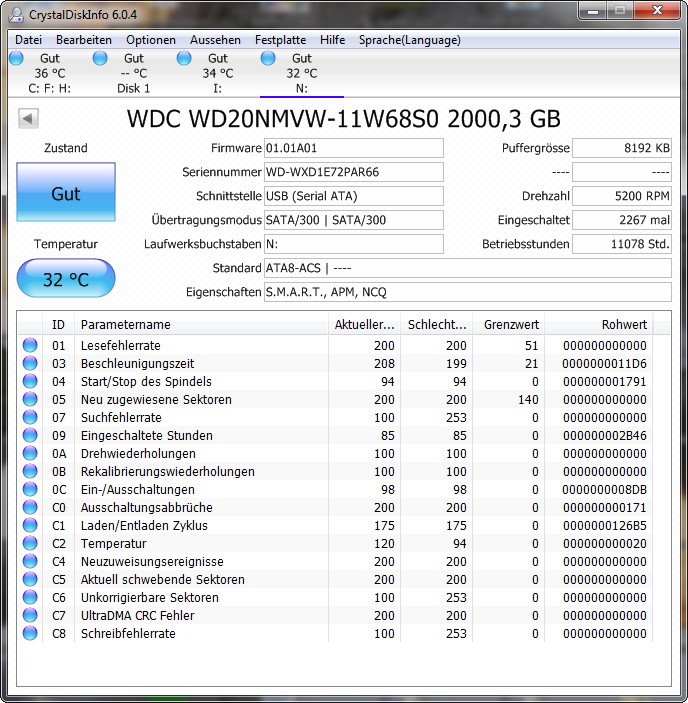

1.) Poste bitte mal den Screen von CrystalDiskInfo (die Portable Standard Edition reicht und ist frei von Werbung), ziehe aber bitte das Fenster soweit auf, dass alle Attribute und auch die Rohwerte vollständig sichtbar sind.

CrystalDiskInfo-Screenshot:

Die S.M.A.R.T. Werte sind übrigens absolut in Ordnung, die Platte hat selbst kein Problem.
