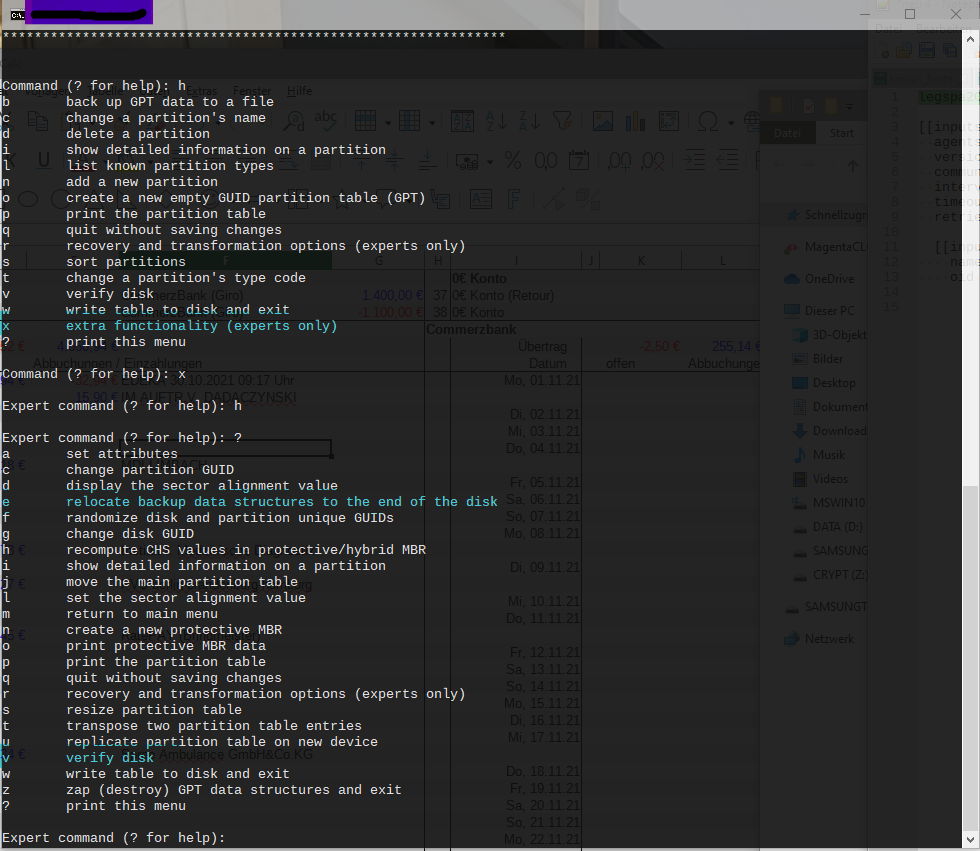

das 'e' Kommando nachdem Du suchst, dass befindet sich hinter:
x extra functionality (experts only)
anfangen würde ich bei Reparaturen defensiv mit
v verify disk

GPT form and haven't yet saved the GPT! Proceed? (Y/N): Y
Recovery/transformation command (? for help): w
Caution! Secondary header was placed beyond the disk's limits! Moving the
header, but other problems may occur!
Warning! Secondary partition table overlaps the last partition by
63521 blocks!
You will need to delete this partition or resize it in another utility.
Problem: partition 1 is too big for the disk.
Aborting write operation!
Aborting write of new partition table.

Kannst du einfach mal die Partitionstabelle zeigen? Du hast oben viele Ausgaben gepostet aber p print war nicht dabei.
Code:
Command (? for help): p
Disk /dev/sdb: 27344699392 sectors, 12.7 TiB
Model: Elements 25A3
Sector size (logical/physical): 512/4096 bytes
Disk identifier (GUID): 40F93242-1516-4504-BC7F-E6BC54F25236
Partition table holds up to 128 entries
Main partition table begins at sector 2 and ends at sector 33
First usable sector is 34, last usable sector is 27344764894
Partitions will be aligned on 2048-sector boundaries
Total free space is 4029 sectors (2.0 MiB)
Number  Start (sector)    End (sector)  Size       Code  Name
   1            2048     27344762879   12.7 TiB    0700

Problem: Die Platte ist zu klein, die Backup-Partitionstabelle passt einfach nicht mehr drauf!
OK, also. Ich merke gerade daß ntfsresize auch gar nicht damit umgehen kann, wenn das Device einfach zu klein ist:

D.h. selbst wenn wir das unter Linux mit der Partitionierung hinbekommen, das Dateisystem kommt da nicht davon.
Mache es mit Windows Datenträgerverwaltung und/oder sichere deine Daten.
Alternativ die Festplatte noch mal zurückbauen, und dann dort erst verkleinern bevor es zurück ins USB Gehäuse geht.
