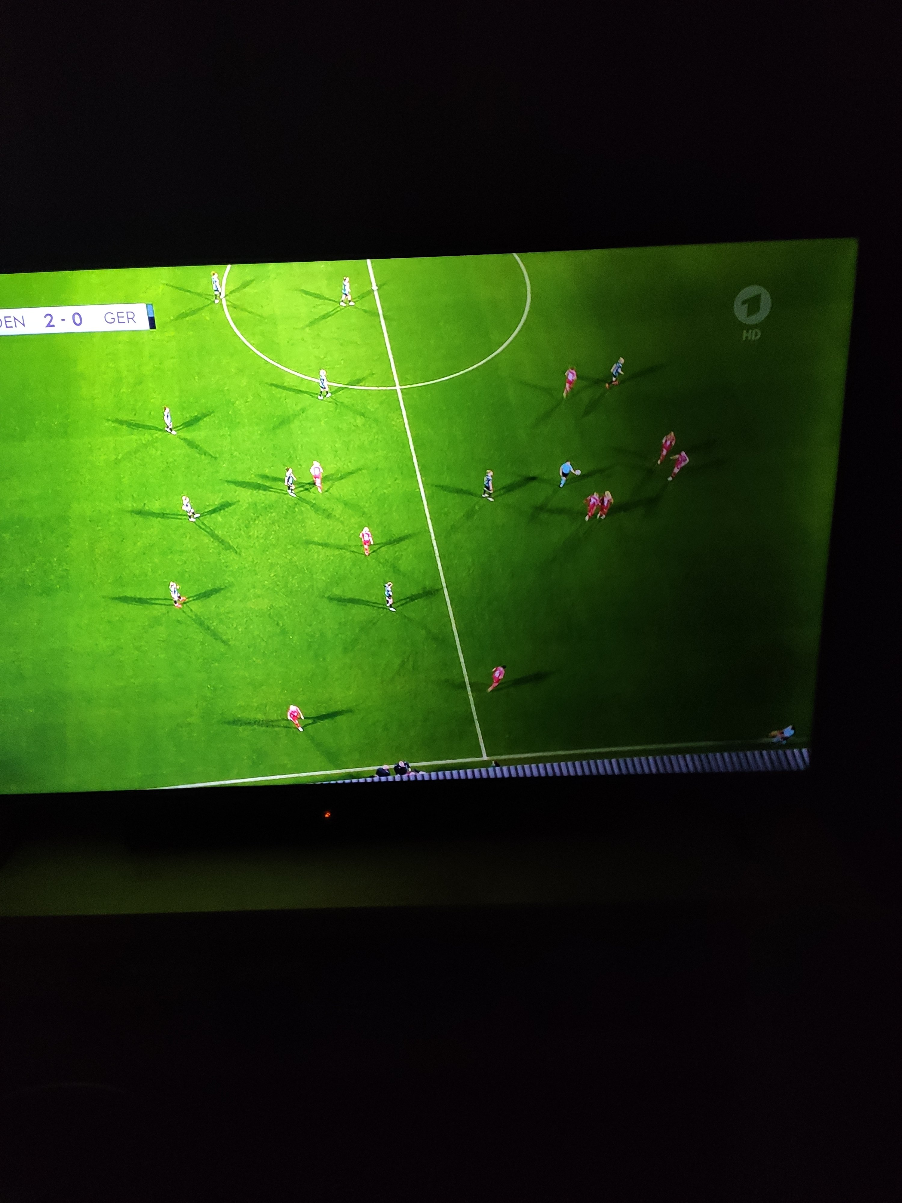

Ich habe jetzt mal ein Foto vom Bildschirm gemacht, da sieht man auf der rechten Seite
genau den grauen Schatten bzw. den Fleck.
Es gibt noch auf den Bildschirm verteilt noch kleinere grauen Flecken.
Kommen bzw. können diese grauen Schatten bzw.Flecken bei jedem Produkttyp wie, LED-TV,
QLED-TV, QNET-TV etc. erscheinen ?

Die Hintergrundbeleuchtung ist die Lichtquelle, und wenn diese nicht korrekt funktioniert, dann gibt es solche Fehlerbilder wie auf deinem Bild. Es kann ein Fehler in der Ansteuerung vom Board (Software oder Hardware) aus sein oder ein interne Verbindungskabel die locker sitzt, usw..., jedenfalls ist dass Backlight davon betroffen

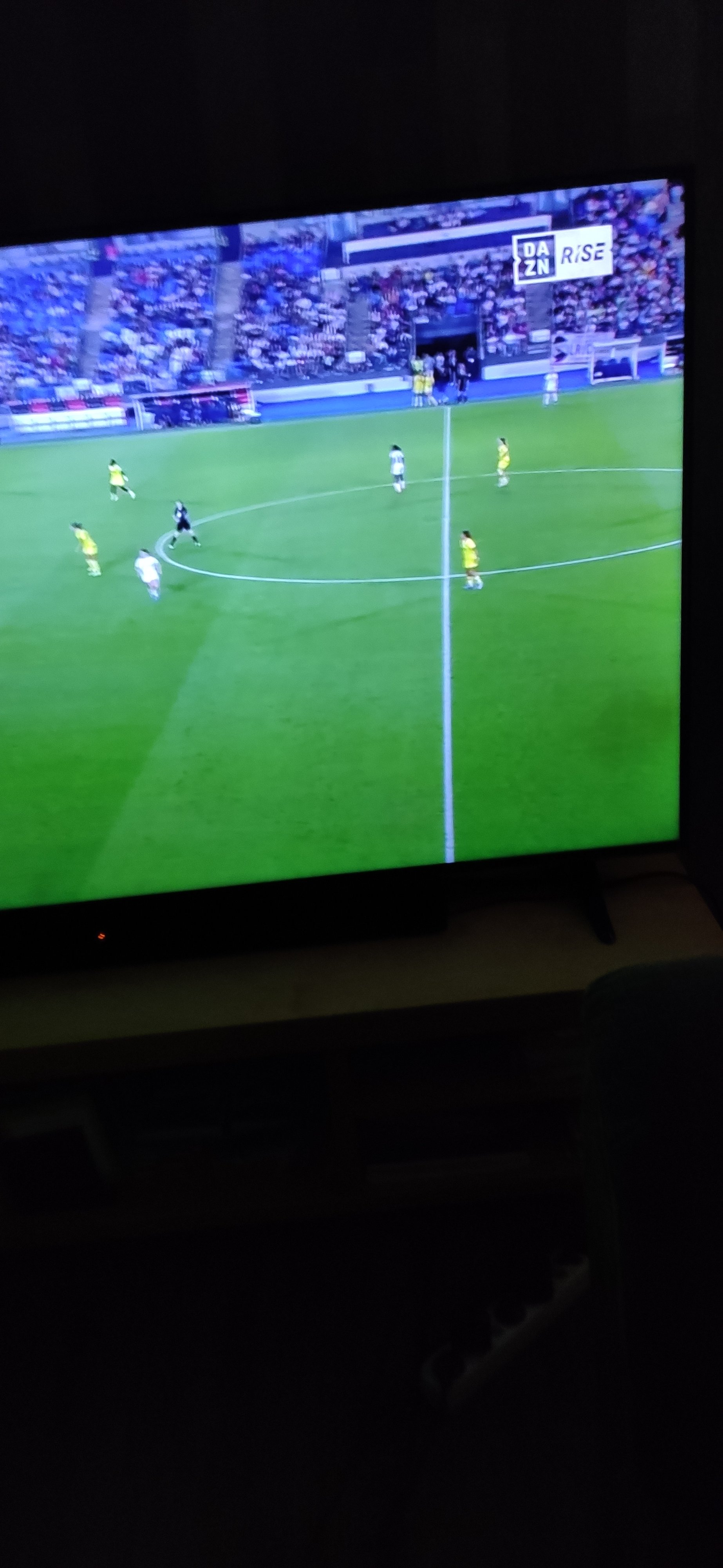

Hier nochmal ein Foto von der hellgrauen Wolke, ganz unten rechts sieht man die hellgraue
kleine Wolke.

Da hat eine LED nicht mher die benötigte Leuchtkraft (Defekt, mangelndeSpannungszufuhr,fehlerhafte Ansteuerung, etc...) und der Bereich ist dann dunkler

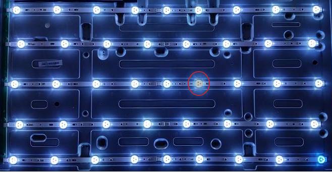

Hier ist auch so ein Fall zu sehen, wirkt dann sich wie bei dir aus, eine LED ist dunkler, dementsprechend ist ein Bereich auf dem BIld dann auch dunkler

Du müsstest den ganzen LED Stripe/Stripeteil ersetzen, einzelne LED get meist nicht
Paul09 schrieb:
Und wo bekommt man die LED zu kaufen ?
Erstmal müsstest du herausfinden was da für ein Stripe verbaut ist (Artikelnummer), also öffnen und nachschauen, dann im Internet danach suchen, passenden zu finden und mit viel Glück ist es verfügbar, ggf muss man bei den Kleinanzeigen nach Gebrauchten schauen. Meist muss man aber alle Stripes kaufen, einzeln ist extrem selten.
Man sollte aber auch sicher sein das es an der LED liegt, nicht wie schon erwähnt an der Anbindung (Board, Kabel ,etc... )
