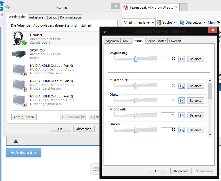

fast jeder onboard-sound hat auch einen mic-Eingang. Hast Du mal in den Elementen zur Aufnahmesteuerung (Lautstärkeregelung) nachgeschaut?
auch wenn kein Mic angeschlossen ist sollten dieses auf der Wiedergabeseite stumm geschaltet sein:

Schau nach welche Anschlüsse die Eingänge (Mic und LineIn, hinten wie vorne) sind und mute diese.
Ja das wäre dann doch Pink für Mic und Blau für LineIn.
Habe die gemutet.
Auch alle anderen gemutet.
Bekomme trotzdem noch Sound aber immernoch das Rauschen.
