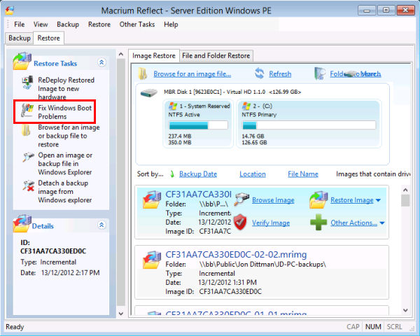

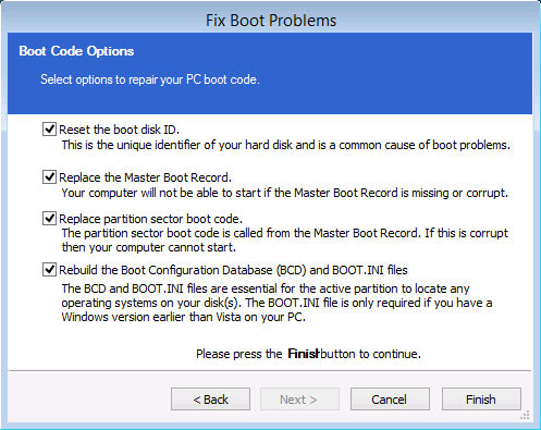

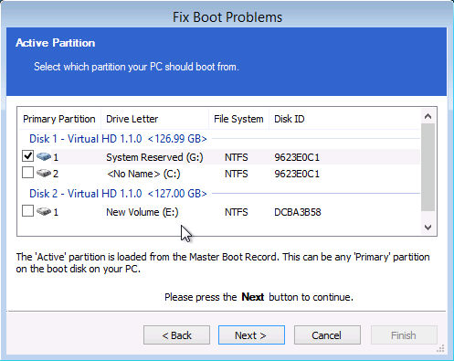

ich hatte auf meinem neuen Win 10 Macrium Reflect installiert
danach erschien dieses auf dem boot Screen
ich hatte 10sec die Auswahl Win 10 zu starten oder Macrium Reflect
dann hatte ich es einfach mal probiert und Macrium Reflec startetet.
dort sah ich das dann....sind jetzt nur Beispielbilder
auf dem 3. Bild hatte ich dann nur die letzte Option angeklickt und durchgeführt und schon bootetet allee geclonten Festplatten hatte es mehrfach probiert.
