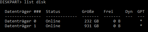

Okay der Post von Holt hört sich erstmal ziemlich kompliziert an. Hätte nicht gedacht, dass man sowas beachten muss. Also mein Computer ist relativ neu, hab natürlich UEFI und kein BIOS. Welcher Modus zurzeit aktiv ist weiß ich gar nicht. Ich muss gestehen ich wusste nichtmal was GPT ist (Ich kannte nur den klassichen MBR). Ich werde auf jeden Fall mal überprüfen, was bei mir momentan genutzt wird.
Aber schließe ich richtig, dass wenn ich zurzeit schon UEFI mit Partionierung nach GPT nutze, dass ich dann meine jetzige SSD klonen kann um dann die NVMe SSD zum booten nutzen zu können? Oder muss man dann noch andere Einstellungen vornehmen?
Ist es nicht sogar Vorraussetzung von UEFI, dass die Festplatte, welche zum Booten genutzt wird GPT Partitioniert ist? Also sprich meine jetzige SSD wird wahrscheinlich GPT nutzen.
Ansonsten nutze ich die SSD halt nur als zusätlichen Speicher. Der Unterschied bei der Bootzeit wird wahrscheinlich eh nur nur gering fügig schneller sein.
(nur für mich der CMD Befehl um herauszufinden ob ich GPT nutze):
Diskpart list disk
Mit dem AOMEI Partition Assistant kann man ein Laufwerk auch nachträglich ohne Datenverlust zu GPT bzw. MBR umstricken lassen. Eventuell gibt es sowas auch in kostenlos, aber sicher nicht so komfortabel.
Das wäre zuerst nötig, wenn die aktuelle SSD noch nach altem Schema partitioniert ist (unter diskpart kein Stern bei GPT).

Also wie erwartet hat meine momentane SSD schon GPT. Sollte also kein problem darstellen, die zu klonen
