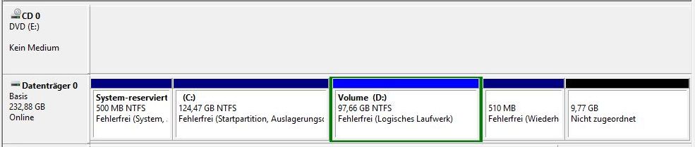

ich hatte vor ein paar Monaten Windows 10 auf einem älteren Notebook ohne UEFI Bios auf einer HDD installiert.
Von der C Partition hatte ich jetzt ein Image erstellt.
Dieses Image hatte ich auf eine SSD gespielt und die eine große Partition erweitert, da das so für mich praktischer ist.
HDD und SSD sind jeweils 250 GB groß.
Alles funktioniert einwandfrei.
In der Datenträgerverwaltung ist eine nicht zugeordnete 9,77 GB große Partition auf der SSD sichtbar.
Diese wollte ich der erweiterten, 100 GB großen Partition hinzufügen, was jedoch nicht möglich ist.
Handelt es sich bei dieser 9,77 GB großen Partition um etwas SSD-spezifisches, was einfach reserviert ist?
Weiterhin kann ich mir die 510 MB große Partition ohne Dateisystem zwischen Volume D und der nicht zugeordneten 9,7 GB großen Partition nicht erklären.
Kann da jemand für Aufklärung sorgen?
