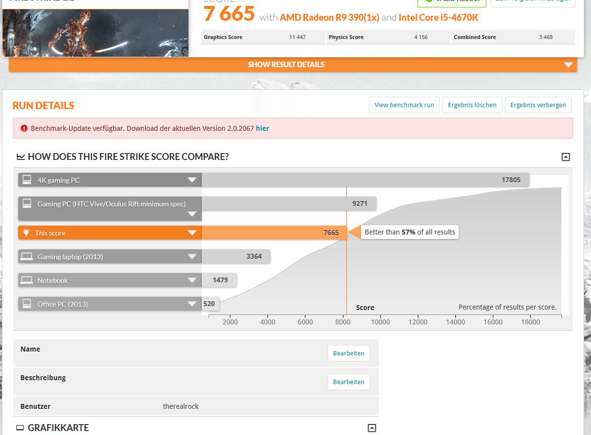

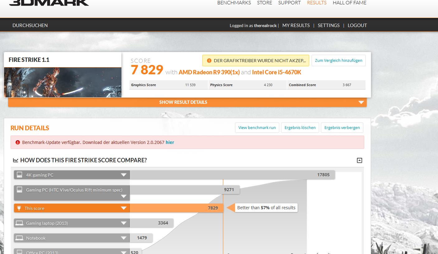

Stimmt danke 😂 Hab nun den neusten Treiber von AMD und im 3d Mark firestrike gibts nur 7800 Punkte... Weiß einer an was das liegen kann? In online test kommt die his auf über 10.000
Die Leute, die damit testen benutzen eine CPU die deutlich stärker ist als Deine? Immerhin ist der 3D-Mark ein CPU/GPU-Kombi-Test. Ohne eine dicke CPU gibts auch keine dicken Punkte.
Alternativ: Beobachte Die Auslastung und Takte der Graka(s) anstatt uns zu fragen, ob etwas mit Deiner Hardware nicht stimmt. Das könntest Du sofort sehen, auch ohne uns raten zu lassen :-)

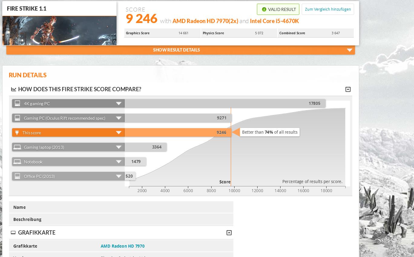

davor hat ich ein Crossfire System... dachte ich komme mit der neuen GPU höher wie mit dem Crossfire System...
komisch... der GraKa Treibe wird nicht akzeptiert...??? hab den Treiber komplett deinstalliert und wieder neu drauf gemacht.. selbe Problem..auch mit nem etwas älteren selbe Problem
Eine 390 ist nicht doppelt so schnell wie eine 7970.
Oder doch? Denn nur dann hättest Du im 3DMark auch mehr Punkte. Das skaliert schließlich deutlich besser als die meisten Games mit CF^^

naja ich bin von den firestrike Testergebnissen ausgegangen und die sind auf der HP im Durchschnitt bei 9000. Das sind immer noch 1200+ besser mit der gleichen CPU und nicht OC. Ganz oben ist einer mit 12.000 oder was das war durch OC.
Das ja ok aber so bin ich gar nicht zufrieden mit :P die 7970 sind wie alt mittlerweile 4 Jahre?! Da kann man doch nen Fortschritt erwarten der etwas höher ausfällt als 2000 Pukte im Bench, im Vergleich gegen eine einzige 7970.
Nicht doppelt so schnell? Scheinbar doch wenn ich die anderen Ergebnisse der Leute so sehe.
