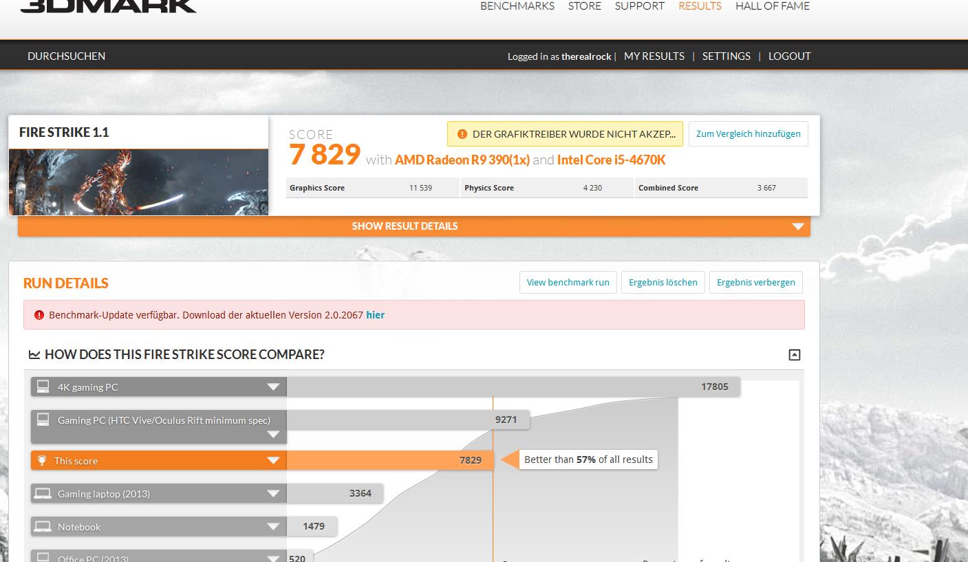

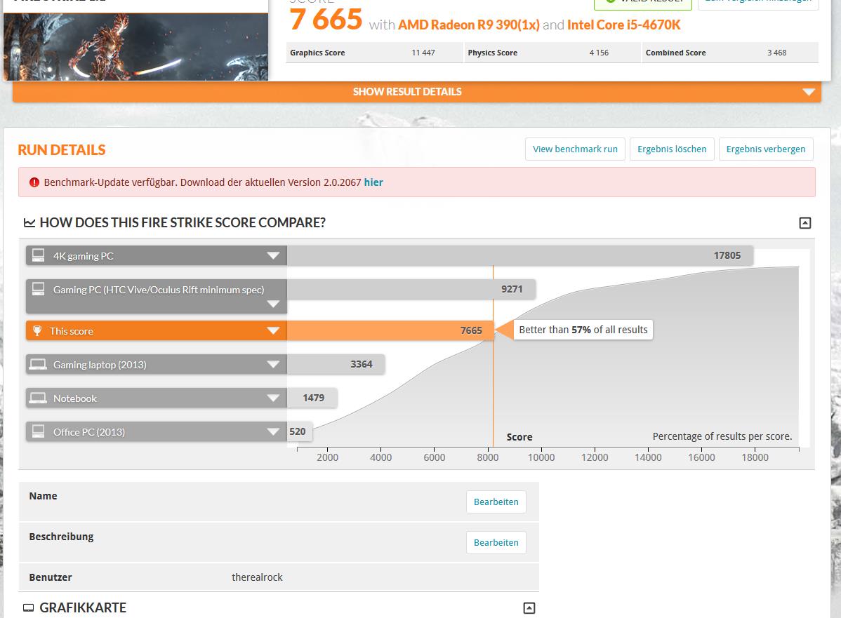

Installier doch mal Afterburner und lass dir während der Benchmark per OSD die Taktfrequenz + Auslastung der Grafikkarte einblenden.
Wie hoch ist deine Graphic Score im Fire Strike?

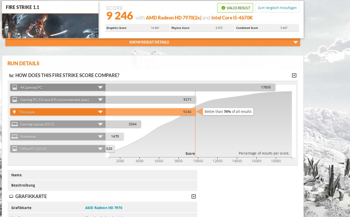

davor hat ich ein Crossfire System... dachte ich komme mit der neuen GPU höher wie mit dem Crossfire System...
komisch... der GraKa Treibe wird nicht akzeptiert...??? hab den Treiber komplett deinstalliert und wieder neu drauf gemacht.. selbe Problem..auch mit nem etwas älteren selbe Problem
Was mir bei deinen Scores auffällt: Dein Physic Score sollte locker 50% höher liegen. Schau mal, ob die CPU ordentlich hochtaktet, Temperaturen in Ordnung sind etc.
