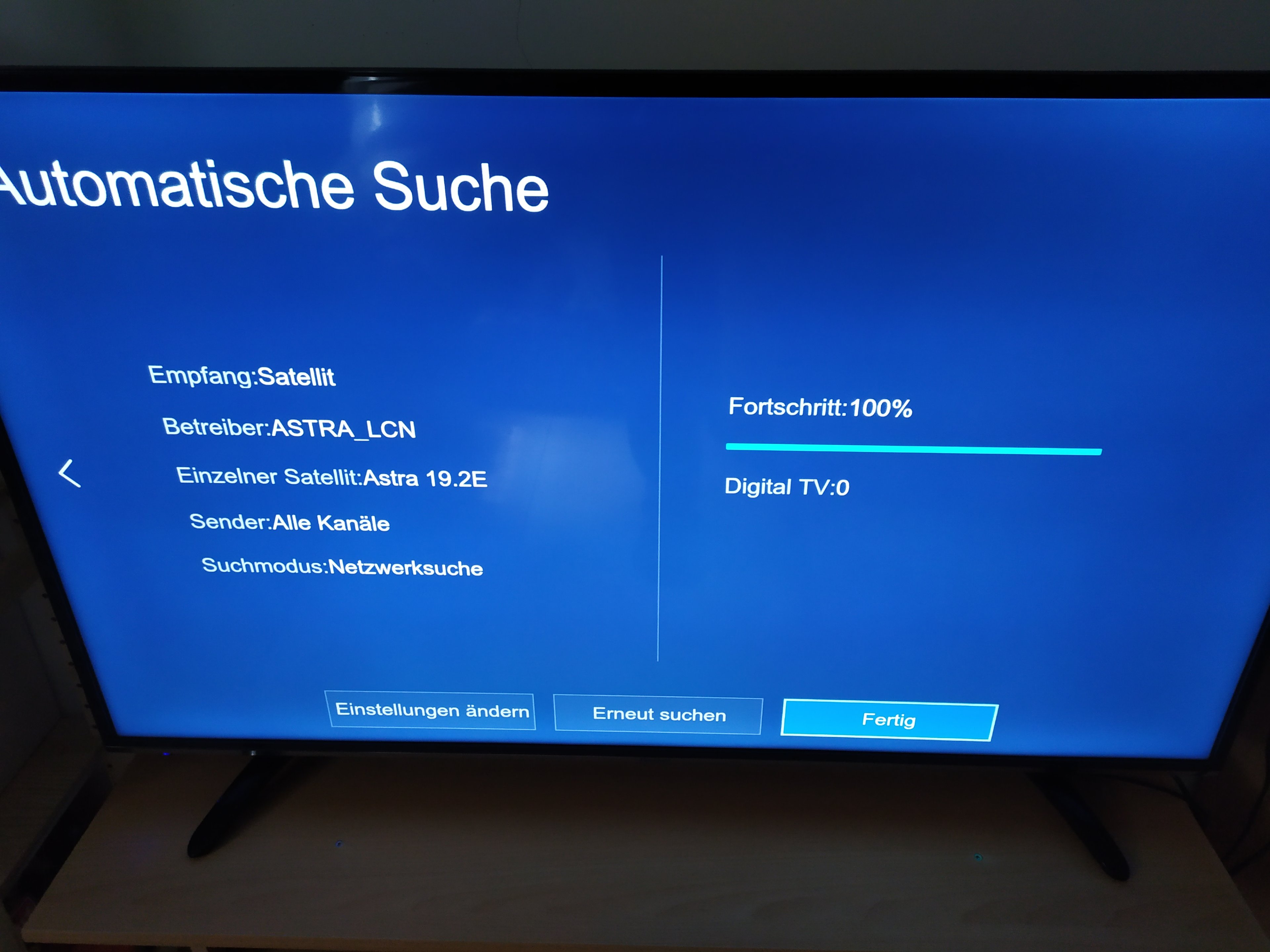

Tach allerseits,
ich habe das Problem, dass der Hisense beim Sendersuchlauf über SAT keine Sender findet. Ein an der gleichen Dose mit demselben Kabel angeschlossener Xoro-Receiver (Xoro HRS 8660) funktioniert ohne Probleme und findet auch alles. Im EG haben wir einen Kathrein UFS913 dranhängen, ebenso überhaupt keine Probleme.
Kann mir vielleicht jemand sagen, warum der TV die Sender nicht findet; Tuner zu schwach? :confused_alt: Ich könnte natürlich den Xoro-Receiver anschließen aber blöderweise liegt die Frequenz der Fernbedienung wohl auf der vom TV - wenn ich da bestimmte Tasten drücke, reagiert der TV mit...:grr:

Mach halt mal paar Bilder, beim Suchlauf sind ja meist auch zwei Balken zu sehen für Stärke und Qualität

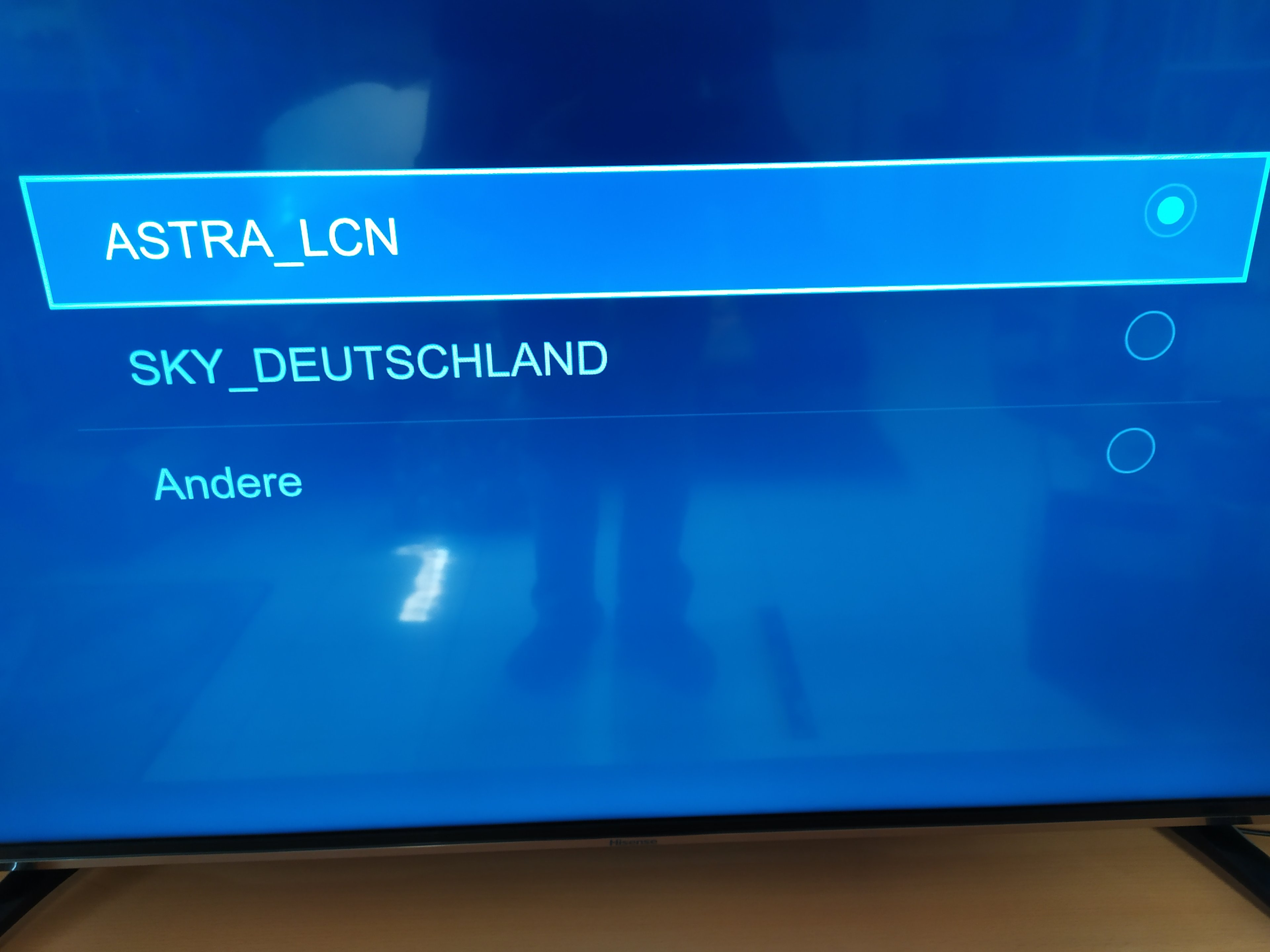

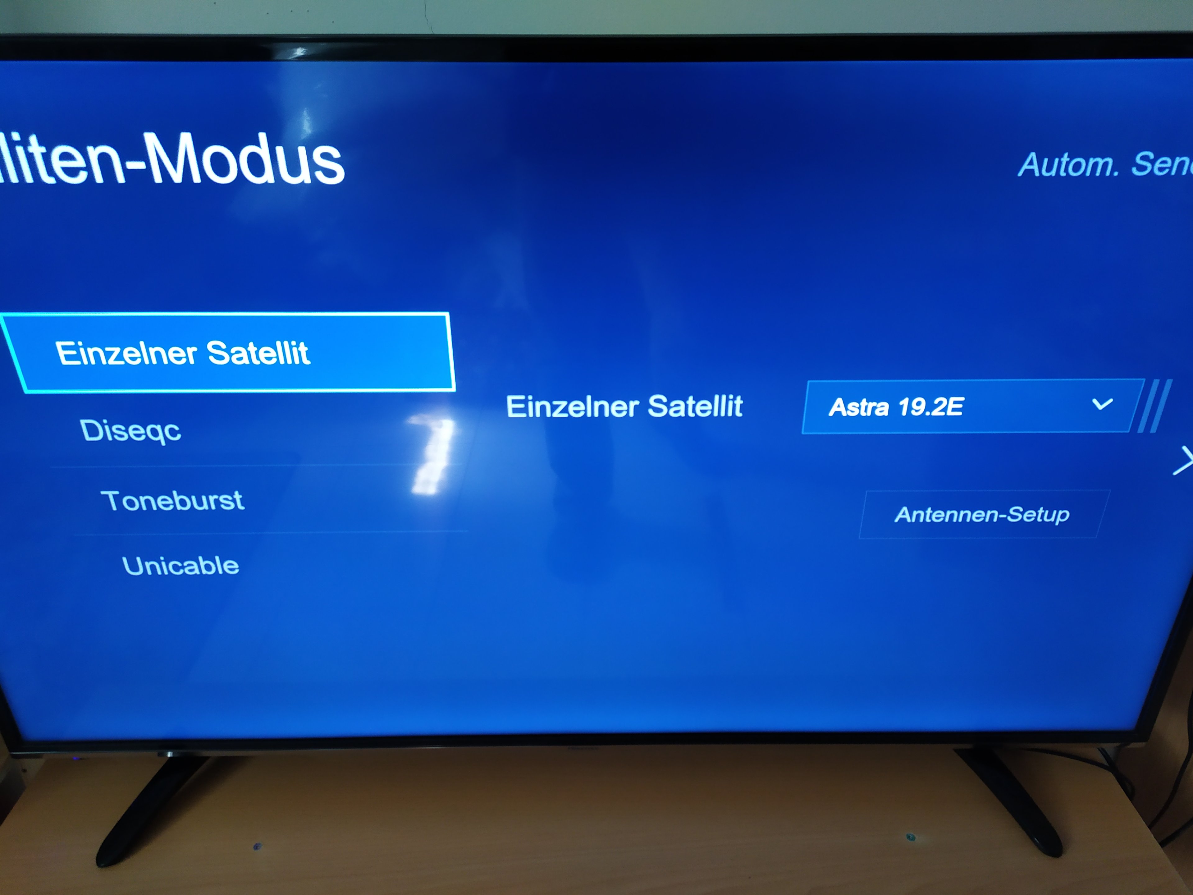

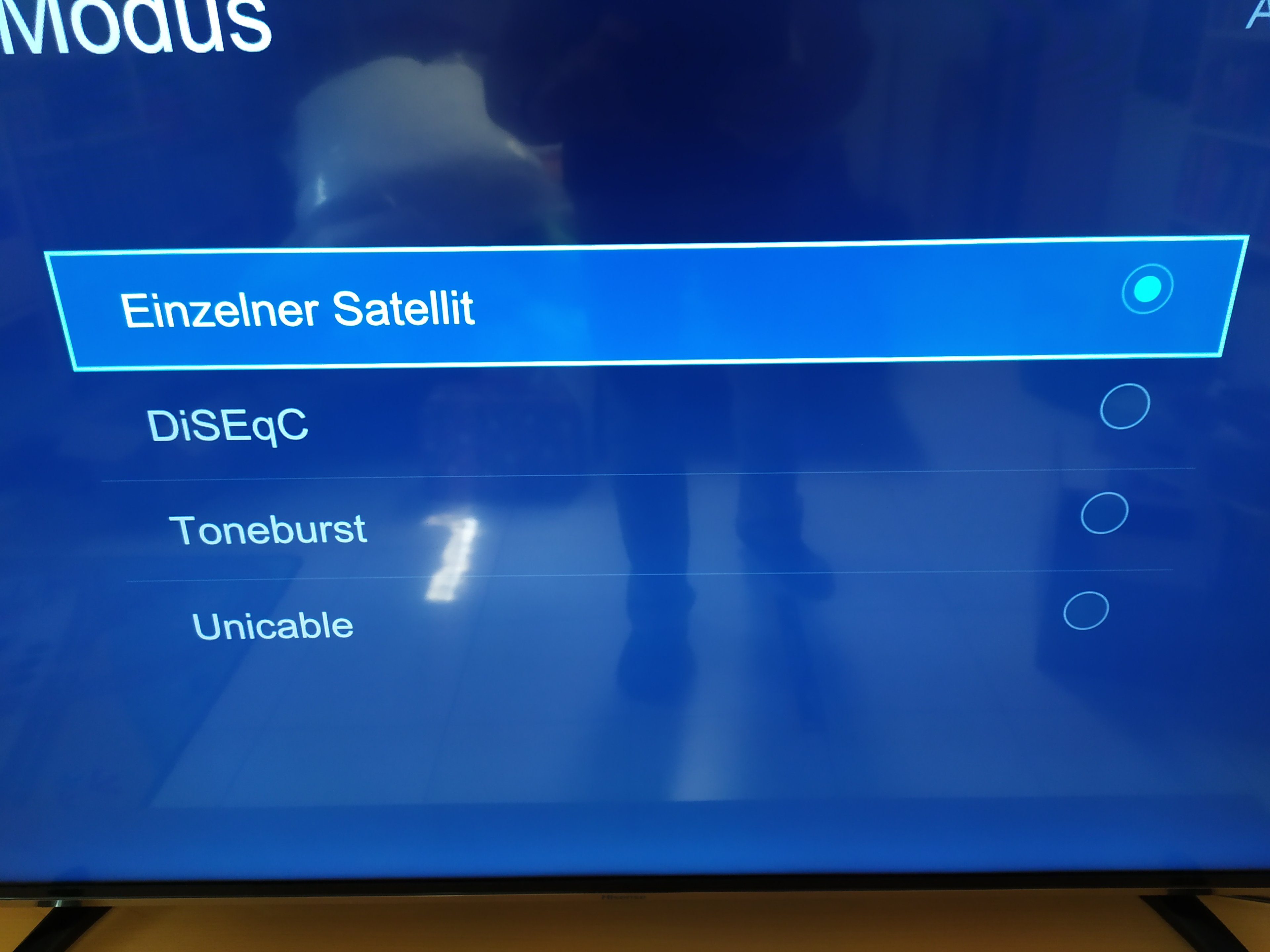

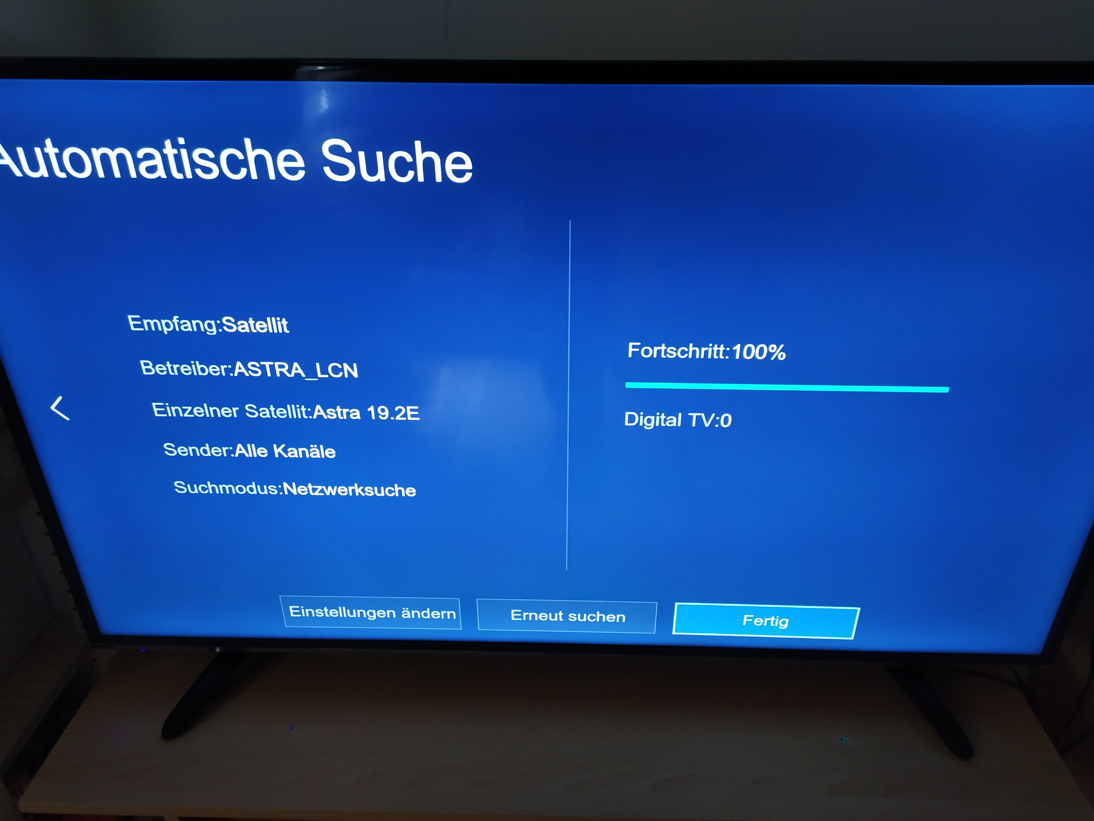

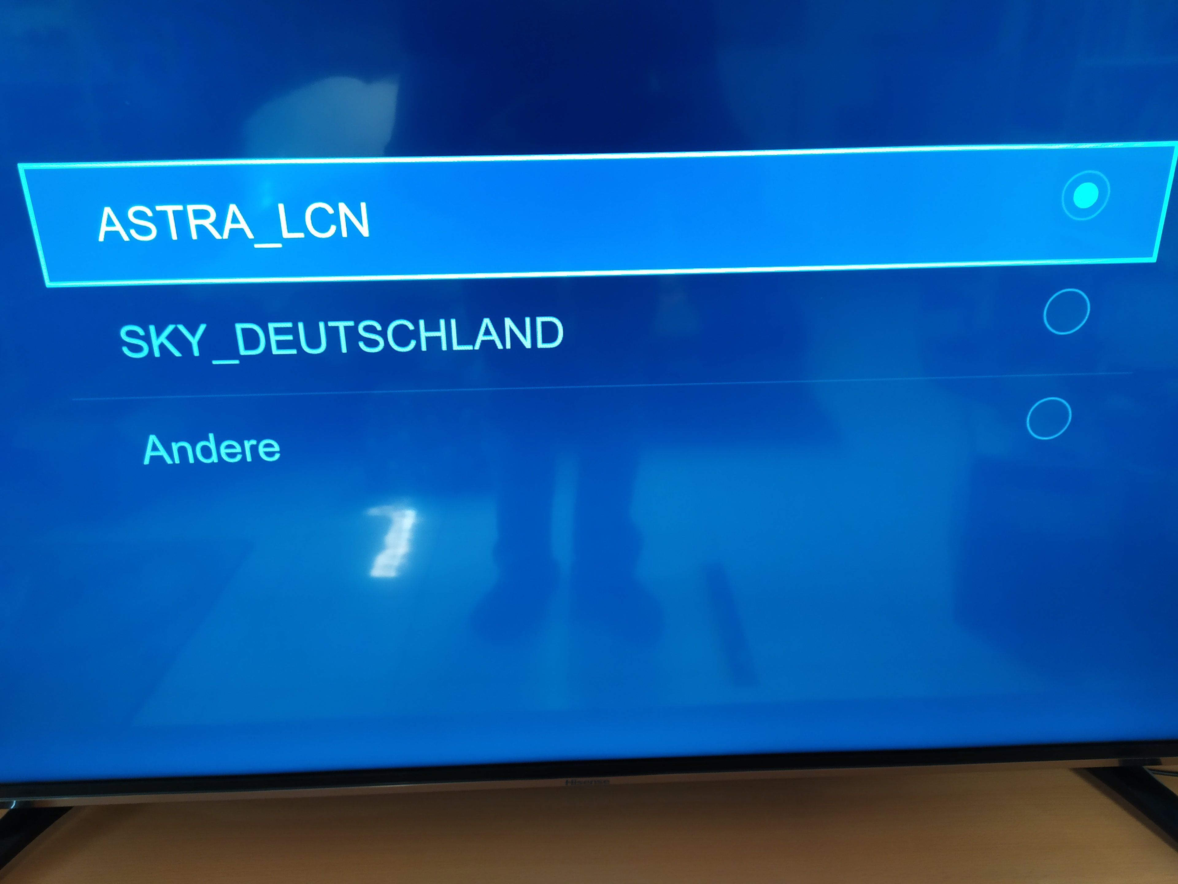

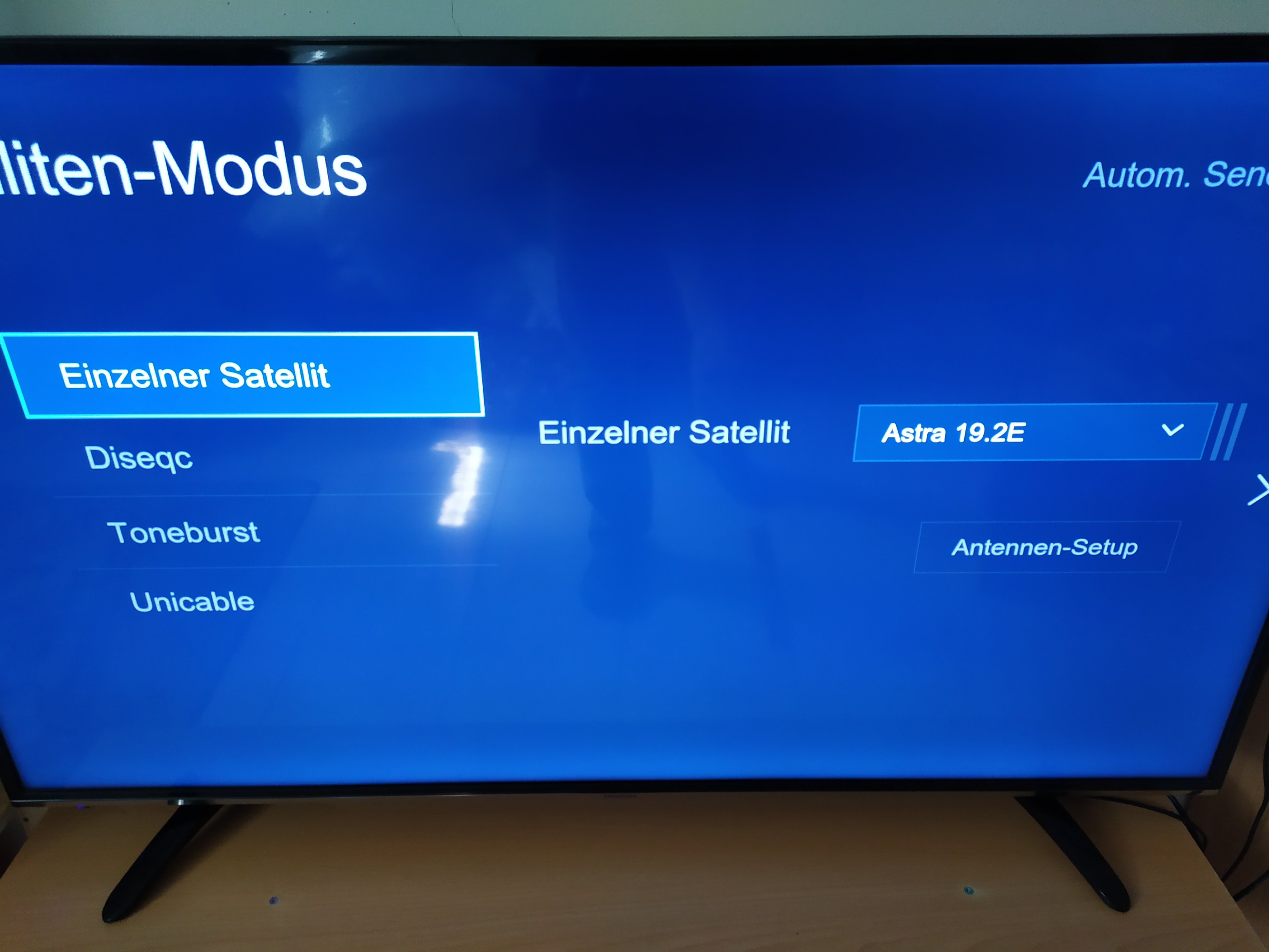

Ja, der richtige Satellit ist ausgewählt: Hier mal ein paar Bilder:
Er sucht kurz, sobald er 1% erreicht hat, springt er auf die 100% und fertig. Wenn ich in Bild 1 "Andere" aswähle, dann läuft er die Prozente zwar durch aber findet auch nichts :(
Ändere mal den Suchmodus, wenn das auch nichts hilft, liegt in der Kette ein Hardwareproblem vor
Ist dir aufgefallen das der Suchmodus "Netzwerkmodus" eigestellt ist? Muss glaube ich geändert werden.
Reaktionen: .one
Es gibt nur "Netzwerksuche", da kann ich nichts anderes einstellen :(
Bist du mal auf Andere gegangen und was steht denn dann da? Astra LCN ist nur in bestimmten Ländern verfügbar. So steht es in der Bedienungsanleitung. Ich weiß nicht was bei dir angezeigt wird.

Hat sich erledigt :D Nachdem plötzlich auch der Receiver "Kein Empfang" angezeigt hatte, hab ich mal das Kabel getauscht, daran lag es nicht. Dann das Kabel zum Multiswitch abgeschraubt und wieder angeschraubt - plötzlich geht's :D Keine Ahnung warum, denn an dem Kabel hatte ich nix geschraubt und der Receiver ging die ganze Zeit aber vielleicht ein Wackler ;)
Thread kann geschlossen werden, danke :D
