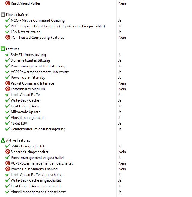

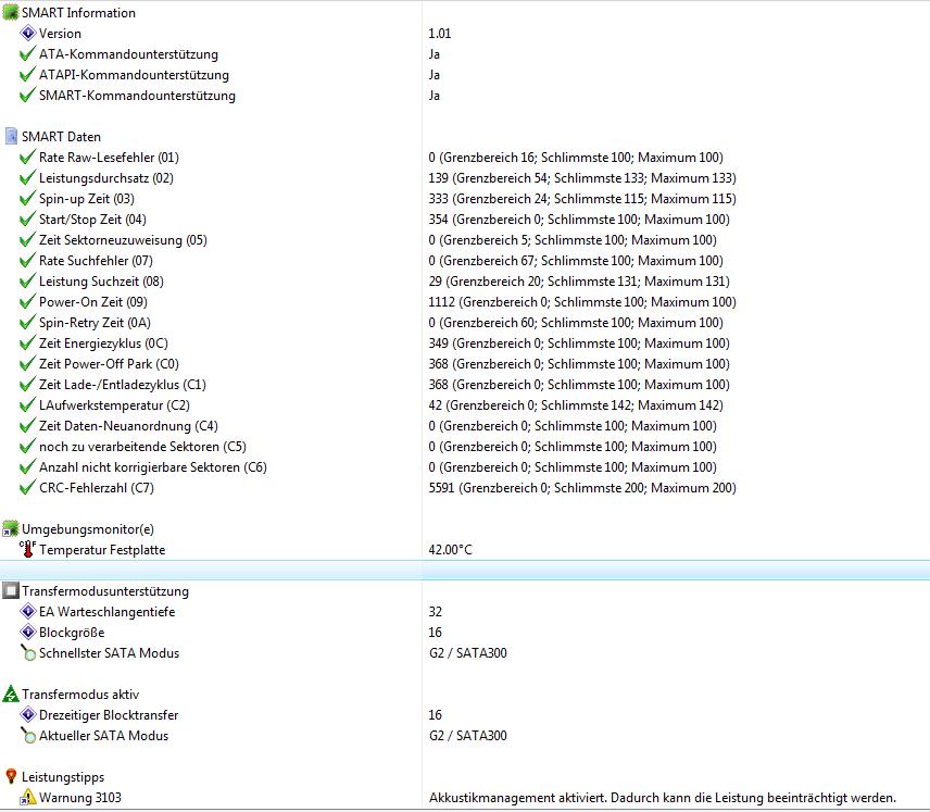

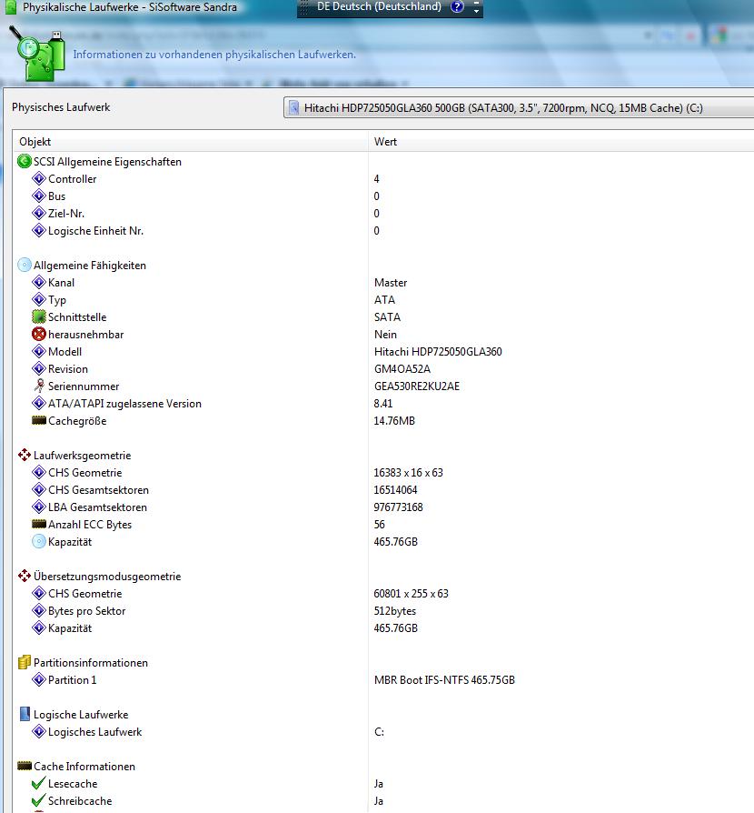

Hallo, ich habe eine Hitachi HDD mit 500GB, seit ca. 3 Monaten wenn ich sie als zweit platte unter Vista laufen lasse, verschwindet sie mir nichts dir nichts, im nichts.
Vista ist ca. 3 sec völlig tot (nichts geht mehr) und danach ist Hitachi platte veschwunden. komplett raus aus Vista, als ob es sie nie gegeben hätte.
nach einem system neustart ist sie wieder da, und nach einer unregelmässigen zeit, ist sie wieder weg.
Ich habe auf der Hitachi Platte dann mal nen neu installaition (also völlig nackiges system) von VIsta getätigt. und bemerkt das die Platte so auch total langsam ist. keine ahnung woran es liegt, sie wurde formatiert (richtig formatiert - Keine schnellformation).
Wenn ich Vista mit Hitachi starte dauert das so um die 3 min. Mit meiner eigentlichen Vista Version mit einerm Samsung HDD dauert der Vista start um die 1,5 min. und das system ist schon seit Anfang an aktiv (also seit dem es vista gibt).
Aber da verschwindet die Hitachi allerdings nciht wenn ich mit der HDD Vista starte, aber langsam ist es, da ist nen 386er schneller (gefühlt).
Ich habe jetzt mal mit Sandra geschaut was das programm so sagt. Aber seht selber bei den Anhängen.
Vor allem bei den SMART-Daten, die sind doch wohl recht hoch oder ?
Ich habe davon absolut keine ahnung, also wäre ichsehr dankbar wenn mir da mal wer was zu sagen könnte, und besser noch erklären könnte.
PS: meine Samsung platte hat solche hohen werte.

Danke werde ich mal gleich ausprobieren
Habe ich probiert scheint nichts zu sein
und bei HD Tune kommen auch keine Fehler.
Aber was sollen dann die CFC Fehler bedeuten ?
Kabel ausgetauscht, anderen SATA Port getestet?
ja an 4 sata anschlüssen probiert gleiche problem
