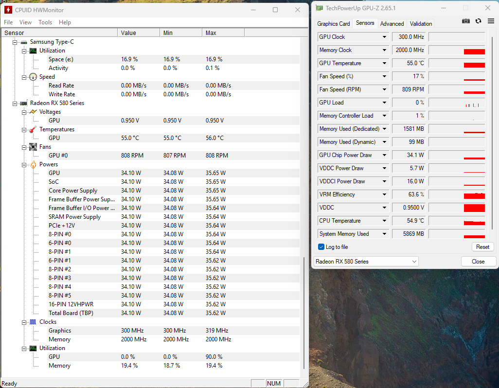

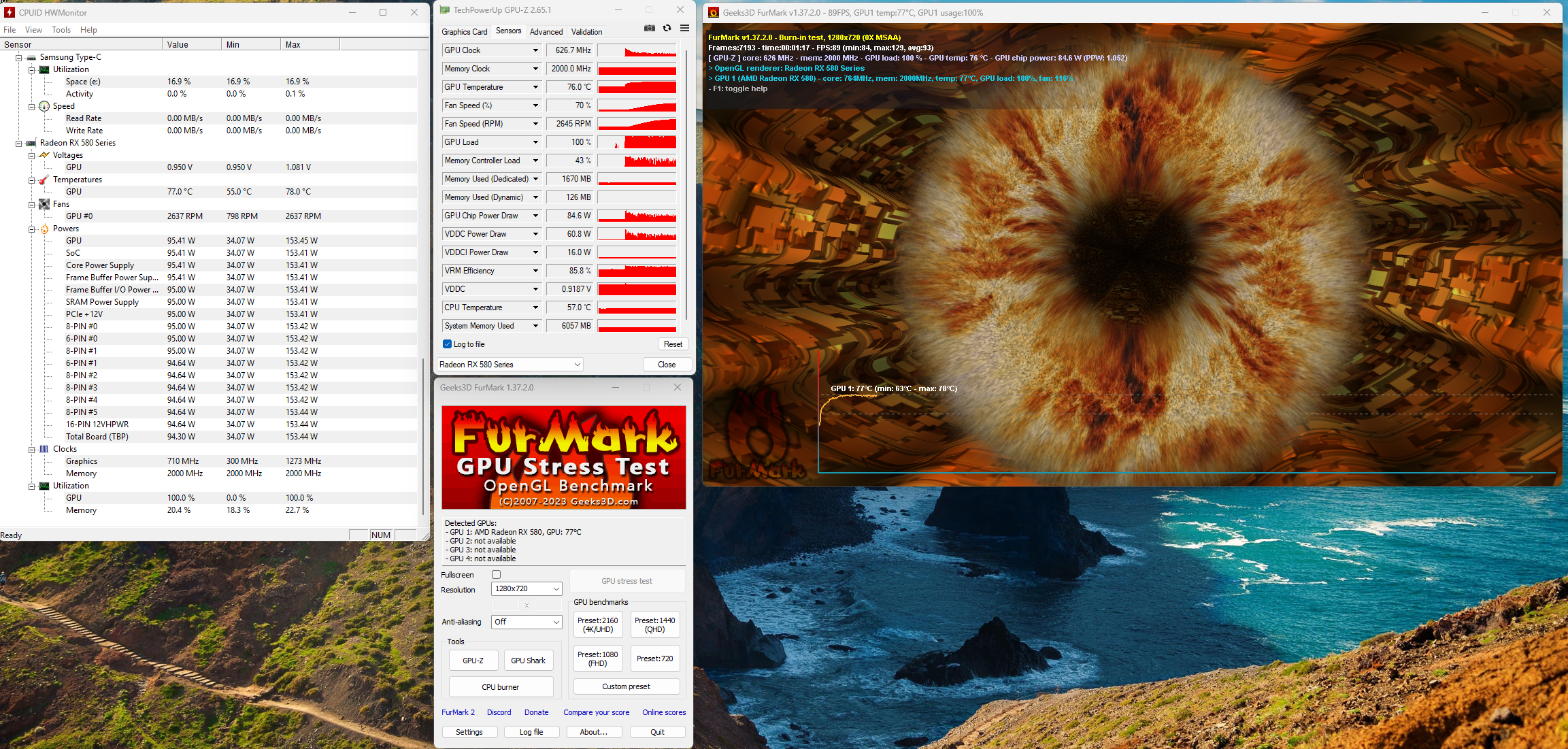

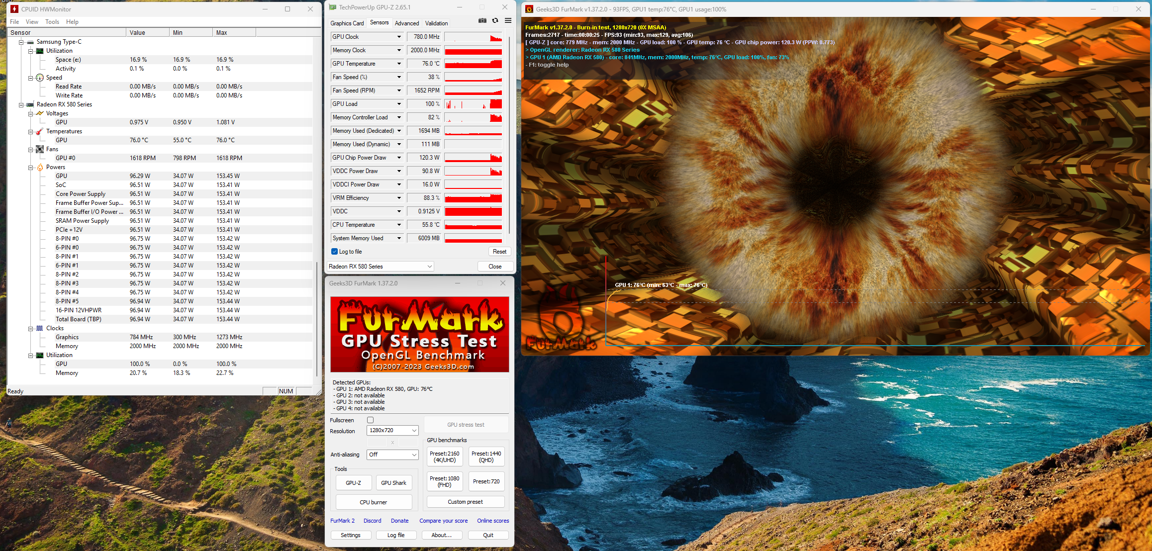

Wenn ich den Furmark Stresstest laufen lasse steigt der GPU Clock auf 1300Mhz und fällt dann beständig ab, (ca 100Mhz alls 10 Sekunden). Nach einer Minute gibt die GPU kein Signal mehr aus und die Lüfter springen auf 100% (ca. 3200RPM). Das läuft dann solange, bis ich den Aus-Knopf drücke. Dann lässt sich der Pc wieder normal hochfahren.
Wenn ich Starcraft 2 spiele kommt es zu keinen Crashes. Der GPU Clock steigt auf 1366Mhz (Laut Geizhals der maximale Takt) und ich kann problemlos 30 Minuten am Stück spielen. Wenn ich das Game dann aber beende bleibt der Memory Clock auf 2000Mhz und der Lüfter regelt sich nicht runter, auch wenn die Temperatur wieder unter 50°C gefallen ist und der GPU Clock auf 300Mhz ist.
Wenn ich Counter Strike 2 starte passiert das selbe wie beim Furmark Benchmark.
Im Desktop Betrieb gibt es keine Probleme.
Ich glaube es hängt mit den Treibern oder dem VBios zusammen, weil sich z.B. die Lüftereinstellungen in Adrenalin immer wieder zurücksetzen und als nach einer Runde Starcraft die Lüfter bei 3000RPM festgehangen haben, habe ich Adrenalin gelöscht, woraufhin die Lüfter sofort leise wurden.

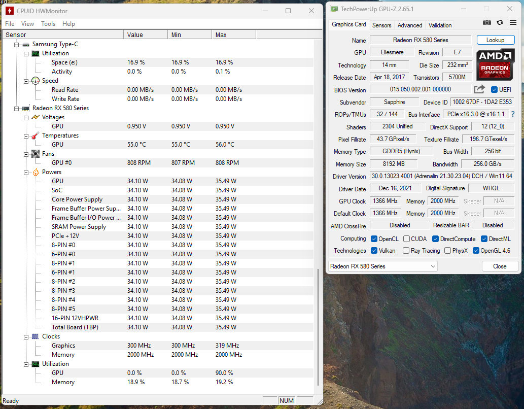

Ich habe das VBios versucht zu flashen, aber die VBios von techpowerup.com sind inkompatibel. AMDVBFlash sagt das die verbaute GPU Polaris10 Die hat und die Vbios aus der Datenbank für die RX 580 8GB Pulse sind alle für Polaris20.
Eins davon lies sich zum installieren forcieren, woraufhin ich kein Bild mehr über die GPU bekommen habe und das alte VBios im Pc meines Bruder wieder installieren musste. Ich weiß aber nicht was für ein VBios das ist, also ob es offiziell ist. Ich habe es mit AMDVBFlash vorher gesichert und die Datei heißt einfach nur "Ellesmere.rom"

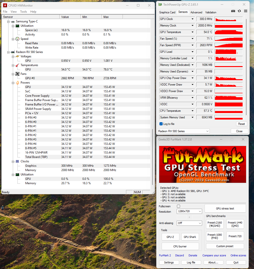

Da wird kein HotSpot ausgelesen, ich würde daher mal die WLP erneuern.
Es ist nichts ungewöhnliches wenn die Temps gut aussehen, aber es beim HotSpot massiv höher ist - ist übrigens eine Grund warum ich Nvidias RTX5000 nicht kaufen werde, da wird es auch nicht erlaubt auszulesen.

@Wolfgang.R-357: Ich bezweifle sehr, dass irgendein Hotspot im Idle hinter den Problenen steckt, wenn die Karte minutenlang bei 42°C ist, 34 Watt zieht und die Lüfter bei 3000RPM laufen.
Das der RAM auf 2000Mhz festhängt, nachdem er einmal hochgefahren ist deutet auch eher auf ein Software Problem hin.

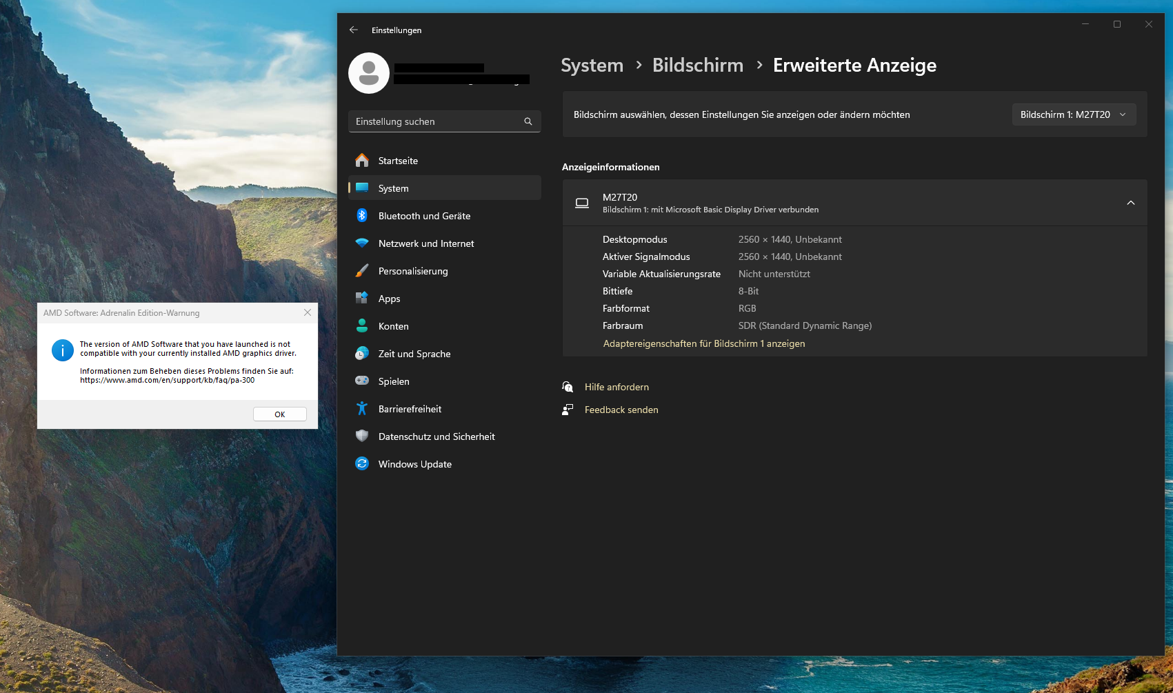

Problem ist doch nicht behoben. Als ich Counter Strike 2 im Vollbildfenster Modus gestartet hatte ist nach 30 Sekunden wieder der Pc abgestürzt. Im Fenstermodus gibt es keine Probleme.
Nach dem Neustart bekomme ich eine Fehlermeldung von AMD Adrenaline das der installierte Grafikkartentreiber nicht mit der Software kompatibel ist.
