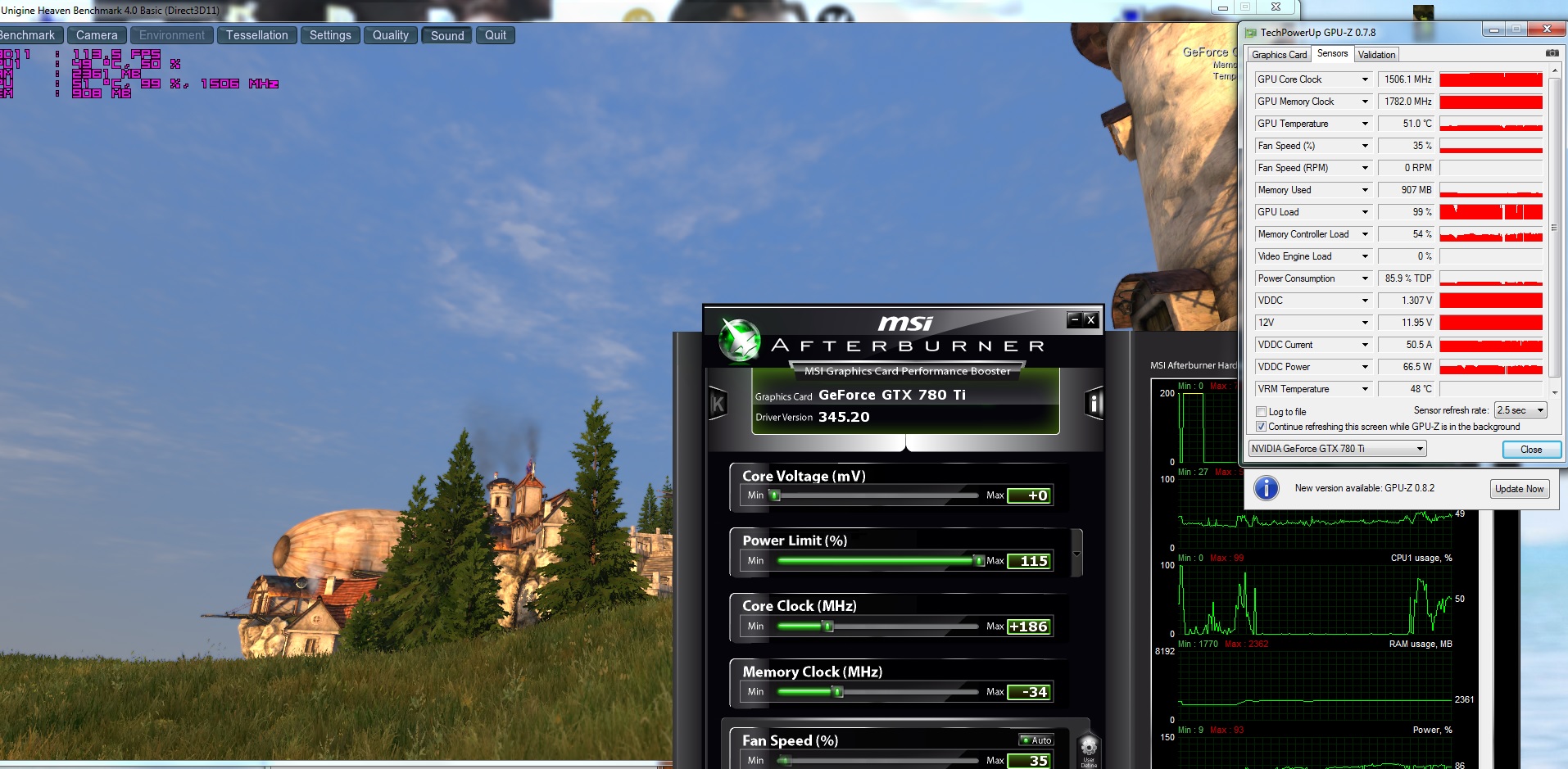

zeig maln valley benchmark mit 1500mhz....würde mich interessieren. :)
ach ja, du hattest ja 780ti "Kingpins"..gut dass du es erwähnst..ich vergess es tatsächlich immer wieder^^

ich kann dir allerdings bilder vom 345.2 mit den werten geben.
sorry, aber das ist kein benchmark...ich kann auch bei meiner 680 1500mhz einstellen und in den 5 sek, bis sie abstürzt, nen Screenshot machen^^
wenn, dann bitte den ganzen valley mit Punktzahl am Ende.
ohne, dass ich dir was unterstellen will, aber man kann viel zusammenzaubern auf dem Monitor :)
das einzige, was wirklich halbwegs beweist, dass die karte mit 1500mhz auch funktioniert, ist der valley Abschlusscreen mit der Punktzahl. Das sollten 4000 Punkte sein. (Extreme HD)
man kann sich jede menge mit Bildern zusammenstellen.Du könntest auch ein anderes programm ein paar Minuten gelaufen lassen haben und dann nur 5 sek den Valley^^
Wie gesagt, ich bezweifel stark, dass die Karte auch nur einen Valley Durchlauf damit durchhält.Aber ich lass mich auch gern überraschen, das wäre für mich noch ein grund mehr, eine gebrauchte GTX 780ti zu kaufen, hab ja mittlerweile nen Morpheus und kann damit alles kühlen...:cool_alt:
trotzdem sollte dir klar sein, das alles andere als der Screenshot mit einer Punktzahl am Ende nicht aussagefähig ist.
