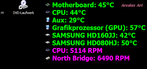

Hallo zusammen
Wie überall in Deutschland ist es ja zur Zeit böse heiss.
Das macht sich auch in meiner Kiste bemerkbar :(
Eigentlich betrift es CPU,MoBO und HDD's aber die Festplatten bzw die eine ist schon an die 50 Grad heiss :( und das nur im Windowsbetrieb, sprich ohne zu zocken.
CPU,Rams alles auf default gestellt also non oced.
Lüfter 3 Stück 2 mal 80mm einmal 120mm der von vorne reinblässt, aber wie gesagt er blässt halt schon gut heisse Luft rein.
Meine eigentliche Frage ist wann wird es kritisch für meine Komponenten speziell für die HDD's ?!...

deine Daten klingen auf jeden Fall nicht berauschend,
ich hab' gehört, dass die für Festplatten bei 45°C - 50°C geht.
Du soltest dir mal was überlegen!
Evtl. mehr Lüfter (doch das ist sicherlich schwer realisierbar)? Oder sogar eine Wasserkühlung?
Wasserkühlung würde ich aber als Letzteres nehmen.
Du könntest die HDD-Gestplatte ja mal in einen anderen Schacht einbauen oder deine Kabel besser verlegen.
Vielleicht gibt's ja in deinem Gehäuse einen Hitzestau.:freak:
Mach mal nen Foto vom Innenleben deines PCs, damit wir sehen, wie deine Verkabelung ist. Ich tippe da auch mehr oder weniger auf einen Hitzestau. Und prüf mal bei geöffnetem Gehäuse, wo der 120er in der Front die Luft hinbläst. Meiner hat die nämlich direkt an den Platten vorbeigewirbelt, so dass ich ihn durch ein Stück Dämmmaterial daran gehindert habe und so ist die Temperatur zwischen Platten gleich um 3-5 Grad gesunken.
Ansonsten halten deine Platten max. 55 °C aus, also bist du schon kurz vor der Grenze. Ab der Temperatur gewährleistet Samsung keine Garantie mehr auf Datensicherheit!
Und wenn möglich und Platz genug ist, die Platten nicht direkt übereinandern klatschen, sondern mind. einen Slot freilassen :)

Die Verkabelung in meinem Gehäuse ist Top, das kann ich 100% sagen.Das einzige Kabel was man sieht (vom Window her) ist das Graka Kabel.
Festplatten verschieben, bzw in einen anderen Schacht geht nicht, da ich nur 2 habe.
Ne Wakü für HDD's ?!.. Na ja ist mir aber zu kostspielig.
Ich werde mir mal was überlegen.Vielleicht hänge ich den Festplattenkäfig solange es so heiss ist einfach ab, und stelle in auf den Boden des Gehäuses, da kann dann der 120mm von vorne reinblasen.
Eine andere Möglichkeit habe ich leider nicht.
Vielleicht einfach mal probeweise Seitenwand vom Case abmachen und nen kleinen Tischventilator davorstellen.
€dit:
Wäre immer erste Maßnahme bei Hitzeproblemen bei mir :)
Kost nix, und geht schnell. (Ventilator muss ja nicht sein.)
