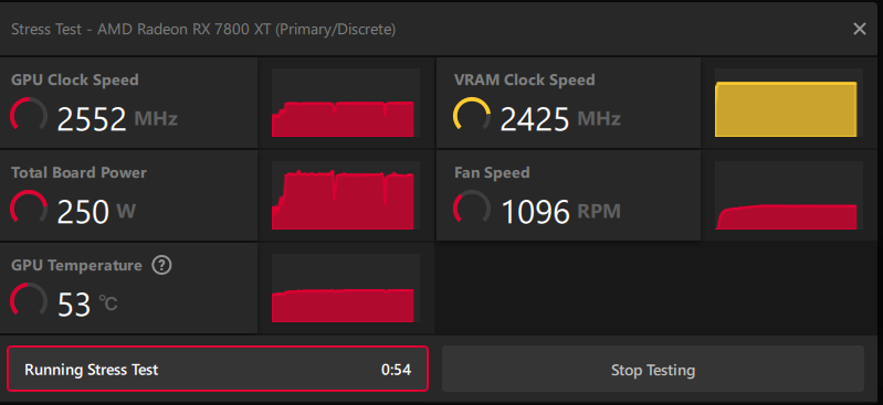

Der Kühler der Asrock Challenger ist kleiner und somit wird sie auch wärmer als bei der Konkurrenz. wie hoch taktet die Karte beim normalen spielen?
Die Timespy punkte der GPU sind OK. ich habe mit der Hellhount nur 500punkte mehr
was zeigt denn der Stresstest im Adrenalien treiber bei dir an nach ca. 1min?
so sieht es bei meiner Hellhount aus mit default einstellungen

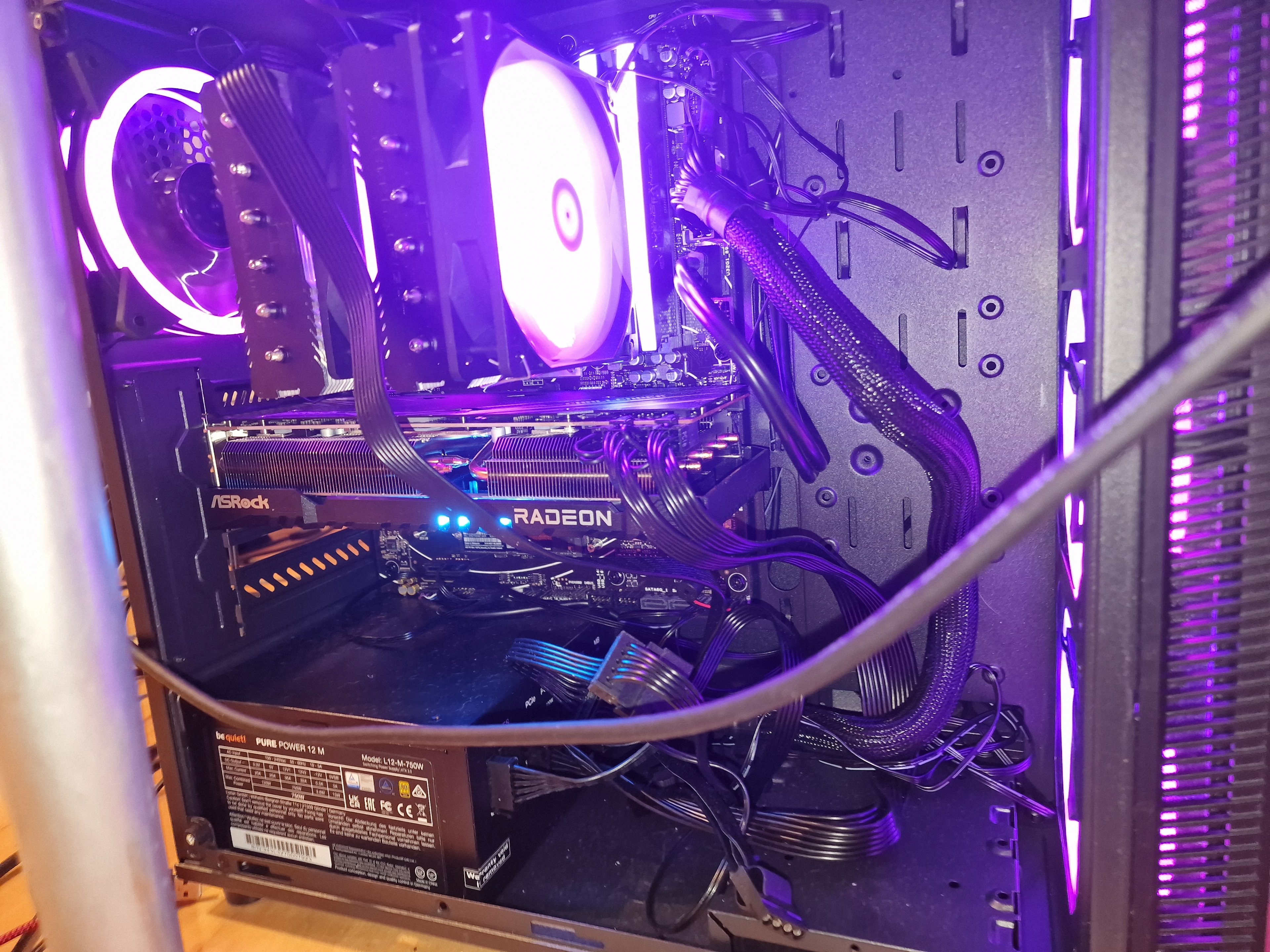

Dann frierte er ein, bekam black screen, extremes brummen und darauf folgte ein neustart... irgendwas passt da nicht.
So sieht der pc von innen aus, is halt wie gesagt mittlerweile ohne glad
