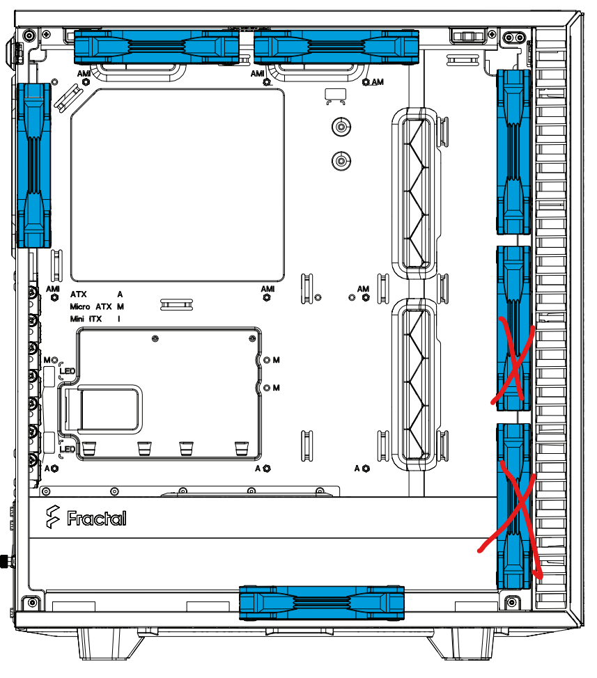

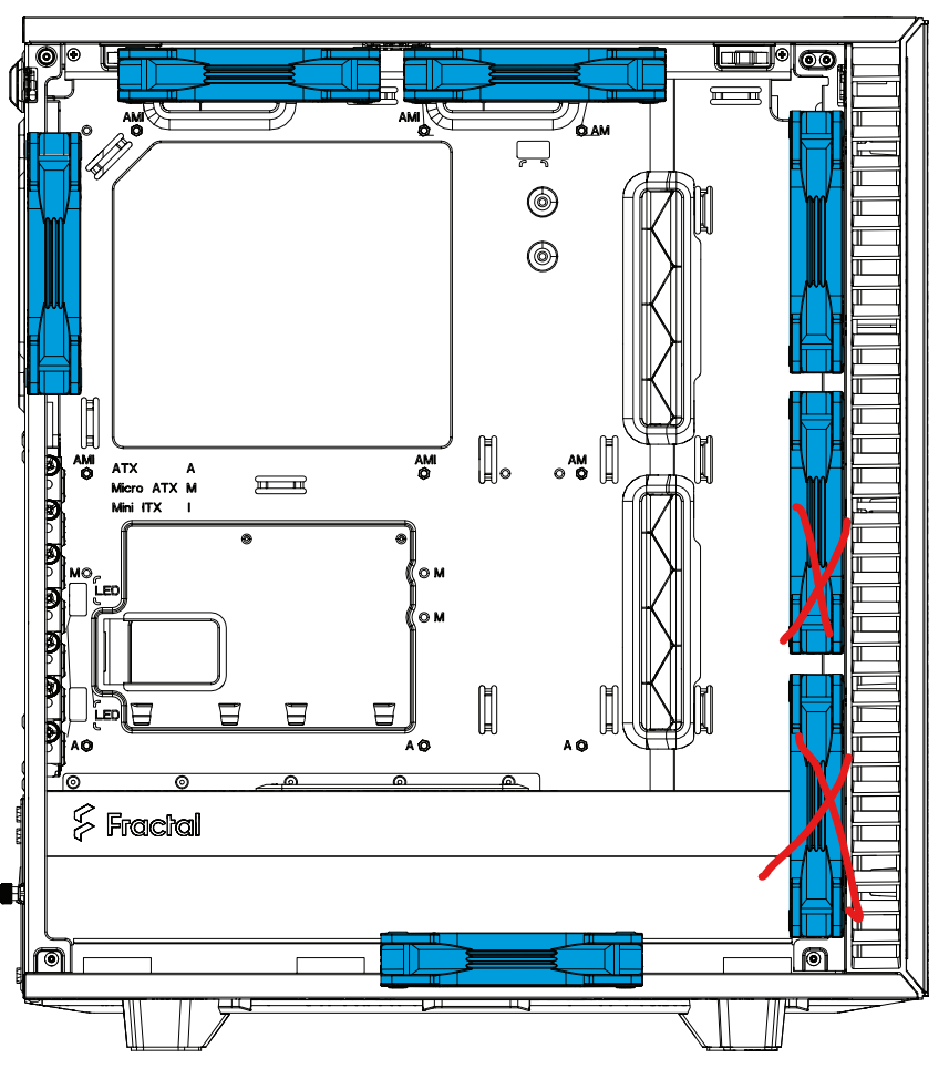

Hallo.
Beim zocken von Hogwarts Legacy, Last of Us u.ä. kommt es nach einiger Zeit zum Spielabsturz. Nehme ich Ray Traicing in den Einstellungen weg, zögere ich die Zeit um einiges heraus.
Man merkt auch deutlich beim wiederaufnehmen der Spiele, dass sich die Zeiten bis zum nächsten Absturz deutlich verringern.
Ich denke, dass die die Lüftung verbessert werden kann. Ich weiß nur nicht wie und suche daher Hilfe.
Auch kann ich die Temperatur von den Prozessor raus lesen. Aber ich weiß nicht, wie ich die Grafikkarte überprüfen kann.
PC Marke Eigenbau.

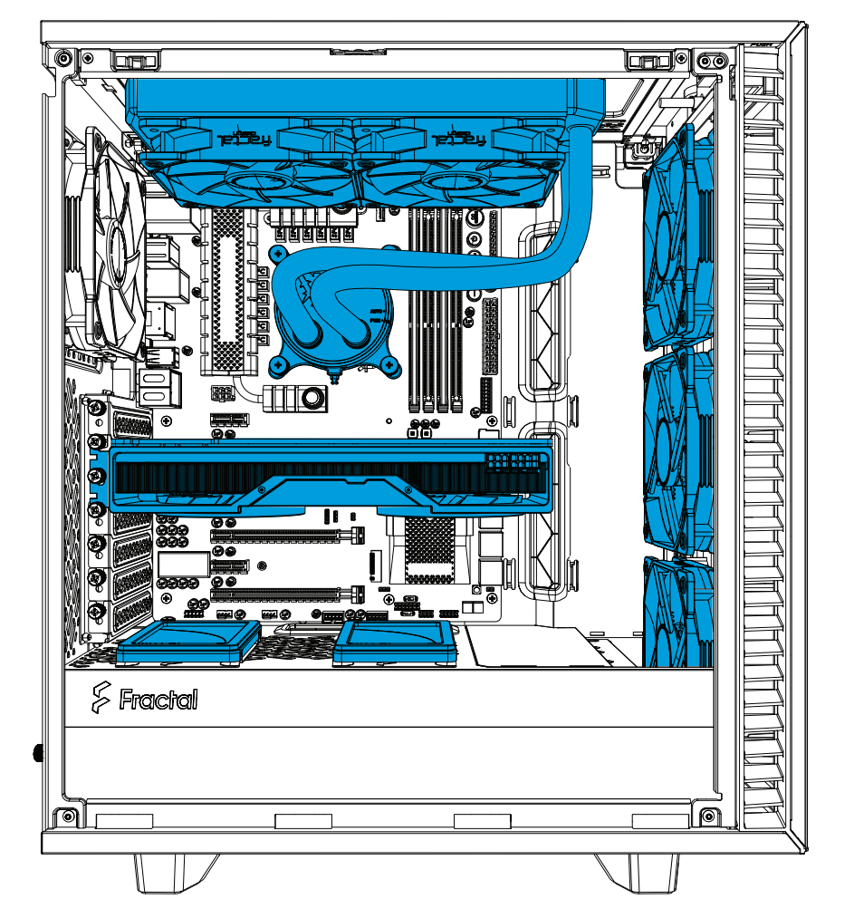

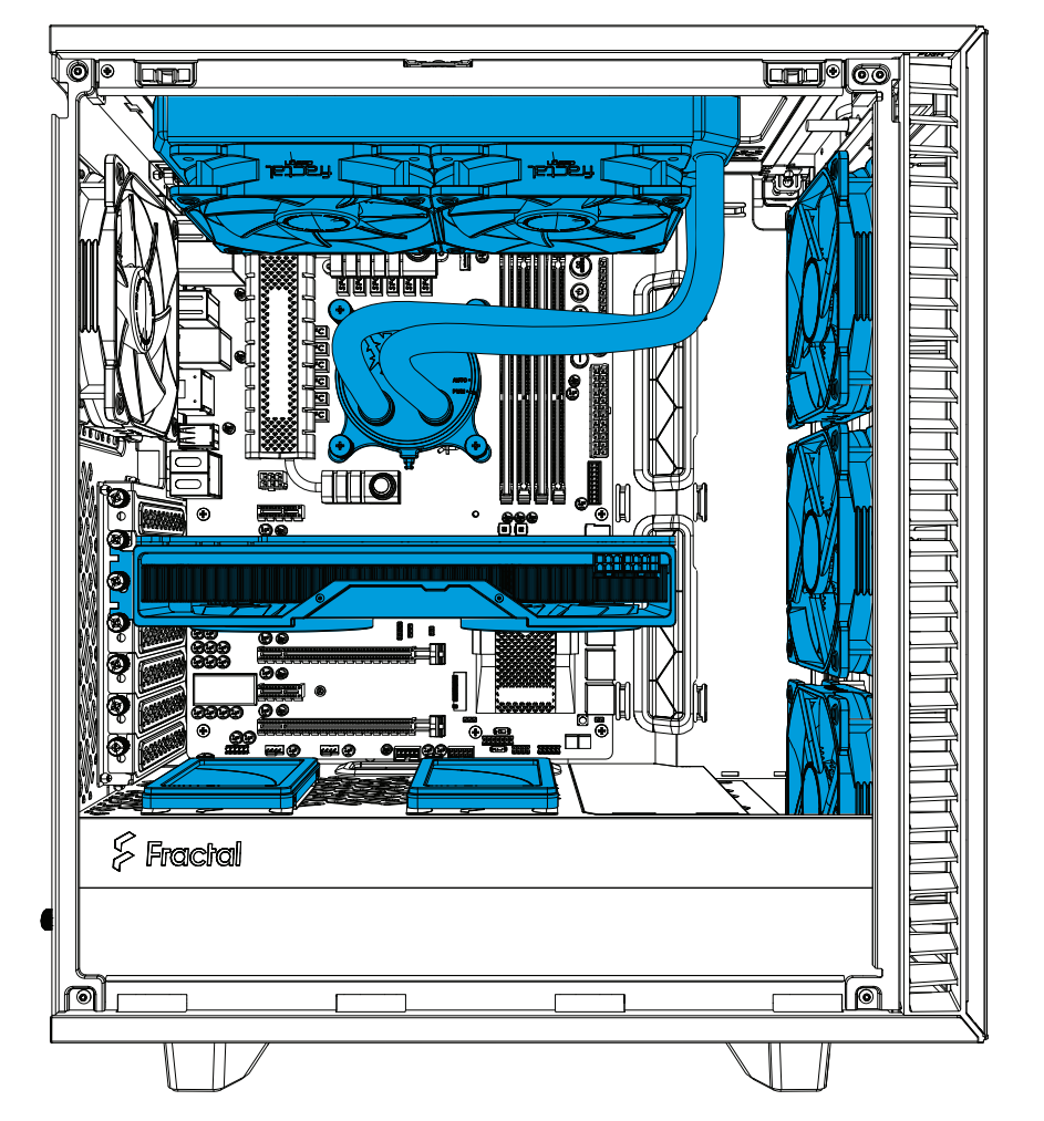

Fractal Design Define 7 Compact Midi-Tower
Wasserkühlung für Prozessor mit zwei Lüfter nach oben heraus (be quiet! Silent Loop 2 240mm).
140mm Lüfter vorn herein, 120mm Lüfter hinten heraus.
120mm Lüfter am Boden, von unten herein.
Mir kommt es so vor, als könnten die Lüfter mehr Leistung bringen. Pusten aber "nur" ganz gemütlich ins System.
Kann man die vielleicht auch noch hoch drehen?

Bitte auch mal Fotos vom inneren deines Gehäuses machen. Die beiden Bilder verwirren etwas (ich vermute das dein Aufbau eine Kombination der beiden Bilder darstellt?).
Grundsätzlich würde ich versuchen, vorne/unten die Frischluft ins Gehäuse zu bringen und hinten/oben die warme Luft abzuführen.
Da dein Gehäuse relativ verschlossen ist, würde ich drei Lüfter vorne/unten verbauen und zwei Lüfter hinten/oben.
Vielleicht ist auch ein Gehäuselüfter falsch herum montiert, das kann dann den kompletten Luftstrom blockieren.

Meine erste Frage ist erstmal, warum hast du nur EINEN Lüfter in der Front? Das wichtigste für den System ist primär erstmal die Frischluft und die steht durch das Define 7 Compact bzw. der Non-Mesh-Front eh schon recht rar zur Verfügung. Oben drauf ist dein Eingangspost nicht zu gebrauchen. Beschreibung des Systems eher mäßig, sagst hast vermutlich ein Temperaturproblem aber nennst keinerlei Werte, eine Angabe mit wie viel RPM die Lüfter kaufen gibts auch nicht - mal ganz logisch betrachtet, wie sollen wir dir da weiterhelfen?
Der Tipp von @Odessit ist übrigens als erster Ansatzpunkt richtig gut - machen! Wenn die Probleme dadurch noch weniger werden oder ganz weg sind, dann kann man davon ausgehen es ist wirklich ein Temperaturproblem, wobei wir uns vorher auch nochmal die AIO anschhauen sollten.
Reaktionen: v3locite
Mal aufbauend auf den Beitrag von 6kbyte aus eigener Erfahrung: Der obere Lüfter ist nett für deine CPU bzw. für den Radiator, aber die GPU erzeugt deutlich mehr Abwärme und zieht sich ein halbes Vakuum um an kühle Luft zu kommen.
Du könntest im BIOS oder der Klick Variante über Windows die Lüfterkurven anpassen. Im Zweifel einfach mal manuell alle auf 100% stellen und bei dem Lärm schauen, ob es hilft. Wie du dann verfährst, bleibt dir überlassen. Aber neben Temperaturmonitoring dürfte ein weiterer Frontlüfter ganz zuträglich sein.

Ist die GPU horizontal oder vertikal eingebaut? Beim Define ist beim vertikalen Einbau die Karte recht dicht am Seitenfenster und bekommt nicht gerade massig an Luft, das in Verbindung mit der beschränkten Luftzufuhr durch das Frontdesign könnte im Extremfall schon recht heiß werden.
